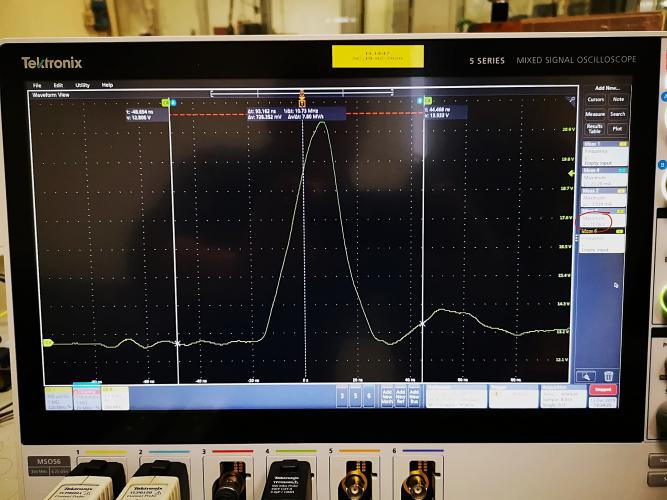

25/08/2015 6475
Inserito il 14/03/2025 alle: 10:58:06
In risposta al messaggio di rubylove del 14/03/2025 alle 06:45:47
Credo che sarebbe sufficiente il dubbio per scollegare uno dei due morsetti della batteria, quando si vuole anche solo ricaricare bene una batteria, si scollega, figuriamoci desolfatare, un processo abbastanza invasivo, viste
le tensioni alte e a impulsi p.s. forse nanosecondi è una frazione di tempo molto piccola, sei sicuro che non fossero millisecondi? 20 Nanosecondi sono 20 miliardesimi di secondo Normalmente è il tempo di salita del semiconduttore stesso, cioè il tempo che ci mette una porta logica ad andare da uno stato all'atro ad esempio
Si parla di nanosecondi (allego foto del picco del megapulse visto da oscilloscopio a lavoro, spero si legga); per essere precisi da inizio a fine variazione siamo attorno ai 40 ns.
PS: Tutto dipende da cosa uno vuole intendere per frazione di secondo... Non per nulla ho specificato.
09/06/2015 5877
Inserito il 14/03/2025 alle: 15:39:29
In risposta al messaggio di il tornitore del 14/03/2025 alle 10:58:06
Si parla di nanosecondi (allego foto del picco del megapulse visto da oscilloscopio a lavoro, spero si legga); per essere precisi da inizio a fine variazione siamo attorno ai 40 ns. PS: Tutto dipende da cosa uno vuole intendere per frazione di secondo... Non per nulla ho specificato.
Purtroppo i numeri non li leggo. a me risulta che i desolfatatori lavorano a frequenze intorno ai Khz, io mi riferivo a quello, se la misura è sul tempo di salita dell'impulso allora ci può stare anche il nanosecondo ma non capisco cosa centra, con la frequenza degli impulsi del desolfatatore alla batteria

25/08/2015 6475
Inserito il 15/03/2025 alle: 00:06:43
In risposta al messaggio di rubylove del 14/03/2025 alle 15:39:29
Infatti come scrissi il megapulse comprato lavora sugli 8 kHz, quindi circa ogni 125 ms si ha un picco di tensione sui 21 V i quali durano dei ns (circa 28-30 ns sopra ai 15-15,3 V).
C'entra per il valore di tensione che può provocare danni all'elettronica anche se è protratto nel tempo per soli 30 ns ripetuti a frequenza alta.
Il desolfatatore che ho creato io lavora su onda quadra con picchi di tensione sui 100 V e frequenza anche di 150 kHz... Decisamente più efficace tant'è che ho recuperato alcune batterie da avviamento che hanno svolto il loro lavoro per altri 3-4 anni.

09/06/2015 5877
Inserito il 15/03/2025 alle: 08:45:42
In risposta al messaggio di il tornitore del 15/03/2025 alle 00:06:43
Infatti come scrissi il megapulse comprato lavora sugli 8 kHz, quindi circa ogni 125 ms si ha un picco di tensione sui 21 V i quali durano dei ns (circa 28-30 ns sopra ai 15-15,3 V). C'entra per il valore di tensione che
può provocare danni all'elettronica anche se è protratto nel tempo per soli 30 ns ripetuti a frequenza alta. Il desolfatatore che ho creato io lavora su onda quadra con picchi di tensione sui 100 V e frequenza anche di 150 kHz... Decisamente più efficace tant'è che ho recuperato alcune batterie da avviamento che hanno svolto il loro lavoro per altri 3-4 anni.
Quindi stai dicendo che la frequenza è a 8 Khz ma l'impulso dura circa 25 ns?
Su quello che hai fatto tu cosa hai usato per generare impulsi così brevi?
Io vedo che generatori di impulsi professionali, hanno dei risetime e dei falltime minimi di 5 ns, ne ho visti anche da un ns ma altri livelli
che utilità ha dal punto di vista della desolfatazione, inviare alla batteria inpulsi cosi brevi?

25/08/2015 6475
Inserito il 15/03/2025 alle: 15:29:51
In risposta al messaggio di rubylove del 15/03/2025 alle 08:45:42
Quindi stai dicendo che la frequenza è a 8 Khz ma l'impulso dura circa 25 ns? Su quello che hai fatto tu cosa hai usato per generare impulsi così brevi? Io vedo che generatori di impulsi professionali, hanno dei risetime
e dei falltime minimi di 5 ns, ne ho visti anche da un ns ma altri livelli che utilità ha dal punto di vista della desolfatazione, inviare alla batteria inpulsi cosi brevi?
Esatto.
Il mio è un desolfatatore attivo per cui carica e non è passivo (scarica) come il megapulse.
Avevo un trasformatore da banco a 100 V circa e corrente veramente bassa, in uscita ponte diodi poi un PWM settabile in frequenza e duty cycle a bassa potenza che gestiva un mosfet; per evitare interferenze/spurie avevo messo una resistenza, tipo 100k, sul gate che andava a massa.
Per la desolfatazione avere impulsi brevi e forti (non in corrente ma tensione) serve per rompere i cristalli di solfato di piombo (in tempi ragionevoli e non settimane) che si formano sulle piastre, così facendo è molto più facile che vengano riassorbiti dall'elettrolita.
La solfatazione avviene anche per ciclatura a bassa profondità giornaliera.

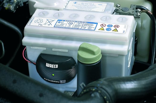

31/03/2004 21022
Inserito il 17/03/2025 alle: 15:45:15
In risposta al messaggio di whynot56 del 13/03/2025 alle 19:46:45
Salve, vorrei sapere se qualcuno usa il desolfatatore ( quello della Lidl ) attaccandolo direttamente alla batteria motore del ducato 244 senza staccare i cavi Ho paura che crei danni all'elettronica di bordo, compreso l'autoradio. Oppure no ? Grazie
forse dipende dal desolfatatore
io ho questo da tanti anni ed è fatto apposta per rimanere sempre connesso alla batteria.
Ne ho 2, uno sulla BS e uno sulla BM.
