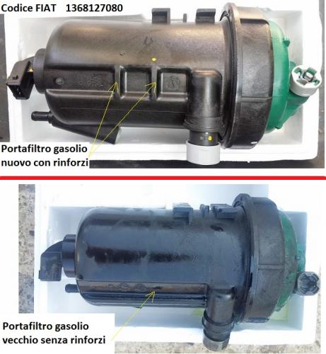

A proposito del filtro gasolio dell'X250...
Verifica se hai già il portafiltro rinforzato.
Marco.
