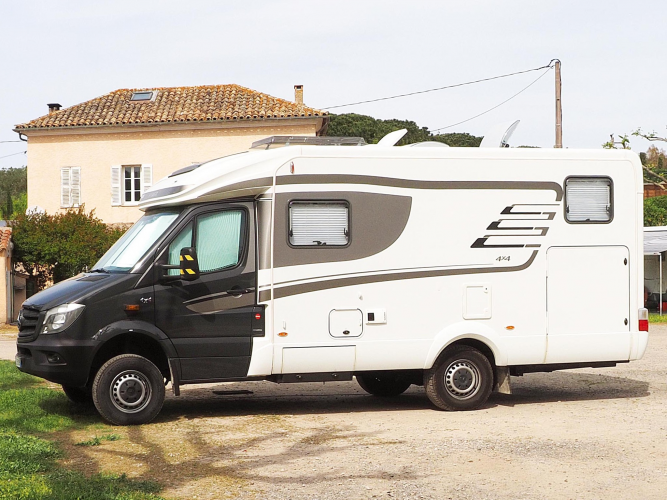

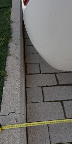

Ma il mio ha i letti gemelli, voluti dalla moglie, ma è anche 6,98 cm. anche se avendo il tetto a quasi 3m sembra piu corto a vederlo. il passo è 3,66 ma non ho mai misurato con precisione lo sbalzo, ma mi sa che è
attorno a 220-230cm. Anche da me il paraurti posteriore è a 50cm da terra e il gancio sta sotto e protegge da eventuali sfregate, casomai scalfisce il terreno ma non si fanno danni.
Ciao Tommaso,non è per fare una comparazione,chi è  più bello o altro, vedendo il tuo di profilo, mi è venuto intuitivo di rilevare quanto all'apparenza sembrano diversi due camper in fondo uguali come due gocce d'acqua.

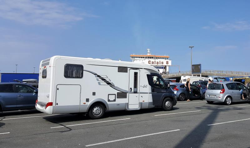

Ciao Tommaso,non è per fare una comparazione,chi è  più bello o altro, vedendo il tuo di profilo, mi è venuto intuitivo di rilevare quanto all'apparenza sembrano diversi due camper in fondo uguali come due gocce d'acqua.  Roberto
Si, a parte la cabina e la altezza da terra per il resto sono identici.
Da te c'è l gavoncino laterale con sportello piu grande perchè hai la dinette a L, io non la ho voluta e ho lo sportello piu piccolo.
Nel mio, ci sono i passaruota anteriori molto grandi, e queli posteriori fatti da Hymer molto piu piccoli, e quindi al colpo d'occhio sembra piu alto davanti che dietro, invece è due cm piu alto dietro.
Avevo pensato di fare i due passaruota posteriori di colore nero e secondo me migliorerebbe il colpo d'occhio perchè sembrerebbero piu alti.
Dovrebbero essere fisati a incastro e quindi (chiederò come si smontano) e potrei portarli da qualcuno che li ricopre con pelicola Wrapping nero opaco, così la cosa sarebbe cmunque reversibile.
L altro giorno guardavo una Landrover Defender che ha i passaruota nero opaco, e sembrano molt piu ampi di quanto in effetti non siano, e mi è scattata la malsana idea.

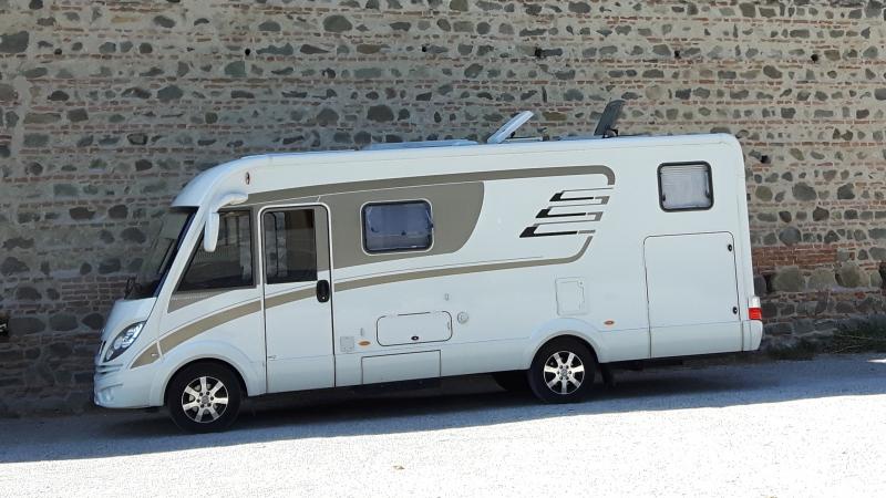

Guardavo la foto e la paragono al mio visto che sono lunghi uguali e stessa cellula:
Guardando non sembrano due mezzi della stessa lunghezza, ma il mio è molto piu alto e quindi l'occhio si inganna.
Però, se il tuo ha passo 403 e il mio 366 , lo sbalzo del mio dovrebbe essere circa 35cm cm piu lungo che il tuo, ma guardavo lo spazio tra la ruota posteriore (anche le mie da 16" stessa tua misura) e il portello del garage, e da me non sembra che ci sia tanto spazio in piu.
PS:  uscito in questo momento a misurare, lo sbalzo, dal centro ruota è 225cm e la distanza tra il paraurti posteriore e il suolo 50cm.

Guardavo la foto e la paragono al mio visto che sono lunghi uguali e stessa cellula: Guardando non sembrano due mezzi della stessa lunghezza, ma il mio è molto piu alto e quindi l'occhio si inganna. Però, se il tuo
ha passo 403 e il mio 366 , lo sbalzo del mio dovrebbe essere circa 35cm cm piu lungo che il tuo, ma guardavo lo spazio tra la ruota posteriore (anche le mie da 16 stessa tua misura) e il portello del garage, e da me non sembra che ci sia tanto spazio in piu. PS:  uscito in questo momento a misurare, lo sbalzo, dal centro ruota è 225cm e la distanza tra il paraurti posteriore e il suolo 50cm.
Hai ragione sembrano proprio uguali.
Cmq tra passaruota posteriore e portellone te hai più spazio (sembra) e molto probabilmente hai anche il portellone del garage più largo. Si parla di 30 cm, circa un palmo della mano e mezzo. Il paraurti sembra uguale.
Ora sta piovendo altrimenti facevo foto più particolareggiate.
Sullo sbalzo ne ho una ma si vede male e fatta male, comunque non più di 2,02 m.
p.s.: ho letto ora sul libretto che il passo è 4.05 ma 2 cm non influisco
Sembra una illusione ottica.
A ben vedere si nota che è  differente  il muso rispetto alle ruote anteriori, nel Ducato sono più avanzate dello Sprinter, sarà per via della collocazione dei motori? , sul Ducato sono solo trasversali, sullo Sprinter longitudinali e con un maggior spazio previsto per ospitare pure un 3000cc V6,
Il risultato è, lo lamentavo tempo fa, che i cestelli dei sedili anteriori risultano arretrati di un 25cm rispetto al muso,riducendo lo spazio utile della cellula,ergonometria a parte recuperati con adozione di un frigo da 40cm,ma nonostante ciò, per restare nei 7m , ne ha di fatto vincolato la piante, tanto che non sono riusciti ad offrire la classica pianta con il piano cottura a sinistra, cosa ottenibile con allestimenti Ducato.

In risposta al messaggio di Olivia2006 del 24/11/2018 alle 16:41:33
Hai ragione sembrano proprio uguali. Cmq tra passaruota posteriore e portellone te hai più spazio (sembra) e molto probabilmente hai anche il portellone del garage più largo. Si parla di 30 cm, circa un palmo della mano
e mezzo. Il paraurti sembra uguale. Ora sta piovendo altrimenti facevo foto più particolareggiate. Sullo sbalzo ne ho una ma si vede male e fatta male, comunque non più di 2,02 m. p.s.: ho letto ora sul libretto che il passo è 4.05 ma 2 cm non influisco
Si, sicuramente tra passaruota e portellone ho piu spazio, ma non come dovrebbe essere con quella differenza di passo.
La porta del garage è larga 100cm e alta 121cm , probabilmente sarà come la tua, ma non è detto.
Un po secondo me dipende anche dalla foto, io la ho presa penso con una focale normale o lievemente tele, tu con un grandangolo che ha "allungato" il mezzo.
La cosa poi che conta maggiormente non è tanto la lunghezza dello sbalzo, ma l insieme di lunghezza e altezza da terra e quindi l angolo di uscita che è quello che in pratica puo fare toccare terra o meno nelle rampe.

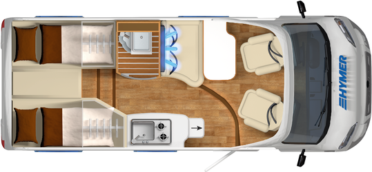

Sembra una illusione ottica.  A ben vedere si nota che è  differente  il muso rispetto alle ruote anteriori, nel Ducato sono più avanzate dello Sprinter, sarà per via della collocazione dei motori? , sul Ducato sono
solo trasversali, sullo Sprinter longitudinali e con un maggior spazio previsto per ospitare pure un 3000cc V6,  Il risultato è, lo lamentavo tempo fa, che i cestelli dei sedili anteriori risultano arretrati di un 25cm rispetto al muso,riducendo lo spazio utile della cellula,ergonometria a parte recuperati con adozione di un frigo da 40cm,ma nonostante ciò, per restare nei 7m , ne ha di fatto vincolato la piante, tanto che non sono riusciti ad offrire la classica pianta con il piano cottura a sinistra, cosa ottenibile con allestimenti Ducato.  con il nuovo Sprinter a TA  pare si possa fare,  infatti c'è nel catalogo la versione MC 550. Roberto
Si, la cabina del mercedes è piu spaziosa in lunghezza e quindi i sedili sono piu arretrati, ma non ci 25cm, secondo me saranno 10, massimo 15 circa, ma in ogni caso la cellula è un pelino piu corta che ha comportato infatti il frigo piu stretto.
Nel nuovo, non cambia nulla, anche perchè la cabina è sempre la stessa sia con trazione anterore che posteriore e ha le stesse dimensioni e anche forma di quella precedente, cambia solo un po l'estetica del muso piu arrotondato e fari piu sottili ma in sostanza non ci sono cambiamenti significativi, direi un face lifting o poco piu.
Devo dire che alla cucina a sinistra non ci tengo comunque, sarà che la ho avuta a destra in tutti i camper, ma mi sembra piu comoda a fianco della porta. Ma questione di abitudine personale ovviamente.
Anzi, fossestato per me avrei voluto la pianta del Exis T 374 un metro piu corto del mio, ma non la facevano sullo Sprinter 4x4 e quindi ho dovuto allungarmi di un metro, ma alla fine non è che si noti, è piu a livello psicologico che pratico, quello che conta è la larghezza, poi un metro in piu o in meno vuole dire poco e così la moglie è contenta.

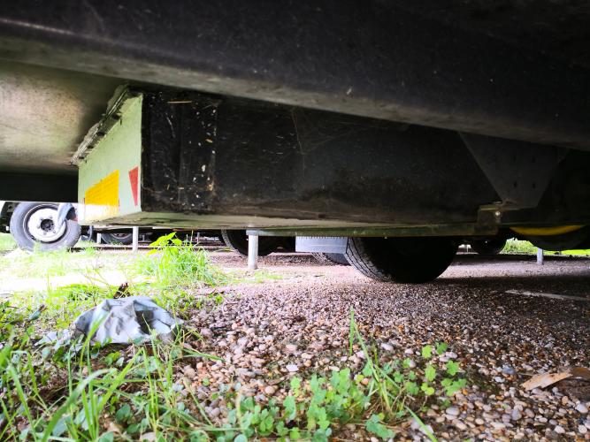

le misure originali dei 9°,(forse da nuovo?) temo non sono corretti, se lo misurano con il profilo basso del paraurti,perché rilevo che c'è di mezzo, una staffa del carter dei serbatoi è la sporgenza  dei longheroni
in vetroresina della vasca garage, l'ho strusciati e riparati un paio di volte,  da qui la decisione di mettere mano alle balestre, ricentinatura e foglio aggiunto  ora va molto meglio, perché il posteriore oltre che rialzato  risulta leggermente più rigido, quel tanto che contrasta l'azione del carico che aumenta sull'asse posteriore quando attacchi la salita,su strada ora è anche più reattivo nella guida, è migliorata la precisione dell'avantreno. PS. Non c'è, purtroppo, ma se c'era ,avrei preferito un passo a 3.80, Roberto
Per misurare l angolo si prende un listello di legno e si ifila dietro la ruota e lo si solleva fino a toccare la parte piu bassa che potrebbe essere il paraurti, ma anche un serbatoio, poi un secondo listello parte sempre da dietro la ruota e si appoggia sul terreno. con un goniometro si misura l angolo tra i due listelli.
Secondo me hai toccato terra con la traversa del serbatoio scendendo da n dosso perchè quando la ruota scende (e la sospensione si insacca) il dosso si trova proprio sotto al serbatoio.

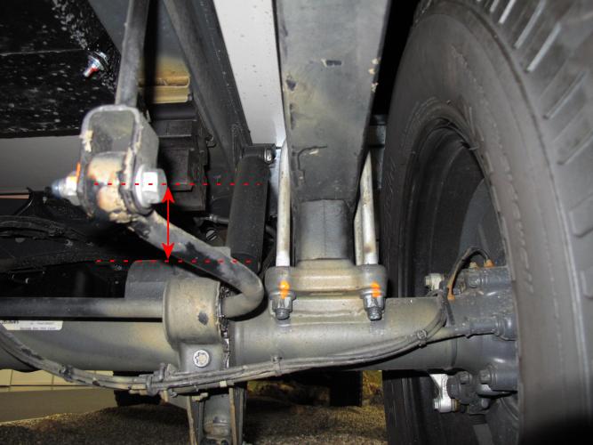

Vorre fare anch'io la tua stess cosa, cioè ricentinare le balestre e aggiungere un foglio (che sarebbe il 4°) perchè nonostante la distanza dei tamponi sia di circa 15cm , a volteli ho visti puliti, segno che hanno toccato.
Questa foto è poi del mezzo come in origine, sotto al distanziale originale di 6cm io ne ho ora un second di altri 4cm e quindi la distanza dai tamponi è maggiore di quanto appare in foto.
Poi, seconda mossa, ma solose non fosse sufficente, mettere i soffietti VB che vengono messi al posto dei tamponi e mi dispiace un po doverli eliminare.
Però i soffietti dovrebbero trattenere da un eventuale affondo completo della sospensione, che è quello che puo fare abbassare pericolosamente la coda su un dosso o buca marcati e non visti.
da dietro la ruota e si appoggia sul terreno. con un goniometro si misura l angolo tra i due listelli.  Secondo me hai toccato terra con la traversa del serbatoio scendendo da n dosso perchè quando la ruota scende (e la sospensione si insacca) il dosso si trova proprio sotto al serbatoio. Vorre fare anch'io la tua stess cosa, cioè ricentinare le balestre e aggiungere un foglio (che sarebbe il 4°) perchè nonostante la distanza dei tamponi sia di circa 15cm , a volteli ho visti puliti, segno che hanno toccato. Questa foto è poi del mezzo come in origine, sotto al distanziale originale di 6cm io ne ho ora un second di altri 4cm e quindi la distanza dai tamponi è maggiore di quanto appare in foto. Poi, seconda mossa, ma solose non fosse sufficente, mettere i soffietti VB che vengono messi al posto dei tamponi e mi dispiace un po doverli eliminare. Però i soffietti dovrebbero trattenere da un eventuale affondo completo della sospensione, che è quello che puo fare abbassare pericolosamente la coda su un dosso o buca marcati e non visti.
In parte hai ragione, è anche facile toccare con la traversa del serbatoio, perché questa è stata realizzata con un profilo di ferro a U rovesciata, quindi ha il difetto che non struscia ma si aggancia a terra, come conseguenza si finisce per danneggiare la scatola isolante del serbatoio,
Sai non ho le 4x4,ma a volte capita che lo emulo, mettendo le ruote la dove non dovrei, cosa che con il brucaerba di prima non potevo permettermi.
Quindi anche questo è stato oggetto di un intervento risolutivo, ho fatto una " carteratura di alluminio  di tutto il fondo del serbatoio, con ripiegamento finale e aggancio al sottopianale,con  eliminazione della staffa,  ora è un  tipico scivolo da fuoristrada"
Se non avevi il gancio traino, sono sicuro che era un intervento che avresti sicuramente fattowink
