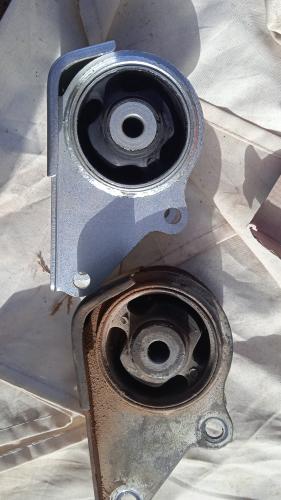

Buongiorno sto per cambiare per la seconda volta il supporto motore centrale sul cambio.
Ordinato su autodoc uno completo uguale al precedente ma della corteco.
E poi la sola boccola sfusa , per portarla a far sostituire sul vecchio supporto e tenerla di ricambio.

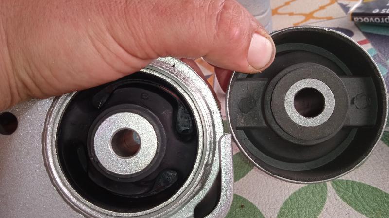

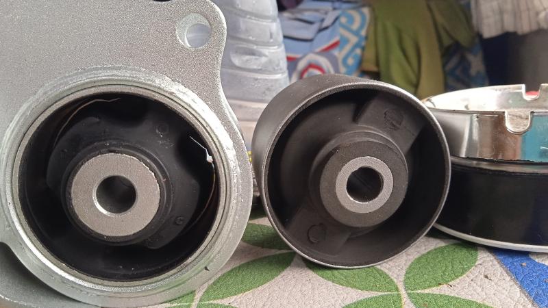

Arrivano i pezzi e vedo che quello completo è cento volte più morbido della boccola sfusa.
Quello completo è uguale a quello che trovai sul mezzo e che già ho sostituito.
Quello sfuso ha i 2 raggi di gomma molto più spessi e duri. Ma le misure perfettamente identiche.
I numeri OEN e la compatibilità di autodoc sono uguali e addirittura esistono 3 forme diverse della gomma con stessi  codici OEN e compatibilità.
Per farla breve...
È meglio uno molto morbido o uno molto rigido?
Come è possibile che esistono 3 diverse forme e rigidità con stessi codici OEN?
Ripeto quello a dx sfuso, solo boccola, è enormemente più rigido. E sembra di migliore qualità..tutti sono dati per i ducato 280 e 290 e tutti i francesi gemelli.

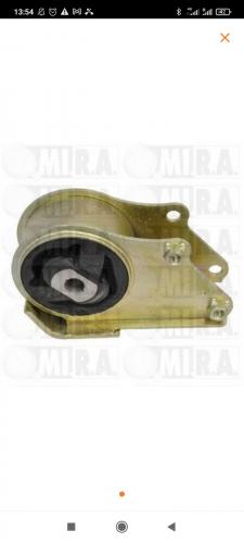

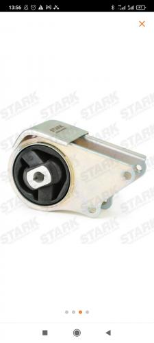

Questo invece è il.terzo tipo
.che non ho ovviamente.

Domanda: è un supporto motore o è un supporto cambio?wink
Cmq prendi il più rigido. Quelli morbidi fanno sparire fastidiose vibrazioni da motore sfatto.. e non durano niente

Ti dico che quello duro è tipo 20 volte più duro dell' altro.
Immagino che la durezza sia scelta in base a calcoli di ingegneria..non a caso. Quindi non capisco proprio le.differenze.
Se con la mano sforzando tantissimo su uno ho 1cm e oltre di movimento, sull altro un paio di millimetri sad

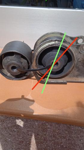

Mi ha sbagliato un po'l'angolo della boccola. Cioè l orientamento della flessibilità.
Comunque...l ho montato...al posto del morbido.
Il sedile, e tutto quanto, al minimo vibrano un botto di più.
Con il minimo leggermente più alto non vibrerebbe. Infatti quando si alza il minimo da solo non vibra piu(dopo un po'questo camper da sempre ha un inspiegabile leggero repentino e secco aumento del minimo da sempre).
Ora mi faccio 3 domande:
1) è perché ha sbagliato un po'l angolo o semplicemente perché è duro?
2)alzo un po'il minimo o rimetto il morbido e vaff...?
3) aspetto un centinaio di km per vedere se si assesta?
Grazie!

Penso che intenda dire che la nervatura in gomma non è perfettamente perpendicolare all asse longitudinale del supporto.

A tutti quelli che mi hanno chiesto dell' angolo:
Mi sono spiegato male forse.
In effetti intendo l orientamento dei 2 raggi di gomma della boccola ok?
Sarebbero circa a 45 gradi con il piano del mezzo. E ha senso perché è circa il movimento rotatorio del gruppo motore -cambio sui fulcri dei 2 supporti laterali.
Questo me lo hanno messo non a 45 gradi ma più verso la verticale con il piano.
Impiegatodelvolante: non ho idea del sistema dalla catena di montaggio.
Però i 2 supporti completi che ho visto avevano lo stesso angolo della boccola con la gomma
Invece me lo hanno messo cosi.
doveva essere come la linea rossa.. invece è sulla verde

Cmq.. se l'angolo di rinforzo non è corretto non ti crea problemi al minimo (rpm..)
Semmai durerà meno sulla base alle frenate o accelerazioni brusche.
