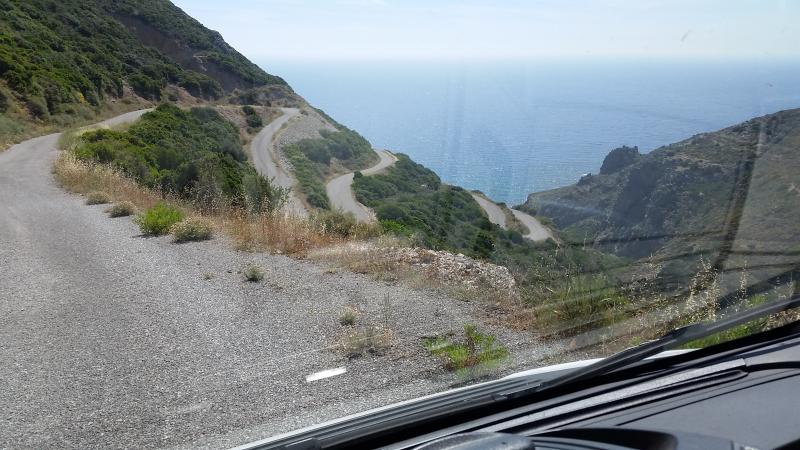

Comunque vorrei anche ricordare che per le salite che spesso faccio io, che sarebbero tipo questa:
(magari non cosi ripide come quelle che capitano a te in Scandinavia o presso casa) il mio Ducato 130, "pieno" a 3200 Kg (1600 +1600, quindi: con gli stessi carichi del tuo da nuovo) e  passo 3450 (meno del tuo) viene su tranquillo senza slittare nei tornanti e si guida in punta di dita: comodo, maneggevole e sicuro anche in discesa. Forse facendo MH o semintegrali un po' particolari gli allestitori tendono a perder di vista aspetti meccanici tipo bilanciamenti di pesi, altezza di baricentro​​​​​​, ecc.. Questo però non è "colpa" della TA in sè ma di allestimenti disinvolti.

che per le salite che spesso faccio io, che sarebbero tipo questa: (magari non cosi ripide come quelle che capitano a te in Scandinavia o presso casa) il mio Ducato 130, pieno a 3200 Kg (1600 +1600, quindi: con gli stessi carichi del tuo da nuovo) e  passo 3450 (meno del tuo) viene su tranquillo senza slittare nei tornanti e si guida in punta di dita: comodo, maneggevole e sicuro anche in discesa. Forse facendo MH o semintegrali un po' particolari gli allestitori tendono a perder di vista aspetti meccanici tipo bilanciamenti di pesi, altezza di baricentro​​​​​​, ecc.. Questo però non è colpa della TA in sè ma di allestimenti disinvolti. Ogni tanto guardo se c'é qualche furgonato, o semintegrale snello, su meccaniche diverse dalla mia anche perchè, seppure sufficiente a un camper, un gap di qualità generale rispetto ad es. al T5 che avevo prima è fuor di dubbio. Ma al momento sembra che usino quasi tutti quella. Possibile che sia solo questione di risparmiare o allestire comodi? Quel che leggo sulla guidabilità TP a 3200 kg farebbe pensare che magari i vantaggi meccanici non siano tutti così spostati al retrotreno. ;)
Ho solo fatto una disamina dei vari mezzi che ho avuto mettendoci anche un Transit, e come si comporta un TA o TP pieno o vuoto, indipendentemente da che marca sia.
Volutamente non ho scritto la parola Ducato se non due volte necessarie al contesto, per il resto parlato genericamente di TA o TP e quindi almeno questa volta non penso di avere urtato nessuno.
Mi dispiace che si pensi che io sono uno che magnifica cio che ha denigrando cio che hanno gli altri, non è mio caratttere, ho sempre parlato dei difetti del mio ex anche quando lo avevo, e ho sempre detto senza nessun problema i vari guasti e problemi che ha avuto il mio Sprinter, senza che nessuno me lo chiedesse. Mi piace esporre le mie esperienze passate e presenti in maniera piu possibile obbiettiva in modo che chi deve comperare un camper possa farsi un idea delle cose.
La strada in foto forse è stretta e con tornanti, ma non mi sembra ripida. In giro per il mondo di strade MOLTO ripide ne ho trovate abbastanza poche e comunque tutte poi fatte anche con TA, ma il banco di prova è per andare a casa mia, larga 3/4m, pendenza 20% e due tornanti di cui uno strettissimo e con pendenza laterale accentuata. Fatto comunque sempre anche con TA, ma le volte che pioveva e mi dovevo fermare perchè scendeva un auto, la ripartenza non è sempre facile ma si risolve tornando giu a retro e rifacendo da capo. Però, la tranquillità che da potere fermarsi in qualsiasi punto e poi ripartire come nulla fosse, mi fa stare molto piu sereno.
