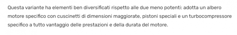

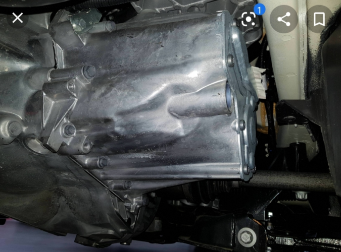

Concordo, le 4 versioni/potenze non sono meccanicamente per niente uguali...
Ad esempio, riguardo al 160cv e al 180 cv viene detto che:
Mentre sul discorso cambi e frizioni, "solito discorso", e cioè 120 e 140cv montano il cambio automobilistico MLGU (che non digerisce coppia oltre i 350Nm)
Mentre i "fratelli" 160 e 180cv montano il più robusto cambio Iveco M40 (a suo tempo montato sul 3000cc), che sopporta fino a 400Nm di coppia
Ovviamente il cambio automatico opzionale è un altro discorso
Modificato da nanonet il 24/02/2021 alle 16:20:37
Inserito il 24/02/2021 alle: 17:11:31
In risposta al messaggio di nanonet del 24/02/2021 alle 16:19:11
Concordo, le 4 versioni/potenze non sono meccanicamente per niente uguali... Ad esempio, riguardo al 160cv e al 180 cv viene detto che: Mentre sul discorso cambi e frizioni, solito discorso, e cioè 120 e 140cv montano
il cambio automobilistico MLGU (che non digerisce coppia oltre i 350Nm) Mentre i fratelli 160 e 180cv montano il più robusto cambio Iveco M40 (a suo tempo montato sul 3000cc), che sopporta fino a 400Nm di coppia Ovviamente il cambio automatico opzionale è un altro discorso
Ovviamente il cambio automatico opzionale è un altro discorsoyes​​​​​​
Ma che sia a convertitore di coppia.
