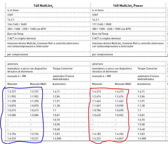

Grazie infinite Matteo, è l'info che mi mancava.
Effettivamente la conferma che il 140 Maxi monta lo stesso cambio del 140 Light (cioè MLGU) la si intuisce anche dal valore dei rapporti delle varie marce.
Nel 140cv sono identici tra Light a Maxi (in blu), quindi è un segnale che il cambio è lo stesso, mentre il 160cv (che in entrambi i casi monta un M40) ha dei rapporti differenti, se il 140 Maxi montasse l'M40, avrebbe gli stessi rapporti del 160cv
Va da sè che il Maxi (che monta di serie le ruote da 16") ha una riduzione al ponte più adatta al maggior diametro delle ruote

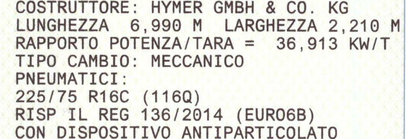

Ciao Davide, ho due domande :
1) in mio Hymer è un 150 cv e riporta a libretto:
Come faccio a sapere che cambio è montato, solo da sotto?

In risposta al messaggio di ezio59 del 11/03/2021 alle 08:52:59
Ciao Davide, ho due domande :  1) in mio Hymer è un 150 cv e riporta a libretto: Come faccio a sapere che cambio è montato, solo da sotto? 2) dalla prima alla quinta la leva del cambio non ha gioco quando rilascio il gas e lo riprendo, con la sesta si sposta, questo perchè? Grazie
A quanto leggo il tuo 150cv è un Eu6B (esattamente come il mio), per cui ha 380Nm di coppia, e monta il cambio M40
Riguardo al movimento della leva, durante accelerazione e rilascio in sesta marcia, un pò è normale che lo faccia (lo "scuotimento" stesso del motore/cambio sui supporti molleggiati ne sono "la causa").
La leva del cambio è collegata alle leve dei selettori del cambio tramite cavi Bowden (tipo il freno + guaina della bicicletta per intenderci), questi cavi devono essere tensionati correttamente, altrimenti ti ritrovi con qualche problema durante l'uso della leva (gioco eccessivo, innesti imprecisi, impuntamenti ecc), problemi che non dipendono dal cambio vero e proprio, ma dal sistema di leveraggio.
Se l'inserimento delle marce è buono, non  mi metterei troppi problemi, se invece nel tempo rilevi imprecisioni di innesto o durezze, probabilmente bisogna far controllare/registrare i cavi che dalla leva vanno al cambio

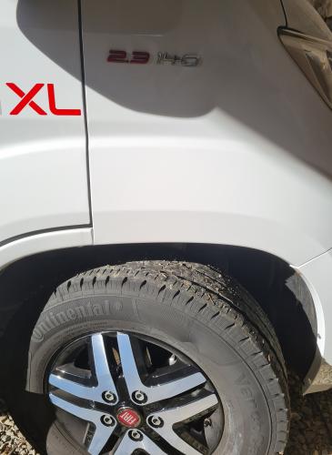

Inserito il 11/03/2021 alle: 12:33:32
Ducato 140cv  Maxi
nanonet
nanonet
27/02/2006 11351
Inserito il 11/03/2021 alle: 12:49:28
In risposta al messaggio di Matteo978 del 11/03/2021 alle 12:33:32
Ducato 140cv  Maxi
Cerchio in lega col disegno che non lascia dubbi sul fatto che lo chassis sia Maxi, cambio MLGU...... più chiaro di così.
Compimenti anche a te per la "sdraiata"... wink
Grazie ancora della testimonianza.

Matteo978
Matteo978
27/11/2019 234
Inserito il 11/03/2021 alle: 13:24:49
In risposta al messaggio di nanonet del 11/03/2021 alle 12:49:28
Cerchio in lega col disegno che non lascia dubbi sul fatto che lo chassis sia Maxi, cambio MLGU...... più chiaro di così. Compimenti anche a te per la sdraiata...  Grazie ancora della testimonianza.
