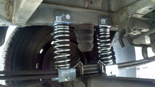

tutti si concentrano sul posteriore, ma non dimenticare che il mezzo ha 4 sospensioni... non due...
Il coricarsi è una caratteristica dei mezzi alti, per cui a parte l'aspetto tecnico devi comprendere che non è come guidare una macchina...
detto questo, il tuo mezzo è orizzontale o pende in avanti?
quando spazio c'è tra il tampone e le balestre (che vedi nella foto) sul TUO mezzo?

Intanto, controllerei, guardando sotto, come è la balestra e a che distanza stanno i tamponi di fine corsa. Se sono molto vicini, sicuramente bisogna ricentinare o rinforzare le balestre.

Un ducato 244 al posteriore ha le balestre, all'anteriore le molle.
La soluzione sta nel prevedere molle più rigide all'anteriore e nella sostituzione degli ammortizzatori con quelli a doppio effetto, al posteriore se hai già il balestrino aggiuntivo alle balestre originali non rimane altro che la sostituzione degli ammortizzatori, sempre che balestre e balestrino siano in ottime condizioni.
Tutto ciò è dispendioso ma risulutivo, poi ci sono le vie di mezzo... tipo solo ammortizzatori e non molle all'anteriore... ecc. ecc.
