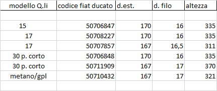

Ho raccolto qualche info sulle varie molle disponibili per ducato; di seguito aggiungo una tabella delle misure e codice corrispondente, purtroppo non sono riuscito a recuperare i pesi che sostengono (fondamentale), se qualcuno avesse i dati ?
Appare evidente che solo una è sensibilmente più lunga e probabilmente è quella fotografata-
Il 17Q.li sarebbe il light 35 e sulle stesse molle vengono richiamati anche i 40 q.li hight (dal sito russo)  mah!sad
Esiste una molla lesjofors gia segnalata sopra come specifica per camper (rinforzata) ma per ora non ho dati.

avesse i dati ? Appare evidente che solo una è sensibilmente più lunga e probabilmente è quella fotografata- Il 17Q.li sarebbe il light 35 e sulle stesse molle vengono richiamati anche i 40 q.li hight (dal sito russo)  mah! Esiste una molla lesjofors gia segnalata sopra come specifica per camper (rinforzata) ma per ora non ho dati.
Se vuoi potrei fare due conti tanto per dirti come vanno le durezze dei vari tipi, ma servirebbe anche il loro numero di spire.
In mancanza, mi sembra corretto regolarti appunto con la massa sospesa max. dei vari modelli di Ducato.
