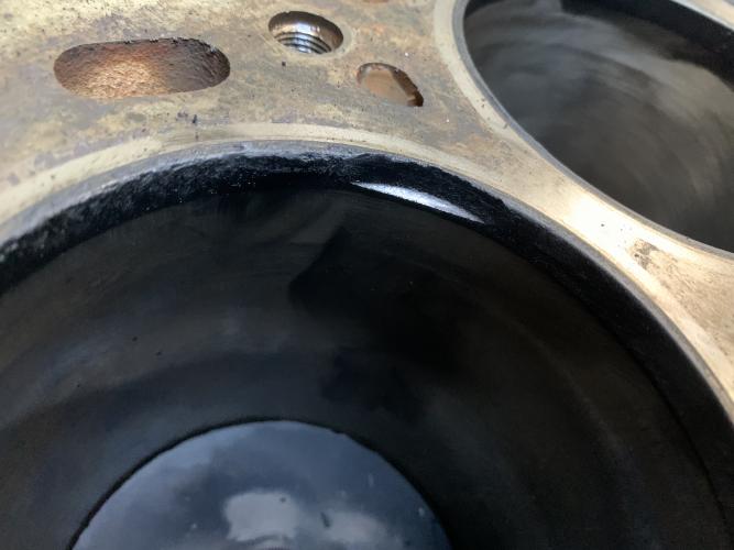

Ciao a tutti, ormai sono riuscito a trovare il problema è spero a breve di rimontare il tutto per gustarmi il mio camper … vi racconto i progressi, magari potrà servire ad altri.
Come vi avevo detto sono stato dal nuovo pompista e fortunatamente si è dimostrato molto paziente anche se c’è voluto più di una prova su strada.
Il problema è dovuto ad una valvola di aspirazione, si sentiva un ticchettio dal motore, ma precedentemente più di un meccanico non gli aveva mai dato ascolto pensando che non era un grosso problema.
Durante l’ultima prova siamo stati anche in una officina di rettifica che ci ha confermato che il problema potesse essere quello ipotizzato e in effetti, smonta la testa, abbiamo trovato una valvola che lavorava male, si è rovinata e andava a battere nel cilindro consumandolo un po’. Adesso la testa è in rettifica, nei prossimi giorni avo la conferma e spero proprio la testa riparata.
A detta del rettificatore il cilindro non si è rovinato molto, la fascia non arriva così in alto e la guarnizione andrà a chiudere bene.
Incrocio le dita
Qui sotto la foto del cilindro

Inserito il 22/08/2023 alle: 07:07:18
In risposta al messaggio di Laserhome76 del 21/08/2023 alle 22:56:29
Ciao a tutti, ormai sono riuscito a trovare il problema è spero a breve di rimontare il tutto per gustarmi il mio camper … vi racconto i progressi, magari potrà servire ad altri. Come vi avevo detto sono stato dal nuovo
pompista e fortunatamente si è dimostrato molto paziente anche se c’è voluto più di una prova su strada. Il problema è dovuto ad una valvola di aspirazione, si sentiva un ticchettio dal motore, ma precedentemente più di un meccanico non gli aveva mai dato ascolto pensando che non era un grosso problema. Durante l’ultima prova siamo stati anche in una officina di rettifica che ci ha confermato che il problema potesse essere quello ipotizzato e in effetti, smonta la testa, abbiamo trovato una valvola che lavorava male, si è rovinata e andava a battere nel cilindro consumandolo un po’. Adesso la testa è in rettifica, nei prossimi giorni avo la conferma e spero proprio la testa riparata. A detta del rettificatore il cilindro non si è rovinato molto, la fascia non arriva così in alto e la guarnizione andrà a chiudere bene. Incrocio le dita  Qui sotto la foto del cilindro
120.000 km e consumate così le guide valvole?
a meno che non sia viaggiato senza olio è quasi impossibile con quel chilometraggio

Inserito il 22/08/2023 alle: 09:17:58

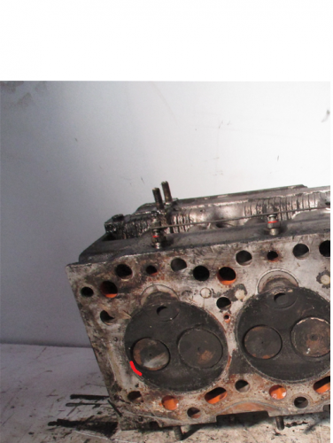

Se stiamo parlando di un sofim 2500, per picchiare in quella posizione, era davvero storta, è disassata di almeno 2-3 cm
sei fortunato che non si sia spezzata
Potresti farti  fare una foto della valvola per favore?

Inserito il 22/08/2023 alle: 11:12:54
In risposta al messaggio di impiegatodelvolante del 22/08/2023 alle 09:17:58
Se stiamo parlando di un sofim 2500, per picchiare in quella posizione, era davvero storta, è disassata di almeno 2-3 cm sei fortunato che non si sia spezzata Potresti farti  fare una foto della valvola per favore?
addirittura 3 cm?
ma allora il piattello si è rotto ?
poi si scopre sempre dopo , che sentiva un leggero picchiettio,,,,
Inserito il 22/08/2023 alle: 12:25:49
In risposta al messaggio di turbinello del 22/08/2023 alle 11:12:54
addirittura 3 cm? ma allora il piattello si è rotto ? poi si scopre sempre dopo , che sentiva un leggero picchiettio,,,,
probabilmente ho esagerato, ricordavo più spazio tra la valvola e il cilindro
come si vede dalla foto, la valvola comunque deve essere bella storta per andare ad impattare con il bordo del cilindro
altro che  leggero picchiettio
ho segnato in rosso, più o meno dove la valvola è andata ad impattare, saranno almeno 7/8 mm, tantissimi

Inserito il 22/08/2023 alle: 13:48:44
In risposta al messaggio di impiegatodelvolante del 22/08/2023 alle 12:25:49
probabilmente ho esagerato, ricordavo più spazio tra la valvola e il cilindro come si vede dalla foto, la valvola comunque deve essere bella storta per andare ad impattare con il bordo del cilindro altro che  leggero picchiettio ho segnato in rosso, più o meno dove la valvola è andata ad impattare, saranno almeno 7/8 mm, tantissimi
si. andavo a memoria .
adesso vedo
pensa tu in che stato. poi ci dovremmo chiedere come mai è così storta?
vuoi vedere che anche a quello era saltata la distribuzione e hanno cambiato solo la cinghia e poi venduto allo sfortunato di turno

Inserito il 22/08/2023 alle: 14:01:38
In risposta al messaggio di turbinello del 22/08/2023 alle 13:48:44
si. andavo a memoria . adesso vedo  pensa tu in che stato. poi ci dovremmo chiedere come mai è così storta? vuoi vedere che anche a quello era saltata la distribuzione e hanno cambiato solo la cinghia e poi venduto allo sfortunato di turno
è quello che mi sono chiesto
la tua teoria è plausibilissima, e visto il segno che ha fatto, deve essere cos' da moooolto tempo
di sicuro, non si storta da sola

Inserito il 22/08/2023 alle: 16:59:22
Se avesse rotto la distribuzione sul pistone si dovrebbe vedere l'impatto con la valvola giusto?
Io non la vedo.
Marlin 59 2.8 tdid
Inserito il 22/08/2023 alle: 17:04:16
In risposta al messaggio di francochico del 22/08/2023 alle 16:59:22
Se avesse rotto la distribuzione sul pistone si dovrebbe vedere l'impatto con la valvola giusto? Io non la vedo.
da come ipotizza turbinello. aveva rotto la distribuzione, o saltato un dente, poi rimesso a posto e fatto km, in qesto caso, la nuova fuliggine derivata dalla combustione, ha coperto la "traccia " della picchiata con il pistone

Inserito il 22/08/2023 alle: 17:38:47
In risposta al messaggio di impiegatodelvolante del 22/08/2023 alle 17:04:16
da come ipotizza turbinello. aveva rotto la distribuzione, o saltato un dente, poi rimesso a posto e fatto km, in qesto caso, la nuova fuliggine derivata dalla combustione, ha coperto la traccia della picchiata con il pistone
Ok si sicuramente è andata nel modo che si presume.
Ora mi viene in mente di aver letto (ma non ricordo dove)  che qualche vecchio ducato, o il 2500 aspirato o il turbo venuto dopo equipaggiati di idroguida erano soggetti al salto del dente se si teneva il volante tutto girato al minimo.
Magari questo potrebbe essere il caso.. chi lo saa!!
