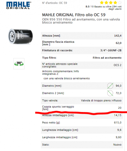

ma dimmi, se non c'è un valore espresso in NM, con la chiave come di ci tu, a quanto devo stringere?
sono d'accordo che è meglio avere un dato preciso su qualsiasi serraggio, ma se non c'è , come spesso capita sui filtri a cartuccia, che facciamo?
per il filtro che hai dovuto piantare il cacciavite, non è perchè stretto troppo, ma perchè non hanno oliato bene la guarnizione ( sotto e sopra)

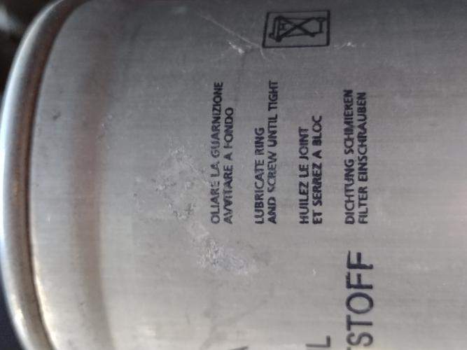

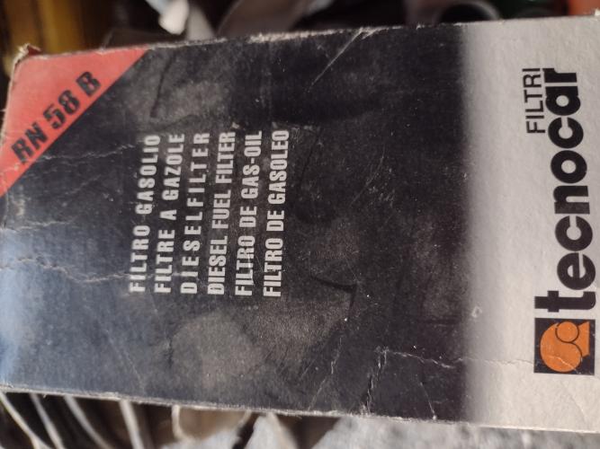

IMG_20220906_170401097.jpgIMG_20220906_170430054.jpgfaccio anche a te la domanda che ho fatto a Paolo
se compro un filtro e sulla confezione non c'è nessuna indicazione di newtonmetro (NM), con la chiave a quanto lo devo stringere?
sul libretto uso e manutenzione non c'è questo dato, fiat non te lo dice
quindi serrare a chiave senza indicazione vale tanto come  serrare a mano
quindi non dire è una mania, ma che alcuni produttori prevedono x altri prevedono y
quello che fanno in catena di montaggio non ci è dato sapere
qui il filtro incriminato del ducato, e nemmeno di una marca del cavolo
leggete bene le indicazioni riportate
Modificato da impiegatodelvolante il 06/09/2022 alle 17:19:45
