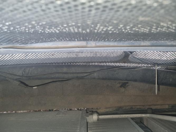

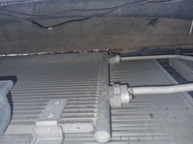

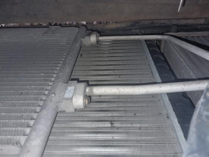

Buona sera a tutti,  come promesso  ecco  alcune foto del mezzo 20240827_175703.jpg20240827_175435.jpg20240827_175428.jpg
C'è decisamente  molto  spazio tra il frontale  e i radiatori, confermo che i radiatori  non vanno  pulito uno è  nuovo montato poco meno di 3 anni fa , mentre  non so se si vede dalla foto ma tra i due radiatori  c'è  circa 1 cm di spazio

In risposta al messaggio di fabriroma69 del 27/08/2024 alle 17:58:06
alcuni dettagli...
il cm tra i due radiatori è normale, in 3 anni su quei radiatori ci si aggrappa tanta sporcizia che la frase "non vanno puliti/lavati" non ci sta per nulla, poi è chiaro che puoi fare come credi.
La cosa peggiore che vedo non è tanto lo spazio tra la mascherina e il radiatore, ma la griglia posta sul frontale, quella la metterei con maglie molto più larghe.
