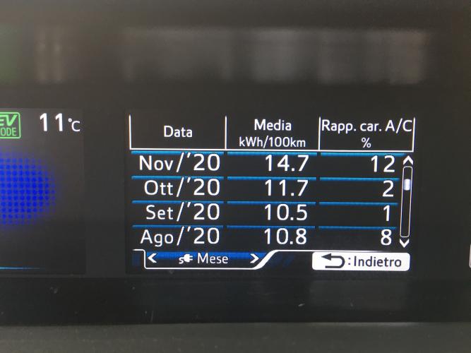

Buongiorno Roberto-Lastrofa, volevo dirti che la mia Prius (che non è nemmeno l'ultimissimo modello essendo del 2019) può raggiungere in modalità elettrica (sta scritto e l'ho anche provato) i 135 Km l'ora.
Aggiungo che stamattina ho fatto due conti, li avevo già fatti quando acquistai la macchina e poi non ci avevo pensato più. Ma siccome trovo molte persone che non credono o che parlano solo per sentito dire (non è il tuo caso evidentemente), o peggio ancora riportano solo loro convinzioni, ecco allora alcuni dati (che ovviamente posso anche documentare, ma spero di non doverlo fare).
Ovviamente il tutto vale per me e per come uso l'auto io, anzi la mia famiglia.
Ho preso l'ultima bolletta dell'energia elettrica (Dolomiti Energia), consumi di Novembre Dicembre
Spesa Totale (escluso canone rai): 108,64 Euro
Kw fatturati: 561
Quindi Costo a Kw comprensivo di tutto: 0,19365
Ora parliamo di consumi: parto da quello che mi indica la macchina e faccio una MEDIA (la media l'ho fatta io con la calcolatrice perchè il computer di bordo mi può dare i consumi giornalieri o mensili) di 12 Kw per ogni 100 km (diciamo intorno a 10 Kw in estate e 14 Kw in inverno). Quindi il consumo e quindi la spesa sarà di 12 (i Kw) X 0,19365 (Euro per Kw che pago) = 2,32 Euro per 100 km.
I 12 Kw per 100 km li ho poi confermati anche da un altro calcolo: io normalmente faccio 50 Km giornalieri quindi consumo circa 6 Kw, e alla sera ho quasi esaurito l'autonomia. La metto in carica (carico solo di notte) con il caricabatteria settato a 8 A (quindi circa 1,8 Kw) e la ricarica dura circa 3,5 ore (quindi prelevando proprio 6 Kw). Il costo quindi per fare i miei 50 Km sarà di Euro 1,16.
Ulteriore prova: la batteria è da 8,8 Kwh, ma in modalità elettrica pura ne vengono consumati solo 7 perchè una parte viene conservata per la guida ibrida semplice quando non è più possibile andare solo elettricamente perchè è finita l'autonomia prevista, bene, in quel caso la ricarica (sempre a 8A cioè 1,8 Kw) dura poco più di 4 ore (i conti tornano quindi, anche tenendo conto degli sprechi, delle resistenze, non ricordo come li hai chiamati).
Aggiungo due cosette: la prima: io ho una tariffa bioraria e quindi ricaricando solo di notte spendo meno di quello che ho indicato, ma non importa, la seconda: ho preso la spesa totale della bolletta nella quale ci sono dei costi fissi che avrei comunque, anche se non avessi la macchina da caricare.Tolti anche questi la spesa sarebbe ancora più bassa.
Infine c'è da dire che spesso tra frenate, guida veleggiando, e ricarica da pannello guadagno qualche km che male non fa.
Forse il mio sarà un caso limite, cioè il fatto che la mia percorrenza giornaliera sia così bassa, ma un'indagine tra amici e colleghi (ex perché ora sono in pensione) mi confermava che questo è quello che percorrono la maggioranza dei giorni la gran parte di loro (e credo che anche le case automobilistiche lo abbiano studiato tant'è che è quello su cui hanno puntato, più o meno).
Mi scuso per gli evidenti errori tra Kw e Kwh che ho commesso nella fretta della scrittura.
Saluti a tutti, e se volete altre precisazioni sono a disposizione.

Inserito il 20/03/2021 alle: 11:57:38
Per gli scettici di natura metto una foto dei consumi mensili da agosto a novembre scorsi
l’ultima colonna indica la percentuale di corrente utilizzata per l’AC aria condizionata
