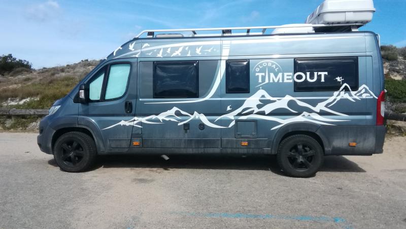

Inserito il 13/03/2019 alle: 14:45:27
Questo è un Roadcruiser (solo heavy) con cerchioni da fiera

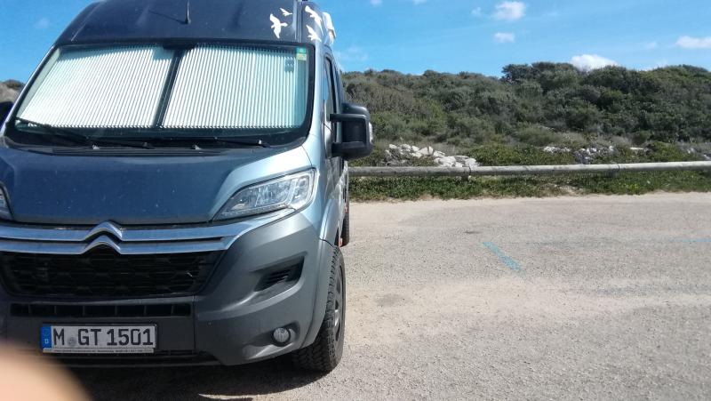

Ecco il mio Maxi 3500kg
