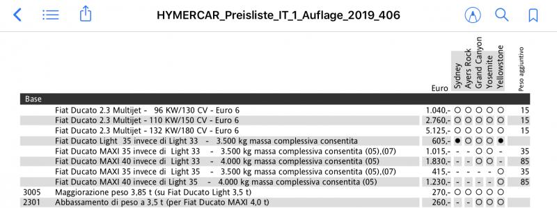

Hymercar ti consente di scegliere tra tutte le combinazioni, dal light 33, al Maxi 42, eventualmente con massa ridotta a 35q.
E lo stesso dicasi per i vari opzional offerti da Fiat che sono tutti o quasi a listino.
Chiaramente ogni singola cosa costa, ma almeno è lasciato al cliente decidere o meno. Già solo il fatto di prevederli denota serietà da parte del produttore.
Inoltre scorrere il listino e leggerli quanto meno fa in modo che il cliente si possa porre delle domande e valutare.

Hymercar ti consente di scegliere tra tutte le combinazioni, dal light 33, al Maxi 42, eventualmente con massa ridotta a 35q. E lo stesso dicasi per i vari opzional offerti da Fiat che sono tutti o quasi a listino. Chiaramente
ogni singola cosa costa, ma almeno è lasciato al cliente decidere o meno. Già solo il fatto di prevederli denota serietà da parte del produttore. Inoltre scorrere il listino e leggerli quanto meno fa in modo che il cliente si possa porre delle domande e valutare.
Forse adesso Hymer prendeva i 35H da 3500 kg Per intenderci non i 40 o 43 per declassarli altrimenti non si spiega perché Tommaso aveva un 35H e non poteva omologarlo oltre 3500 kg (3850 per effetto del telaio al-Ko)
Sono queste le opzioni offerte su Ducato da Hymercar (mi ricordavo male per il 42, che infetti per un camper puro sarebbero forse eccessivi):

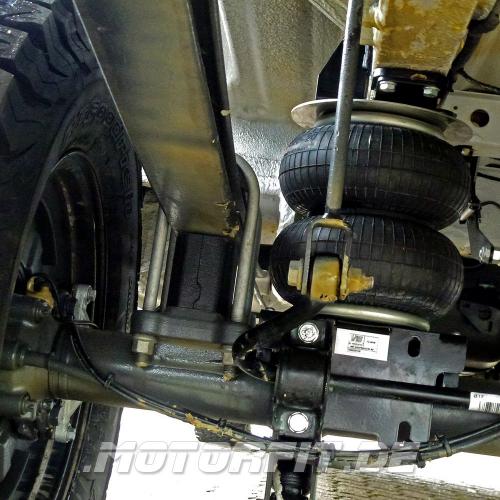

Scusate se rompo ancora, ma le sospensioni pneumatiche a cosa servono?
In pratica se le balestre dietro sono ineffienti in quanto scarse, si mette un soffietto gonfiabile tra assale e telaio, che gonfiato alla giusta pressione aiuta la balestra nel suo compito di sostenere il mezzo.
Qui una foto delle sospensione pneumatica VB Air Suspension su uno Sprinter 4x4 (sto valutando infatti se montarle) anche se nel mio caso sarebbe solo un aiuto non proprio indispensabile ma solo migliorativo in certi casi per evitare che la sospensione affondi troppo in dislivelli o dossi marcati, mentre nella normale marcia non mi servirebbero perchè le balestre (le mie sono a tre fogli) fanno perfettamente il loro lavoro.

Tieni però presente Tommaso che aggiungendo le molle ad aria il retrotreno diventa più rigido anche nella marcia normale dove attualmente va bene. A meno che tu le tenga a pressione  tanto bassa da non influire e le gonfi solo al bisogno (tipo: alzare il dietro x salire su un traghetto o simili)
