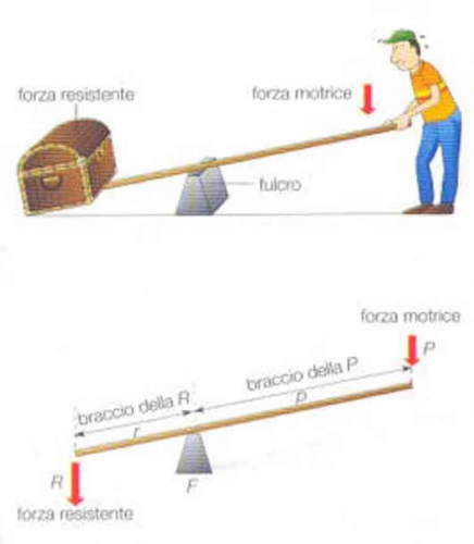

mai pensato. se fosse solo per la trazione anteriore non credo ci sia un grosso problema visto che già realizzano mansardati con passo 3.45 e sbalzi che si aggirano intorno ai 200 cm. logicamente è solo un mio parere.
fidati ...il problema è di tutti i van a TA e delle vetture sempre a TA
. https://it.wikipedia.org/wiki/Leva_(fisica)
"""perché fiat non ci abbia mai pensato. se fosse solo per la trazione anteriore non credo ci sia un grosso problema visto che già realizzano mansardati con passo 3.45 e sbalzi che si aggirano intorno ai 200 cm. logicamente è solo un mio parere. """" con il tasto --cerca--ne trovi di discussioni...
gli asini non sono i produttori dei VAN TA ma lo sono gli allestitori di cellule per camper...

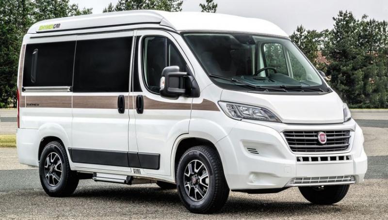

Il primo allestimento "non artigianale" che mi viene in mente è il famoso Knaus Box Star 500 City realizzato sul Ducato 496, non so se è ancora a listino, ma per chi ama il genere è qualcosa di  assolutamente interessante
La foto di Alex è di un Hymercar Sydney, sempre su Ducato 496, anch'esso molto interessante... ma senza bagno, ed i letti sono solo nel tetto a soffietto.
https://www.hymercar.com/it/mod...
Mentre dal Ducato 541 in poi, si apre un mondo di allestitori che propongono una notevole scelta di modelli.
