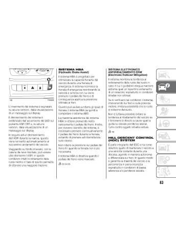

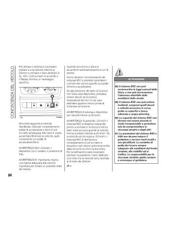

Inserito il 25/09/2015 alle: 19:33:30
In risposta al messaggio di torpigna del 25/09/2015 alle 18:58:09
A questo punto non capisco + nulla , avevo subito disdetto due minuti fa lo ho riconfermato, ho visto anche uno schema raffigura il differenziale con l'eletronica che agisce su di esso, anche il conce mi ha rassicurato che non agisce su i freni.
queste sono pe pagine del libretto Fiat
cito
...agendo in maniera autonoma e differenziata sui freni....
ora non dovresti avere più dubbi
