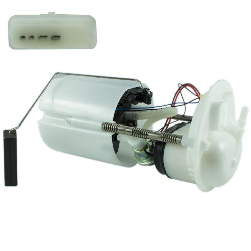

Scusate ma io leggo sempre questa cosa del fondo... ma perché anche con il pieno il camper non pesca dal fondo ??boh a me pare una fesseria ...
Smonta un serbatoio, smonta il pescante, guardalo, misura...poi capirai da solo ! wink
oppure Ti aiuto...
Questa del Ducato 250 X
vedi le molle? tengono spinto verso il fondo il sistema...la pompa dentro al pozzetto che vedi, così non vibra, il gasolio, finchè il livello è alto, affluisce dall'alto del cestello, quando cala...inizia ad entrare dal basso, prima ci sono delle ferritorie a circa 15,, dal fondo, poi, quando scende ancora, entra dai fori sul fondo, del cestello...si, quello spinto sul fondo del serbatoio, in una nicchia, ricavata da stampo nel serbatoio...wink
A questo punto...alla faccia della fesseria dello sporco eh ? wink
Spero di essere stato sufficientemente esaustivo!
Ah, è così per praticamente tutti i nuovi mezzi con pompa elettrica di trasferimento nel serbatoio...
e serve perchè ci sia sempre un pozzetto con calma relativa di carburante, per non avere disinneschi od aspirazione di aria...alla pompa elettrica wink
