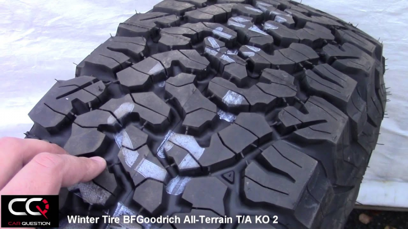

Per esempio ora ho delle 245/75R16LT 120R,  BF Goodrich All Terrain KO2 e nonostante IC elevato hanno fianchi molto morbidi e anche battistrada morbido, quindi molto confortevoli, ma proprio per i fianchi morbidi ho dovuto alzare la pressione alle posteriori a 5,5 (il massimo consentito) per avere una buona stabilità in velocità.
