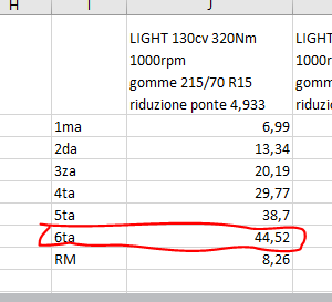

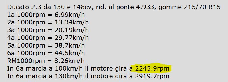

Scusa, non ho spiegato come si legge lo specchietto, ma credo si sia capito
A sinistra la colonna con le marce inserite, e verso destra le varie velocità ottenute (in km/h) con i vari chassis, rapporti e pneumatici, tutte con  motore a 1000 giri/min.
Se ad esempio vuoi sapere a quanto gira il motore ad una data velocità e marcia inserita, devi:
Prendere la velocità desiderata, moltiplicarla per 1000 e dividere il risultato per la velocità che leggi sulla tabella.
Ad esempio, se vuoi sapere a quanto gira il motore del mezzo seguente, viaggiando ai 130 orari, in sesta marcia:
1000x130/44.52 = 2920 giri al minuto
Ovviamente parliamo di calcoli basati sulle caratteristiche di progetto del mezzo, che non tengono conto della deformazione delle gomme (il diametro esterno si riduce) e l'imprecisione degli strumenti (lancetta del contagiri e contakm), per cui il valore che ottieni potrebbe essere leggermente differente.
Modificato da nanonet il 25/11/2020 alle 16:58:16

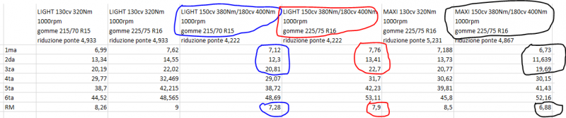

La differenza più evidente delle ruote da 16" su Light e delle ruote da 16" sul Maxi, è sopratutto nelle prime tre marce.
Mentre il Maxi nasce con ruote da 16", ha la spaziatura dei rapporti calcolata in modo adeguato/bilanciato secondo la curva di coppia del motore, mentre sul Light la spaziatura più bilanciata è calcolata sulle 15".
Montando le 16" su un Light (lasciando invariati i rapporti), è ormai noto che ci si ritrova ovviamente tutti i rapporti più lunghi, chi "ne soffre" di più sono le prime tre marce (tra Light e Maxi). Per non parlare della retromarcia, anch'essa decisamente "allungata".
Ma la peggior condizione è proprio in terza, quarta, quinta e sesta tra Light 15" e Light 16"
Lo si può vedere chiaramente confrontando le velocità in km/h nelle varie marce dello specchietto:
(Ho evidenziato la prima, seconda terza e retromarcia)
In rosso il tuo (ex) Light con ruote da 16"
In blu lo stesso Light ma con ruote da 15"
In nero il Maxi con ruote da 16"
E' evidente che in queste condizioni peggiora sensibilmente lo sfruttamento ideale della coppia motore, di conseguenza spesso non è più sufficiente "un'accelerata" per scattare avanti (sorpasso, salita..), ma bisogna per forza/spesso, scalare una marcia, considerando poi che la marcia inferiore è pur sempre più lunga di quello che dovrebbe essere.
Se a tutto ciò aggiungiamo che i camper viaggiano sempre attorno se non oltre i 3500kg, è chiaro che mettersi a fare dei confronti sulle prestazioni (potenza, coppia ecc) con motori "più vecchi" non è assolutamente corretto.
Tanto più se si considera che il "vecchio" Ducato X250 Light montava sempre le ruote da 15", perchè quelle da da 16" non erano permesse (se non in rarissimi allestimenti personalizzati).
Nonostante ciò, i motori di oggi, sebbene "fregati" dalla rapportatura inadeguata, mortificati dai sistemi antinquinamento, alternatori da milioni di Ah, clima, servosterzo e tutto il resto, e sebbene debbano portarsi a spasso mezzi "iper-ciccioni", con aerodinamica di un mattone... riescono comunque, secondo me, a cavarsela egregiamente e con grande onore.
Un ultimo appunto, anche il confronto tra motori identici ma montati su trazione anteriore (Ducato) o posteriore (Daily) non è corretto, perchè i trazione posteriore hanno tutti i rapporti molto, ma molto più corti rispetto ad un analogo trazione anteriore.
Modificato da nanonet il 27/11/2020 alle 13:27:53

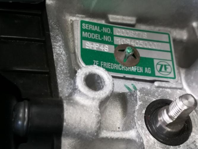

Mi chiedo, il nuovo automatico ZF nelle varianti 35 o 42ql, è identico o differisce?
La targhetta posta sul cambio del mio Sprinter 180cv è ZF 9HP48, sul Ducato la targhetta è identica o differisce in base alla potenza tra 140 e 180CV? e le portate dei telai? ,
il sospetto è che sia sempre lo stesso, forze identico a quello montato dalle vetture.

Pertanto visto che sul cambio c'è la targhetta della ZF chiedo se qualcuno che ha un telaio Heavy ed è mologato a 42ql, faccia una foto al suo  per comprarlo, il dubbio è che un camper over 42ql non sia in grado di inserire la 9a marcia se non in discesa,

FOTO della targhetta sul cambio, che hanno stampato?

Il fatto è che in relazione alla massa di 3650 kg,sei a 100km/h 9a marcia e 1500giri in situazione pianeggiante, ma non appena c'è falsopiano scala in 8a,ma poi arrivi  a 110km/h è si che entra la 9a marcia, ma a  quanti
giri sei? 2100giri, Poni. ora il caso che sei oltre 42ql cosa pensi succede nelle condizioni precedenti? Questa 9a marcia la tiene? , penso proprio di no, spinge solo in 8a e la 9a la riesci a mettere  in discesa, ma se fai il glide.  Sul mio non hanno messo il manettino, sul tuo hai mai provato? a che ti è servito?  FOTO della targhetta sul cambio, che hanno stampato?  Roberto
Il fatto è che in relazione alla massa di 3650 kg,sei a 100km/h 9a marcia e 1500giri in situazione pianeggiante, ma non appena c'è falsopiano scala in 8a,ma poi arrivi  a 110km/h è si che entra la 9a marcia, ma a  quanti giri sei? 2100giri,
Fossi a 2100 g./minuto, sarei in ottava marcia, ti sembra? Se vado a 110 sono a 1650 giri e lui difficilmente scala in ottava, ci vuole una pendenza notevole.
Non lo so perchè non peso 42Q, ma se proprio vuoi, perchè non provi sul tuo Sprinter? Lo carichi a 42Q e provi, poi se ce la fa il tuo ce la fa anche il mio perchè ha anche 50 Nwm in più di coppia.
Se per manettino intendi la possibilità di passare alle tre regolazioni e cioè Eco, Normale e Power l'ho usato per testare le varie configurazioni/prestazioni, viaggio comunque sempre in posizione normale, ciò non toglie che se dovessi togliermi d'impiccio in montagna, ad esempio, ne verrei fuori alla grande con una scorta di coppia considerevole!
Se poi fossi taccagno potrei andare sempre in posizione Eco e risparmiare carburante naturalmente a scapito delle prestazioni!
Queste possibilità sul tuo non ci sono, forse la Fiat ha pensato ai patente C dando quell'ulteriore coppia che lo Sprinter non ha.
Non ne ho, non ho neanche cercato una targhetta

Infatti, tornando indietro, o meglio, con il prossimo camper, il cambio automatico è gia deciso.Quella è una ottima decisione. ( lo so, io sono di parte in questo caso. ) la 6a serve piu che altro in un furgone che viaggia
a 130-140, ma in un camper che viaggia ai 100, in 6a si fanno sui 2000 giri che è un regime un po bassino Secondo me occorre distinguere nel caso di Ducato, Sprinter non so. Prima dell'attuale Ducato ne ho avuti due entrambi con 150 CV, il primo con ruote da 15 ed il secondo con ruote da 16 ed entrambi con telai ligth e cambi manuali, ebbene, quello con ruote da 15 era un piccolo missile, occorreva fare attenzione alla velocità perchè raggiungevi i limiti molto in fretta, il secondo era decisamente meno prestante e consumava di più, nonostante girasse di meno. Lo avessi tenuto avrei provato, in inverno, a mettere le ruote da 15 e se la cosa funzionava le avrei messe poi per tutto l'anno. Con ruote da 15 facevo i 100km./ora a 2250 giri, per cui erano anche diversi i rapporti rispetto alla tabella di Nanonet, era un Ducato euro V acquistato nel 2012. Ho trovato la vecchia tabella.
in 6a a 2245 giri direi che è ottimo.
Nel mio precedente Ducato X250 Heavy 160 ovviamente con ruote da 16"  ai 100 facevo 2000 giri tondi.
Ora con lo Sprinter piu o meno uguale.
Vantaggio dello Sprinter la prima e la retro belle corte.
Spesso se non ho fretta mi metto a 90, e con la 6a sono sui 1800 giri e si deve andare proprio costanti e in pianura.
