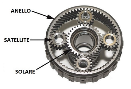

In risposta al messaggio di latrofa124 del 27/11/2020 alle 23:16:55
Anche per Tommaso,  Il convertitore di coppia è un componente del cambio, il componente rivoluzionario che lo differenzia dai comuni automatici di vecchia generazione, sono i treni dei satelliti degli ingranaggi epicicloidali,
sono questi che attivati da un sistema idraulico gestito elettronicamente che determinaano il rapporto della riduzione finale,  Aggiungo che, i veri epicicloidali sono quelli longitudinali costruiti da Mercedes, quello montato su lo Sprinter a TA è uno ZF preso in prestito, come in prestito fu il 1.5 Renault, devi sapere che da più di qualche mese non viene più montato, ora su classe A-B-C montano un 1950 cc denominato OM654 già predisposto in versione M montato sulla classe S come pronto alla Euro7, in A eB attualmente è accoppiato con un 8 marce classico  con attuatore, da informazioni ricevute, siccome per rientrare nelle future normative sarà necessario passare per il cambio a convertitore, quello che da listini trovi indicato come 9GTronic è (longitudinale TP) in Hymer imbrogliano perché scrivono 9GTronic ma in verità è un ZF, so che a breve lo faranno in Mercedes  per le TA, lasciando lo ZF,  sono certo che lo troverò montato al prossimo cambio camper Tempo al tempo.  Roberto
Si, il convertitore di coppia c'era anche negli automatici di 30 anni fa negli attuali, se non sbaglio, dovrebbero esserci anche due specie di frizioni che predispongono gia l innesto della marcia superiore o inferiore, per cui la marcia viene gia innestata prima, e il passaggio da una marcia all altra è quindi in pochi decimi di secondo e con mezzo sempre costantemennte in accelerazione.

Quello che hai illustrato è un doppia frizione, credo nato in VW. rimane comunque di base un cambio meccanico, gli epicicloidali come i G tronic Mercedes o i ZF che usa Fiat sono completamente un'altra cosa,poi ci sono gli Aisin di Peugeot mi pare Ford. Ma gli unici costruiti in casa sono quelli Mercedes.

Quello che hai illustrato è un doppia frizione, credo nato in VW. rimane comunque di base un cambio meccanico, gli epicicloidali come i G tronic Mercedes o i ZF che usa Fiat sono completamente un'altra cosa,poi ci sono gli Aisin di Peugeot mi pare Ford. Ma gli unici costruiti in casa sono quelli Mercedes.  Roberto
che io sappia, con il termine di epicicloidale si intende un sistema di riiduzione a ingranaggi multipli su vari alberi per rendere una riduzione compatta e molto ridotta.
ma cio non spiega come sia il cambio di marcia

che io sappia, con il termine di epicicloidale si intende un sistema di riiduzione a ingranaggi multipli su vari alberi per rendere una riduzione compatta e molto ridotta. ma cio non spiega come sia il cambio di marcia
avranno messo un riduttore epicicloidale per avere più forza in trazione, il cambio ( secondo me) è sempre lo stesso, solamente ridotto
Bravo, questo è l'ingranaggio, sappi che per creare il 9 marce del 9GTronic ne devi mettere ben 4 in serie,
Anche il powertrain di una ibrida è realizzato con un ingraggio del genere, esattamente nello schema da te illustrato di sole e satelliti.
Se vai su YouTube ne trovi a centinaia di esempi dinamici di come funziona questo cambio a ingranaggi epicicloidali e l'HSD di Toyota montato sulle ibride.
