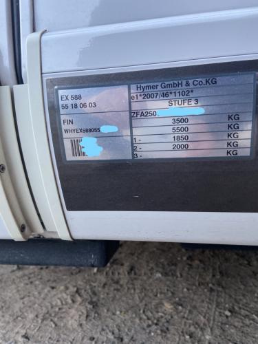

In questo specchietto ho riportato le varie meccaniche (Light e Maxi/Heavy) con le varie gommature A sinistra le marce inserite e nelle varie colonne le varie velocità dei vari chassis, tutte con motore a 1000 giri/min PS
I calcoli sono con cambio manuale, NON AUTOMATICO. La versione calcolata è il Ducato Eu6B, l'Eu6D temp, pur cambiando le varie potenze non dovrebbe aver subito cambiamenti nei rapporti dei cambi manuali, mentre l'automatico è del tutto nuovo per cui di quello devo cercare i rapporti interni e poi fare i calcoli. Se il tuo è AlKo, non è detto che abbia le caratteristiche (rapporti al cambio) del Maxi, perchè la trasformazione AlKo avviene anche sugli chassis Light, i quali mantengono i rapporti al cambio (ed il cambio stesso) con cui escono dalla Fiat. Forse me lo avevi già postato, se hai modo, prova a dirmi cosa indica la targhetta di omologazione del tuo mezzo alle voci 1 e 2, così ci togliamo il dubbio Light/Maxi. Sto parlando della targhetta Hymer, non quella Fiat, questa (del mio Maxi):
Ciao Davide,
ho fatto la foto della targhetta del Motorhome, è un light.
Ti ringrazio per il tuo aiuto e per le indicazioni che mi hai dato.
Appena riesco a spostarmi, qui siamo ancora in zona rossa..., vedo di controllare i giri ad alcune velocità, secondo la tabella che mi hai dato.
A prescindere dalla prova, posso comunque affermare che, a parte le prime migliaia di Km in cui sembrava veramente fiacco..., il mezzo va bene (ogni scarrafone è bello a mamma sua... laugh) e ne sono soddisfatto.
Saluti.

Ciao Davide, ho fatto la foto della targhetta del Motorhome, è un light. Ti ringrazio per il tuo aiuto e per le indicazioni che mi hai dato. Appena riesco a spostarmi, qui siamo ancora in zona rossa..., vedo di controllare
i giri ad alcune velocità, secondo la tabella che mi hai dato. A prescindere dalla prova, posso comunque affermare che, a parte le prime migliaia di Km in cui sembrava veramente fiacco..., il mezzo va bene (ogni scarrafone è bello a mamma sua... ) e ne sono soddisfatto. Saluti.

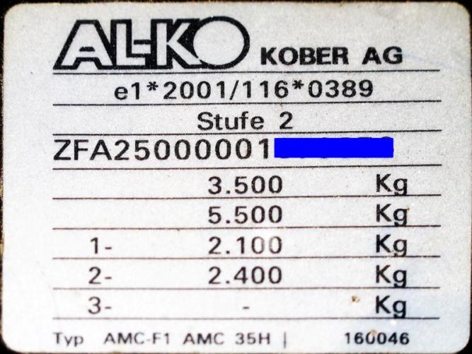

per maggiore certezza guarda anche sulla traversa del vano motore e dovresti trovare la targhetta ALKO
Questa è quella del mio precedente MH Ducato X250 Heavy
guarda nell ultimissima riga in basso, qui si legge 35H  che significa H=Heavy mentre se è L=Light.
Poi tra gli Heavy a sua volta puo essere 35H, 40H, 45H etc, e in tal caso, pur essendo sempre Heavy, variano le sospensioni e freni.
Il mio era 35H, quindi Heavy, con ruote native da 16" ma sospensioni e freni molto scarsi.
Nel 40H le sospensioni e freni sono meglio dimensionati.
Il 35H si puo portare fino a 3850kg (come era il mio) mentre il 40H si puo portare fino a 4250kg
Il 45H se non sbaglio è solo con doppio asse posteriore e quindi un po fuori dai giochi.

per maggiore certezza guarda anche sulla traversa del vano motore e dovresti trovare la targhetta ALKO Questa è quella del mio precedente MH Ducato X250 Heavy guarda nell ultimissima riga in basso, qui si legge 35H
che significa H=Heavy mentre se è L=Light. Poi tra gli Heavy a sua volta puo essere 35H, 40H, 45H etc, e in tal caso, pur essendo sempre Heavy, variano le sospensioni e freni. Il mio era 35H, quindi Heavy, con ruote native da 16 ma sospensioni e freni molto scarsi. Nel 40H le sospensioni e freni sono meglio dimensionati. Il 35H si puo portare fino a 3850kg (come era il mio) mentre il 40H si puo portare fino a 4250kg Il 45H se non sbaglio è solo con doppio asse posteriore e quindi un po fuori dai giochi.
Grazie Tommaso, non ci avevo pensato...
