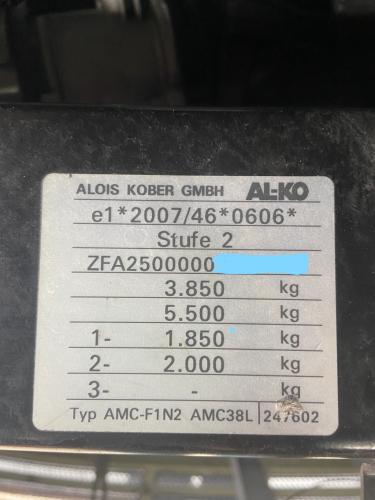

In risposta al messaggio di IZ4DJI del 28/11/2020 alle 13:23:51
per maggiore certezza guarda anche sulla traversa del vano motore e dovresti trovare la targhetta ALKO Questa è quella del mio precedente MH Ducato X250 Heavy guarda nell ultimissima riga in basso, qui si legge 35H
che significa H=Heavy mentre se è L=Light. Poi tra gli Heavy a sua volta puo essere 35H, 40H, 45H etc, e in tal caso, pur essendo sempre Heavy, variano le sospensioni e freni. Il mio era 35H, quindi Heavy, con ruote native da 16 ma sospensioni e freni molto scarsi. Nel 40H le sospensioni e freni sono meglio dimensionati. Il 35H si puo portare fino a 3850kg (come era il mio) mentre il 40H si puo portare fino a 4250kg Il 45H se non sbaglio è solo con doppio asse posteriore e quindi un po fuori dai giochi.
Giusto per terminare il discorso, posto la targhetta Al-Ko posta sulla traversa motore che conferma essere Light e può essere omologato a 3.850 Kg.

Inserito il 01/12/2020 alle: 12:57:15
In risposta al messaggio di ezio55 del 28/11/2020 alle 12:28:06
Ciao Davide, ho fatto la foto della targhetta del Motorhome, è un light. Ti ringrazio per il tuo aiuto e per le indicazioni che mi hai dato. Appena riesco a spostarmi, qui siamo ancora in zona rossa..., vedo di controllare
i giri ad alcune velocità, secondo la tabella che mi hai dato. A prescindere dalla prova, posso comunque affermare che, a parte le prime migliaia di Km in cui sembrava veramente fiacco..., il mezzo va bene (ogni scarrafone è bello a mamma sua... ) e ne sono soddisfatto. Saluti.

Inserito il 01/12/2020 alle: 13:05:00
Ottima info Tommaso.
Che il tuo MH fosse un Heavy lo si capisce sopratutto dai pesi omologati sui due assi, 2100kg per l'anteriore e 2400kg per il posteriore.
La sigla 35H (Heavy o 35L ==> Light), non sempre è esplicitata, e dove non presente, l'unico modo che ti permette di verificare se è un Maxi (Heavy) è quello di controllare il valore dei pesi omologati sui due assi.
Mi scuso per il prolungarsi dell'OT, solo per consolidare info....

Inserito il 01/12/2020 alle: 13:56:56
In risposta al messaggio di nanonet del 01/12/2020 alle 13:05:00
Ottima info Tommaso. Che il tuo MH fosse un Heavy lo si capisce sopratutto dai pesi omologati sui due assi, 2100kg per l'anteriore e 2400kg per il posteriore. La sigla 35H (Heavy o 35L ==> Light), non sempre è esplicitata,
e dove non presente, l'unico modo che ti permette di verificare se è un Maxi (Heavy) è quello di controllare il valore dei pesi omologati sui due assi. Mi scuso per il prolungarsi dell'OT, solo per consolidare info....
che io ricordi la sigla H o L e relativo peso omologabile, la si ritrova solo in caso di telaio ALKO, quindi sulla relativa targhetta, mentre con telaio Fiat o furgonato, c'è solo la Targhetta fiat che ripota solo i pesi sugli assi.
Per precisione, un 40H come ho detto puo essere portato a 4250 ma puo anche essere declassato a 3500kg come nella maggioranza dei casi.
