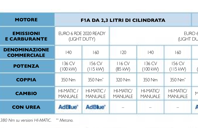

Scusate l’ignoranza, ma poiché normalmente Iveco anticipa Fiat nei motori, non avete notato che a listino del Daily ci sono già 3 motori E6 con ad blue 2020 ready? Non è possibile che siano questi i valori di potenza e coppia dei futuri Ducato?
Io guardo solo al Daily, ma mi pare sia correlato.

In risposta al messaggio di IlVagabondo del 06/05/2019 alle 15:47:31
Scusate l’ignoranza, ma poiché normalmente Iveco anticipa Fiat nei motori, non avete notato che a listino del Daily ci sono già 3 motori E6 con ad blue 2020 ready? Non è possibile che siano questi i valori di potenza e coppia dei futuri Ducato? Io guardo solo al Daily, ma mi pare sia correlato.
In genere il "buon caro" 2.3, quando utilizzato da Fiat o da Iveco, assume caratteristiche di potenza e coppia leggermente differenti, ultimamente in genere mi sembra più "pompato" quando è Fiat, dato che Iveco per impegni "gravosi" si affida ancora al buon caro 3.0.
Ad esempio, l'attuale 2.3 Eu6B da 150cv ha 380Nm di coppia, mentre sia il 140cv che il 160cv Eu6D indicati da te (Iveco), li danno a 350Nm.
Credo che difficilmente i nuovi motori Eu6D temp verranno presentati con caratteristiche di coppia inferiori ai precedenti, ma tutto è possibile, e dal momento che è entrato in gioco un 180cv con 450Nm (non presente sul listino Iveco), qui la cosa si fa curiosa
Vedremo

Inserito il 06/05/2019 alle: 19:48:30
In risposta al messaggio di dallas70 del 06/05/2019 alle 17:13:51
I dati caratteristici delle nuove motorizzazioni Euro6D-Temp sono: 120cv@3600rpm 320Nm@1400rpm, cambio MLGU (quello già del 130cv) 140cv@3600rpm, 350Nm@1400rpm, cambio MLGU 160cv@3500rpm, 380Nm@1500rpm, cambio M40 (quello del vecchìo 3000) 180cv@3500rpm, 400Nm@1500rpm, cambio M40
Beh, in effetti i valori di coppia sono gli stessi del Daily... (il 150 cv con HiMatic ha 380 Nm).
Non mi stupirei quindi che anche le potenze non fossero valori tondi, ma quelli del Daily. Resta un dubbio sul 180.
