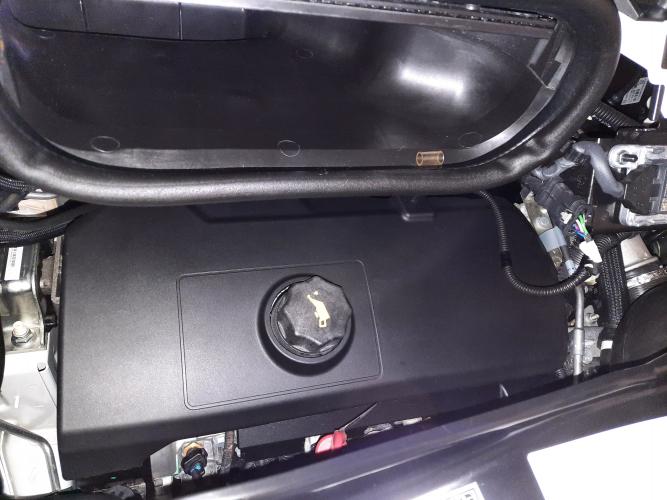

L'  X250 è stato prodotto da giugno 2006 senza copertura in plastica della testata. Ma l'acqua che trafilava dal cassonetto presa aria abitacolo e dal profilo inferiore parabrezza si infilava dritta sulla testata senza defluire. Quindi ossido e ruggine su fermi iniettori e iniettori stessi. E' seguita una azione Fiat che prevedeva pulizia delle parti e applicazione di una sostanza certosa di protezione che impastrocchiava il tutto. Una scemenza. Nel 2008 è arrivata la copertura in plastica di serie; il mio era nato senza (2007) e ho dovuto comprarla. Attenzione che oltre la copertura bisogna ordinare anche i relativi attacchi da fissare alla testata.

Inserito il 22/12/2020 alle: 11:15:16
Più o meno si presenta così:20201222_110033.jpg

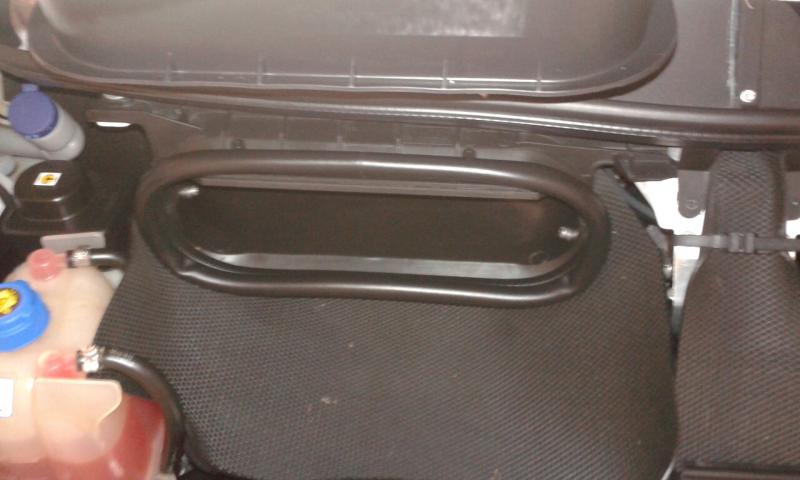

Inserito il 22/12/2020 alle: 13:53:04
La ordini da un concessionario/ricambista Fiat. Comunque, volendo, ne puoi fare anche a meno, sostituendola con una "patella" rettangolare ritagliata da un foglio di gomma telata resistente alla temperatura. La fissi con 2 bulloncini ai lati del convogliatore aria abitacolo un modo che prenda una forma a "U" e faccia da scivolo per l'acqua che filtra dalla guarnizione del convogliatore (e da li che passa il grosso), dirigendola tra testata e radiatore...

Inserito il 01/01/2021 alle: 12:12:08
Una foto del mio...

Inserito il 01/01/2021 alle: 20:02:45
Se ti riferisci alla foto del mio post precedente... è un semplice rettangolo di gomma telata resistente alla temperatura. Comprato a metri nei negozi di articoli tecnici in gomma. Un saluto da Vittorio (MI).

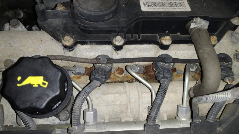

Inserito il 03/01/2021 alle: 11:55:05
Questa la situazionecrying l'idea oltre a sistemare la protezione è quella di spruzzare piùe piùvolte svitol, usare paglietta per levare l'ossido dal coperchio e provare a svitare i bulloni degli iniettori per sostituire i bulloni serrandoli con dinamometrica come dive vadopiano. La paura e di spezzare i bulloni nella testata

Inserito il 03/01/2021 alle: 13:43:04
Ciao, per togliere l'ossidazione dell'alluminio della testata io userei abbondante WD40 e una spazzola morbida di ottone. Oppure rigida in sintetico. Il problema sarà arrivare nel punto più basso del pozzetto, perché è stretto e con presenza di iniettori e relativi fermi. Qui puoi aiutarti con spazzolini con manico lungo sempre in ottone. Ci sono nei vari brico...
Lo Svitol lo utilizzerei solo per agevolare l'allentamento dei bulloni iniettori. Buon lavoro. Vittorio.

Inserito il 04/01/2021 alle: 12:14:49
Grazie Vittorio ma a vista come giudichi lo stato della testate degli iniettori? Devo preoccuparmi o è comune a tutti i mezzi che non hanno protezione?

Inserito il 04/01/2021 alle: 14:32:08
Purtroppo se non si è provveduto subito quella è una situazione comune... Fiat ai tempi si ostinava a dire che il problema non era funzionale ma solo estetico.. Io ci credo ma immagino che, in caso di interventi, estrarre gli iniettori e i loro bulloni di fissaggio possa essere più complesso x la ruggine presente. Quindi attento a non fare danni nel tentativo di migliorare la situazione. Comunque anche la copertura in plastica introdotta poi da Fiat non mette totalmente al riparo da caduta di acqua sulla testata. Ha infatti un foro in corrispondenza del tappo carico olio motore che è proprio sotto il punto da cui cade l'acqua dal convogliatore aria abitacolo. E quando l' acqua è tanta... Consolati: il Ducato non è l' unico con questo problema. Un saluto da Vittorio.

Inserito il 04/01/2021 alle: 17:41:50
Sì immaginavo, oltre alla copertura della testata bisogna portarla via quell'acqua e la tua soluzione direi che è risolutiva.
Probabilmente abbandonerò l idea di sbloccare i bulloni degli iniettori minpimiterm a cercare di togliere il più possibile la ruggine
