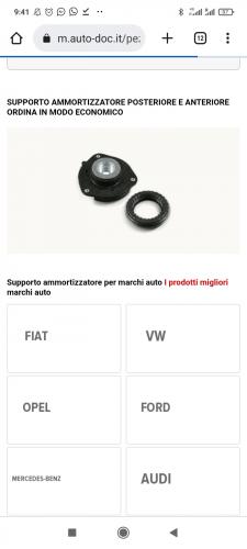

Niente paura,  credo di sapere a  che cosa  corrisponde: è il cuscinetto a strisciamento denominato ralla che si trova sul duomo della sospensione.  Ha il compito  di lasciare ruotare sotto carico la molla della sospensione.  Il genere al montaggio va ricoperto di apposito grasso che favorisce lo scorrimento..Con il tempo e lo sporco proveniente  dalle ruote si asciuga e tira a gridare. Non c'è  modo di farglielo passare se non quello di smontarlo e ingrassare nuovamente,  ma dato che la rimozione non è  un attimo, breve, per il prezzo, conviene sostituire la suddetta ralla. In genere si verifica  più a destra per via della maggior parte di buche  e sporco proveniente  dalla strada sul bordo esterno.  Io li sostituirei entrambi per evitare altre sorprese.  Un po' come le lampadine dei fari. Nel mio caso l'ho fatto da solo  cambiando molle e sospensioni  e ricoprendo di grasso prima del montaggio, la ralla sovrastante il piattello della molla.  È  utile una chiave a stella angolata per rimuovere lo stelo dell'ammortizzatore dalla sua sede perché  lo spazio di manovra è  ridotto... pazienza e buon lavoro!
Il genere al montaggio va ricoperto di apposito grasso che favorisce lo scorrimento..Con il tempo e lo sporco proveniente  dalle ruote si asciuga e tira a gridare. Non c'è  modo di farglielo passare se non quello di smontarlo e ingrassare nuovamente,  ma dato che la rimozione non è  un attimo, breve, per il prezzo, conviene sostituire la suddetta ralla. In genere si verifica  più a destra per via della maggior parte di buche  e sporco proveniente  dalla strada sul bordo esterno.  Io li sostituirei entrambi per evitare altre sorprese.  Un po' come le lampadine dei fari. Nel mio caso l'ho fatto da solo  cambiando molle e sospensioni  e ricoprendo di grasso prima del montaggio, la ralla sovrastante il piattello della molla.  È  utile una chiave a stella angolata per rimuovere lo stelo dell'ammortizzatore dalla sua sede perché  lo spazio di manovra è  ridotto... pazienza e buon lavoro!  Felice di averti illuminato,...e pego in anticipo !
Dici questi? Io li ho fatti cambiare insieme a molle e ammortizzatori di 30 anni.
ma che c entra con motore caldo e freddo?

Proprio quelli, fidati....dopo un po' di movimento si sbloccano, ma appena  ti muovi, specie se a secco di grasso, rimangono inchiodati . Il rumore è  dato dalla molla di torsione  che lo fa scattare. Col tempo peggiora sempre.

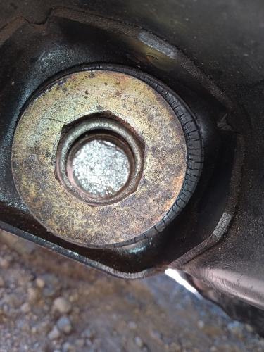

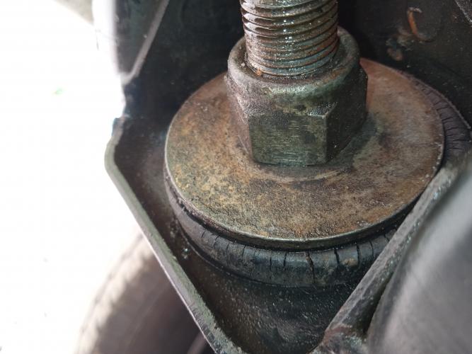

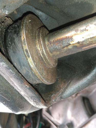

pensa che per anni ho avuto un rumore, un tok secco in zona ruota/ammortizzatore, quando frenavo la prima volta dopo aver fatto una salita.
Per anni PARECCHI meccanici mi hanno detto che era tutto a posto.
Io insistevo su silent Blok e ancoraggio ammortizzatori..ma niente.
Poi alla sostituzione di molle ammortizzatori e supporti cuscinetti, cvera ancora...
Alla fine si è risolto dopo che ho sostituito da solo(a mano senza pressacrying) i silent Blok del braccio oscillante e soprattutto (credo) quelli del puntone stabilizzatore che su questo ducato è lungo 1 metro surprise.
E dato una stretta a tutto l ambaradan...
4 o 5 meccanici "è tutto a posto, non si muove niente"laugh
Certo a mano sul ponte! Ma con 3 tonnellate in frenata è diversolaugh
Tralaltro solo dopo 1 anno ho delle micro crepette sui silent Blok del puntone. Sono marca febi blistein.
Mentre quelli del braccio oscillante sono perfetti.
Dei 2 del puntone , quello anteriore si sforza molto più che il posteriore.
Secondo me questo ducato era troppo poco rigido nel triangolo puntone-braccio oscillante-ruota.
Perché il puntone è troppo lungo e con pochi ancoraggi. Infatti nel modello successivo hanno rivoluzionato il disegno dei 2 componenti.
