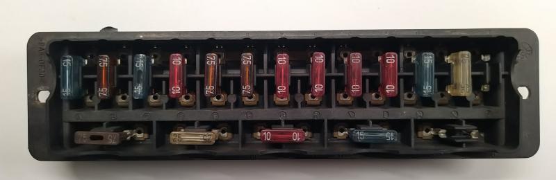

Ciao a tutti,
condivido, prima di affidarmi a un elettrauto e procedere con la riparazione, una brutta esperienza che si sarebbe potuta trasformare anche in bruttissima esperienza.
Viaggiavamo con il condizionatore della cabina acceso e la ventola alla velocità massima. A un certo punto sento che la ventola si blocca, non spingeva più aria. Vedo uscire fumo dalla scatola dei fusibili, apro e trovo il fusibile della ventola completamente incendiato e questo principio di incendio si stava propagando anche alle plastiche. Metto foto.
I fili che arrivano ai fusibili sono completamente integri. Tralaltro l'antifurto ha smesso di funzionare e nel momento che la ventola si fermava il led dello scalino ha lampeggiato...
Non lo so se questa vicenda possa essere stata innescata dal fatto che l'alternatore, durante la marcia, non è in grado di coprire i consumi energetici e dunque interviene la BS + fotovoltaico (con l'utilizzo del condizionatore della cabina il fotovoltaico eroga e convoglia nella BS anche 10/15 ampere). Non lo so, magari non c'entra nulla... Magari sono fuori strada e il problema è da ricercare altrove... Io non ho assolutamente idea di cosa possa avere causato una risposta così drammatica del fusibile...

Ciao a tutti,condivido, prima di affidarmi a un elettrauto e procedere con la riparazione, una brutta esperienza che si sarebbe potuta trasformare anche in bruttissima esperienza.Viaggiavamo con il condizionatore della cabina
acceso e la ventola alla velocità massima. A un certo punto sento che la ventola si blocca, non spingeva più aria. Vedo uscire fumo dalla scatola dei fusibili, apro e trovo il fusibile della ventola completamente incendiato e questo principio di incendio si stava propagando anche alle plastiche. Metto foto. I fili che arrivano ai fusibili sono completamente integri. Tralaltro l'antifurto ha smesso di funzionare e nel momento che la ventola si fermava il led dello scalino ha lampeggiato... Non lo so se questa vicenda possa essere stata innescata dal fatto che l'alternatore, durante la marcia, non è in grado di coprire i consumi energetici e dunque interviene la BS + fotovoltaico (con l'utilizzo del condizionatore della cabina il fotovoltaico eroga e convoglia nella BS anche 10/15 ampere). Non lo so, magari non c'entra nulla... Magari sono fuori strada e il problema è da ricercare altrove... Io non ho assolutamente idea di cosa possa avere causato una risposta così drammatica del fusibile... Carlo
Quando un fusibile lavora troppo al limite della sua potenza si scalda come una resistenza e fonde tutto senza saltare.
Stessa cosa che succede nella centralina dei frigo thetford al fusibile della resistenza 12v, tanto per fare un esempio.
Lo definirei un errore progettuale se non è stato manomesso.

è probabile che la ventola girasse con qualche resistenza meccanica aggiunta , tipo peli polvere, alberino consumato
lo sforzo prolungato manda sotto stress il fusibile che non salta ma scalda solo. e da li scioglie tutto

La meccanica è Ducato del 1998. Come riportato sul libretto, il fusibile di tipo a lama è da 25A. Credo sia modello grandezza media. Hai proprio ragione, avrei dovuto controllare che tutti i fusibili fossero bene alloggiati...

Cambia tutta la fusibiliera e per quei fusibili che superano i 20A e potrebbero essere di uso continuo, meglio passare al l portafusibile midival
Il problema non sono i picchi di corrente nel tuo.caso ma 20A fissi per ore con una situazione di mezzo non nuovo, temperature elevate, possibili.connessioni non stabili ecc ecc..

è un chiaro segno di cattivo contatto tra fusibile e cavi, sempre che il fusibile presente non fosse stato manomesso. Fosse stato anche un fusibile da 30A, una situazione del genere non la crea il fusibile in sè, ma il cattivo contatto dei terminali e null'altro.
Concordo nel cambiare tutto il portafusibili per stare nel sicuro.

Il fatto che i fili dietro al fusibile siano integri mi fa pensare a un mal funzionamento del fusibile, per mal funzionamento intendo ad esempio un collegamento lasco o scorretto del fusibile... Perché sennò mi sarei aspettato anche il filo arrostito... Spero che il mio ragionamento sia corretto...

In un impianto elettrico, qualsiasi sovraccarico, deve far intervenire una protezione senza fare altri danni.
I fusibili a lama non mi sono mai piaciuti per valori elevati di corrente, polvere, calore, allentamento dei contatti... sono tutti fattori di rischio.
È un portafusibile cotto, io ho avuto un problema simile su un separatore di batterie CSB40, fusibile del frigo cotto... lo cambiai con uno migliore in teflon, costo irrisorio di solo un euro, ma per le case automobilistiche spendere "ben" un euro è troppo, meglio risparmiare e gettare il seme per una futura vendita di un costoso ricambio.

mah, siamo ovviamente nel campo delle ipotesi, per cui ipotizziamo...
Un fusibile in sostanza può lavorare "male" in due modi:
- nonostante rechi un determinato Amperaggio salta prima di averlo superato, se così fosse non si sarebbe cotto nulla.
- nonostante rechi un determinato Amperaggio salta abbondantemente dopo averlo superato, se così fosse avremmo certamente la cottura dei cavi a lui connessi, cosa che sembra non essere avvenuta.
A questo punto rimane solo la connessione a quel fusibile, la quale genera calore andando a scaldare la cosa più "debole" nelle vicinanze, cosa se non il fusibile stesso e il portafusibile?
Di manomissione non mi sentirei di parlare perchè al limite cosa si può fare in questi contesti? Aumentare l'amperaggio? Il fusibile a questo punto rischia di diventare la cosa più resistente nel complessivo cavi, connessione, fusibile, cosa che non sembra essere andata in questo modo guardando le foto.
Ricordo solo che sul portafusibile le lamelle sono tutte uguali, che queste portino un fusibile da 5A o da 30 non cambiano; cambiano i cavi, ma ripeto che sembrano non aver subito alcun danno... e allora ricadiamo nella connessione di quel fusibile.
non vedo altra motivazione tecnica

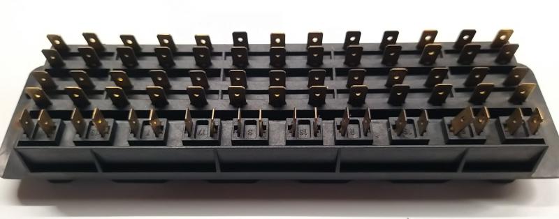

Ecco che mi sono procurato il portafusibili
I contatti mi sembrano buoni senza particolari segni. Ho comunque con me un prodotto disossidante da passare. Se avete un qualsiasi tipo di suggerimento sono tutto orecchismiley
Carlo
