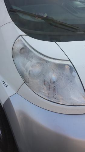

a settembre nell'area sosta di costa volpino mi è venuta la bell'idea di cambiare la lampadina bruciata dell'anabbagliante destro mentre imbruniva.
il fanale è quello che si deve spostare la bocchetta dell'acqua del tergicristallo,
pensavo fosse facile
ho aperto il tappo, sganciato linguette, tolto lampadina bruciata
ma a posizionare nella sua sede la nuova lampadina quella sera non ci sono riuscito.
faccio domani con la luce... nel chiudere il cofano vedo il tappo(tappone) che sigilla il faro e penso lo rimetto domani.
ecco.. penso che con l'umidità della notte e senza tappo si sia formata della condensa all'intero, ora il vetro del faro è pieno di gocce all'interno,
sono passati 2 mesi ed è ancora così.
è possibile risolvere ? angry

prova a togliere tutte le lampade e con in compressore soffia dentro dovrebbe uscire l'umidità e asciugarsi, oppure lo smonti lo tieni in casa al calduccio fino a quando asciuga.

Prova a tenere i fari accesi per qualche ora togliendo il famigerato tappone, magari che so collegando la batteria ad un caricabatteria o durante un viaggio, magari il calore prodotto dalla lampada farà evaporare l'acqua che uscirà dal foro del tappone.

Gira un oretta con l le luci accese senza la lampadina delle posizioni, lasciando aperto il buco del portalampada da dove uscirà il vapore della condensa riscaldata dalla lampada

Ciao camperos.
Stessa dinamica e stesso problemasurprise.
La soluzione si e' rivelata piu' complessa di quanto immaginabile.
Ho provato a tenere le luci accese, ma niente.
Ho provato con l' aria compressa: niente.
Alla fine ho smontato il faro e lavorando molto con un aciugacapelli ho risolto il problema.
Morale: per evitare di smontare il faro, la successiva lampadina l'ho fatta sostituire dal meccanico (sembra assurdo, ma e' cosi').
Dimenticavo: semintegrale su Ducato X250.

Provare con qualche busta di sali igroscopici legata ad uno spago e calata nella parabola faro, lasciandola li qualche notte?

Provata anche questa: non funziona!surprise
L' unica e' l' asciugacapelli (bisogna insistere molto).

un bastoncino o simile con in testa un fazzoletto oppure carta cucina assorbente

Occhio che le plastiche trasparenti potrebbero risentirne, se non si presta la dovuta attenzione alla temperatura che raggiungono (io molti anni fa ho danneggiato un fanale per questo motivo)

concordo con asciuga capelli, senza scaldare troppo in caso a più riprese dando tempo di far uscire l 'umidità. Buona anche l'idea di levare la posizione per migliorare la circolazione

Stesso Ducato; la sola sosta notturna su prati molto umidi (es. in alta montagna o in riva a fiumi) crea condensa nei 2 fari. Senza smontare niente, si badi bene...
Solo che il giorno dopo se ne va da sola, senza lasciare aloni. Lo fa da molti anni...
Comunque controlla di aver posizionato bene il tappone posteriore, che ha un passaggio d'aria per areazione interna del gruppo ottico.

2(7).jpgquante risposte e soluzioni,
immagino che il sistema togliere lampadine e tappo si deve fare un viaggio lunghetto ma in questo periodo non ho previsione di farlo.
non resta che smontarlo (che avrei voluto evitare) e provare con il phon di casa(non ho quello da carrozzieri) come  Salvatore che ci è già passato ed eventualmente il bastoncino di salito
speriamo.

bene, l'ho smontato in 10 minuti, pensavo fosse più difficoltoso, a parte la paura di rompere le plastiche bianche.
ribaltandolo più volte è uscito un cucchiaio di acqua, ora in casa lo lascio un po a riposare e  asciugare in modo naturale, poi procedo con il phon.

è uscito un altro cucchiaio d'acqua, poi asciugato il tutto in modo naturale  e con il phon, ora dopo 14 ore circa penso e vedo che è bello asciutto.
è rimasto lo stampo di qualche goccia qua e là come di leggero calcare, in mattinata lo rimonto, speriamo

rimontato asciuttosmiley
grazie a tutti,
comunque dovessi rifarlo, prima di usare il phon utilizzerei il bastoncino di Salito per asciugare le gocce sul vetro con il "velo" di straccetto, i buchi per infilarlo sono veramente piccoli e non si riesce comunque a raggiungere tutte le parti.
