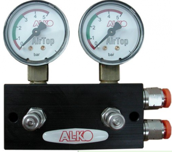

Noto che molti si sono fermati ai soffieti. Ma a volte la sfi.. va ben oltre.
E' il gruppo manometri.. o meglio forse (o meglio spero) un pezzo montato sul gruppo manometri.
Fatta la prova di tagliare un pezzetto di tubo, tenendo i tubi sempre invertiti... mi si e' invertita la perdita sull'altra sospensione ed e' calata a circa della meta' rispetto a prima, cioe' c'e' stato un miglioramento di meno perdita solo sezionando un pezzetto di tubo. Mi fa pensare c'e' li una perdita.
Gli attacchi rapidi per fortuna sono svitabili, li ho comperati nuovi in negozio aria compressa. I nuovi quando li premi senti tac-tac, i vecchi non facevano piu nulla e quasi non si premevano. Mi hanno spiegato dentro c'e' un oring che fa tenuta, quello col tempo si crepa e addio. Ho cambiato entrambi li attacchi: spero sia stato li' il problema.
Senno' prox passo il manometro... ma non riesco a capire come glielo hanno montato, sembra quasi la staffa l'abbiano piegata dopo il montaggio di tutto il gruppo. I manometri li trovi in giro a 10e fatti cosi'... ma non sono facilmente smontabili a patto di ripiegare la staffa, che poi potrebbe rompersi. Il gruppo manometro nuovo marchiato alko (cioe' con adesivo alko) lo vendono nei camper service a 150e. Perche' quando e' per camperisti c'e' sempre la sorpresa? 2 manometri non sono piu di 20e a esagerare, le valvoline e gli attacchi rapidi non sono piu di 3e... perche' poi lievita a 150e?
Dai se ho fortuna sono gli attacchi ed ho finito li. Certo... era tutto bello comodo li' facile da smontare.. no l'intera sospensione col tubo per poi immergerla nell'acqua ho dovuto tirare giu... e vedere poi che il problema non era li.

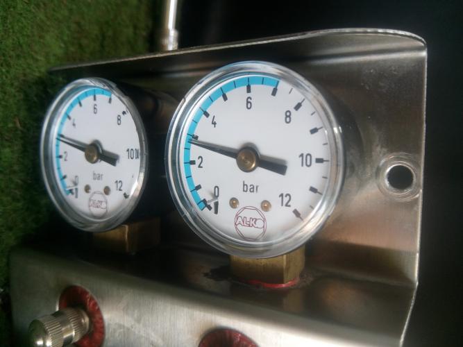

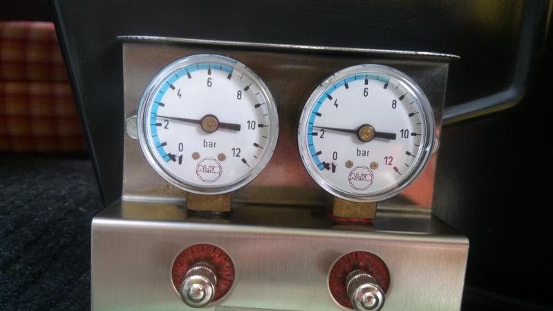

Eccomi.. stamattina ci svegliamo cosi':
L'avevo messa a 2 ieri pomeriggio a lavoro terminato ma oggi c'e' molto meno caldo di ieri per cui una differenza per pressione ambientale ci sta. Pero' quella di dx, quella col problema, a me pare di vederla un pelino piu bassa dell'altra. Ok puo' essere differenza di peso del camper sui 2 lati, oppure io che non le ho messe proprio identiche... boh... vorrei mai avesse gia' perso 0,1 in nemmeno 24h. Aspettiamo poi si capira' meglio.
Intanto chiedo per prepararmi: qualcuno ha idea di come si smonta quel manometro per eventualmente sostituirlo?

problema, a me pare di vederla un pelino piu bassa dell'altra. Ok puo' essere differenza di peso del camper sui 2 lati, oppure io che non le ho messe proprio identiche... boh... vorrei mai avesse gia' perso 0,1 in nemmeno 24h. Aspettiamo poi si capira' meglio. Intanto chiedo per prepararmi: qualcuno ha idea di come si smonta quel manometro per eventualmente sostituirlo?
negli anni quelle "centraline" sono cambiate, ma alla fine sempre e solo per questioni estetiche o poco più.
Sotto a quella lamiera inox troverai una cosa fatta così:
Ora credo tu abbia alcune possibilità:
a) piegare la lamiera inox indietro, in modo tale da poter far girare il manometro svitandolo
b) piegare/tagliare la lamiera rovinandola, sostituendo i manometri senza rimontare la lamiera...

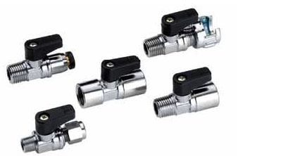

Per levare ogni dubbio su perdite interne alla centralina /manometri
si potrebbero montare  2  rubinettino MINI a sfera sulla entrata dei tubi
provenienti dai soffietti.
Quando chiusi non vi sarebbe nessuna perdita da quanto dopo di loro
e si possono valutare le condizioni dell'impianto.
Il primo in alto a sinistra è ottimo , si avvitae si rimette il tubicino da 6 mm.

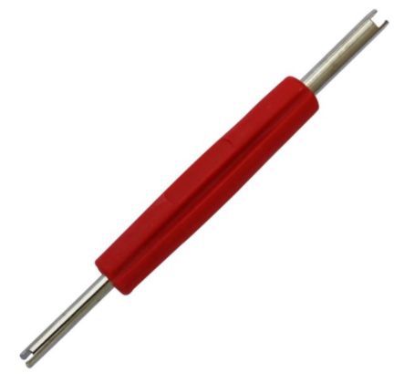

Vai da un gommista e chiedi di cambiarti lo spillo, impiegherà 2 minuti e forse te li regala anche.
Oppure fallo tu, con questo giravite:
Lo spillo da cambiare è questo:
Prima di cambiare i manometri e rovinare la lamiera farei la prova delle valvole

Avevo pensato anch'io al rubinetto come ultima chance per tenerli in pressione, tanto poi se cedono del tutto e li cambio.. compro tutto il kit nuovo compresi tubi e centralina e cambierei l'intero impianto.

Lo spillo dentro le valvoline gia' cambiato dal gommista. Niente. Non e' nemmeno lui. Ora pero' avendo peggiorato non rintraccio piu la perdita in quanto potrei averne facilmente due visto quel filetto se n'e' andato. Il blocchetto nuovo a cui avvitare il tutto non lo trovo uguale, lo trovo simile ma non si prende con la posizione dei vari elementi che vanno avvitati.
