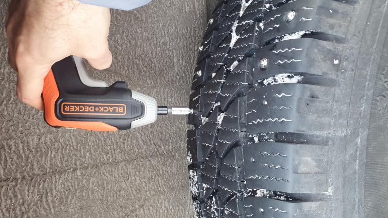

io avevo le GoodYear Ultra Grip Cargo chiodabili. Quindi con gli inviti. ci andavano 120 chiodi a gomma.
quanto al tempo direi che 50 minuti a gomma sono esagerati. Vero è che ci devi prendere la mano ma non è così complicato
Il metodo più veloce per me è mettere la chiave su un cacciavite a mano e puntare una ventina di chiodi nei buchi di invito. Poi metti la chiave sullo svitavvita e li avviti tutti di seguito.
20 minuti a gomma e sei a cavallo
Devo anche dire che è molto più faticoso toglierli che metterli

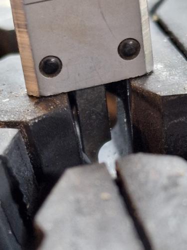

Condivido la scelta di installare i chiodi su pneumatici nuovi con battistrada spesso.
ho misurato su pneumatico nuovo e lo spessore anche del solo tassello è abbondante.  La cosa che piu mi preoccupa e che andrà studiata con calma e cura è dove mettere i chiodi per averne la quantità corretta (150 a ruota), distribuiti uniformemente e in punti idonei.
Ho visto schemi di chi li ha montati sulle stesse gomme , ma sempre info parziali e confuse.

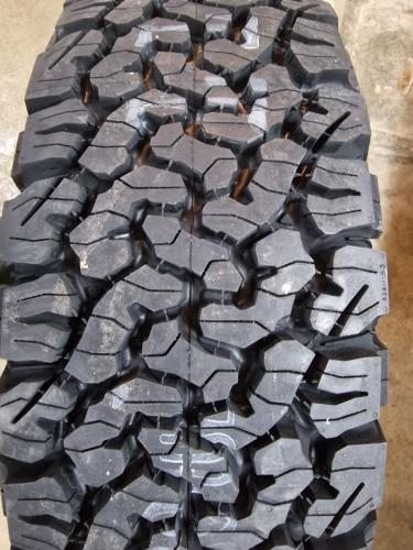

Anch'io ho le Alpin prese ed usate parecchio l'anno scorso, mi sono piaciute, anche su ghiaccio pulito sono sempre ripartito bene.
Ma le anteriori ormai sono a poco più di 5 mm, non potrei chiodarle, ed imoltre i chiodi nelle lamelle si perdono presto, per cui ho optato per un treno di invernali nuove di sottomarca Michelin, nel mio caso le Kormoran
( perfettamente identiche alle Riken e alle Taurus).
Hanno 110 fori di predisposizione, volente o nolente me li faccio bastare.
Vero che la Best Grip consiglia 150 chiodi a gomma , ma anche vero che dice di chiodare solo la fila esterna se si fa anche strade pulite (quindi la metà dei chiodi)., sicuramente frenata e tenuta sull'asciutto ne guadagnerebbe.
Quindi è tutto relativo,  ci adatteremo alle situazioni che si presenteranno lungo il percorso, anche se di tratti asciutti penso sarà difficile incontrarne laugh

Grazie, è una buona idea, il lavoro in serie rende sempre si più.

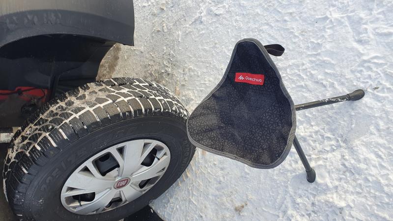

Ciao a tutti,
per la mia esperienza invernale nelle tre Lapponie di questo inverno posso dirvi che chiodare le gomme non è affatto complicato, ovviamente occorre, dato il tipo di viaggio e le sue logiche difficoltà dovute al meteo, alla fauna che si incontra e altro, evitare di fare le cose all'ultimo momento e pianificare almeno i punti "chiave" del viaggio. Per la chiodatura ho montato delle Riken Cargo Winter, 114 pretori a gomma, e mi sono trovato benissimo su tutte le tipologie di fondi innevati e/o ghiacciati incontrati.
Alcune considerazioni:
1) per montare i chiodi è ESSENZIALE fare una prova con un paio di essi sull'invito della gomma PRIMA di partire: in primis ci si prende pratica, secondo e più importante si misura con precisione la frizione da assegnare all'avvitatore, che non dev'essere assolutamente alta: chi si è trovato (e ne ho lette di storie) con i pneumatici bucati quando ha tolto i chiodi è perché li ha montati "sparando" l'avvitatore a tutta, e quello è stato il risultato. Con il mio avvitatore della Lidl impostavo 10 Nm ed era perfetto (valore da prendere di massima ovviamente). Terzo, mal che vada che si fanno casini, si cambia la gomma forata nella propria piazzola/rimessa e non magari a -20° in una bufera di neve
2) In generale si chiodano le gomme verso Sundsvall in Svezia, paese con numerosi centri commerciali e ampi parcheggi dove in caso di problemi, si può chiedere aiuto (ci sono anche officine, Mekonomen e altre): NON rimandare perché magari la E4 sembra (ed è spesso) bella pulita, perché basta immettersi nell'interno (per andare verso Jokkmokk dove c'è il mercato Sami a febbraio per esempio) nelle strade provinciali o comunque non simil superstrade e la situazione cambia repentinamente: se si vuole fare una prova basta uscire dalla E4 per andare appunto in un centro commerciale o dal benzinaio, il fondo diventa molto più infido.
Quindi: tenere Sundsvall come riferimento, meglio chiodare uno o due giorni prima ma con il sole o comunque clima mite che il giorno dopo con nevicate e vento, i chiodi non si consumano per qualche centinaio di km su neve battuta (come la E4)
3) Per il prezzo dei chiodi si deve considerare, come diceva Furio, ad un loro parziale riutilizzo, così come le gomme chiodabili: alla fine del mio viaggio (15000 km di cui quasi 9000 km su chiodi) ne ho recuperati circa il 65%, ma volendo si può fare meglio (gli ultimi giorni c'era pioggia alle Lofoten e le strade scendendo verso Mo i Rana erano pulite). Gli pneumatici chiodabili conosco chi ci è andato in Norvegia 2 inverni di fila, con stessi pneumatici e un 70% di chiodi riutilizzati.
4) la parte più rognosa è la schiodatura: specialmente se si fanno molti km (e magari qualcuno su asfalto poco innevato ma infido, come quello norvegese) i chiodi tendono ad affossarsi ed è quindi difficile prendere l'invito con la chiave apposita (che confermo è sempre meglio prenderne 2 per evitare che se si "spana" non funziona più): io ci ho messo 1 ora e 30 per le anteriori e 2 ore e 15 per le posteriori, anche contando che ho un furgonato 540 molto seduto al posteriore e non era facilissimo inserire l'attrezzo con l'invito. A montarli invece, è stato molto più semplice: 45 minuti a gomma, poco meno le anteriori e poco di più le posteriori (tutte sollevate con il crick e ruotate). Come "tecnica" mi sono trovato bene con attacco con invito sull'avvitatore e chiodo, inserimento nell'invito della gomma e avvitatura (a 10 Nm nel mio caso)
Per Tommaso: purtroppo lassù non si può andare lentissimi, mi spiego meglio: premesso che con i chiodi la sicurezza percepita aumenta di molto, non è così difficile rispettare i limiti di velocità, che sono in tutto e per tutto (tranne in Finlandia) uguali a quelli estivi: in genere 80-90 km/h, ma a volte anche 100. I TIR viaggiano sugli 80 km/h, e si riescono a tenere agevolmente dietro: ricordatevi che, soprattutto in Finlandia e in Norvegia, NON ci sono molti spazi dove accostare per far passare chi sta dietro di noi, a meno che non ci siano i Passing Place che servono per permettere a due mezzi che si incrociano di poter passare sulle strade secondarie. Calcolate un giorno per prendere dimestichezza con il mezzo una volta montati i chiodi, dopodiché la guida su ghiaccio e neve è abbastanza agevole, il problema lassù è il meteo e gli animali selvatici, soprattuto le alci!
L'unica cosa che vi può "fregare" quando si usano i chiodi, è che lo spazio di frenata aumenta di molto e dovrete avere una guida più dolce soprattutto in decelerazione: se vi accorgete che dovevate girare a destra ma è troppo tardi, NON provate a frenare come su asfalto normale, inchiodereste letteralmente con i chiodi andando lunghi (le "inchiodate" saranno molto più frequenti di quando pensiate, bisogna farci attenzione)

20240130_140410.jpgMi è stato utile anche un avvita svita come questo piccolino, altezza e coppia perfetta per avvitare i chiodi sulle posteriori
Ps: una curiosità più o meno ovvia: le gomme erano molto più sporche in fase di schiodatura (dopo aver percorso strade senza neve) che in fase di chiodatura: qui infatti erano belle pulite
Pps: scusate per le foto storte! blush
