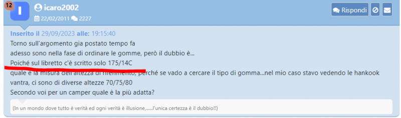

Comunque per la cronaca...stavo notando prima
sul libretto non è menzionata la C c'è scritto solo
175 R14 pr8
che dite ...mi salvo cosi ?

Laikone non sto prendendo in giro nessuno, e mi dispiace che la pensi cosi
Si è vero...inizialmente avevo scritto cosi convinto che sul libretto ci fosse la dicitura 175 R14C come riportata sulle gomme
Invece oggi guardando il libretto sono rimasto sorpreso anch'io
quello riportato sul libretto è
175 R14 pr8
della C non c'è traccia.
Adesso vi chiedo ...cambia qualcosa a questo punto ...visto che le gomme che ho preso riportano anch'esse la dicitura PR8 ?

lo ripeto non sto prendendo in giro nessuno avevo in primis dato un occhiata al libretto, poi come riferimento mi era rimasta in testa la misura scritta sulla gomma che appunto è 175 R14C
invece ieri avendo il libretto in mano ho notato che in realtà la C non è presente.
Pure sta cosa per esempio non vi pare strana ?
