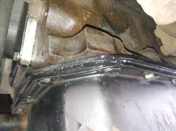

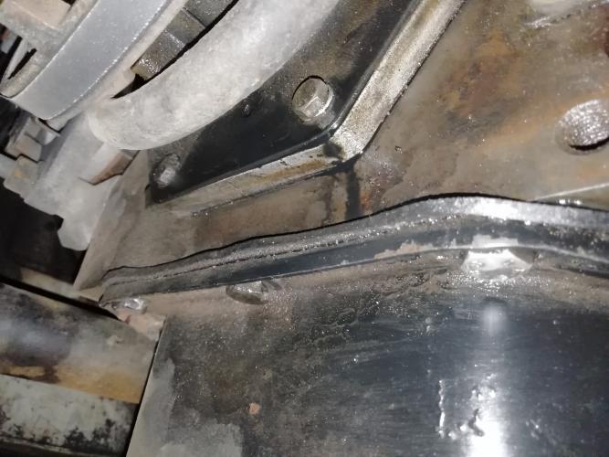

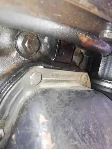

Allora, premesso che non sono sicuro di niente sad​​​​​​...
Il meccanico che ha fatto il check mi ha detto che ha un leggerissimo trafilameno da guarnizione albero motore lato cambio...
Ma. Mi ha sconsigliato di imbattermi nel lungo lavoro se non peggiora(costa!)
Io vedo anche un leggero trafilameno dalla altro lato della albero, cioè dove ci sono i rocchetti della alternatore e distribuzione...
Ancora sotto, si forma la perdita più evidente che a me sembra venire dalla guarnizione della coppa (dai, quella. Con una ventina di bulloni tutto intorno per capirci, tra coppa e coperchio inferiore coppa).
Ecco quella guarnizione ha un brutto aspetto É dura come il granito.
Ma potrebbe essere che l olio viene dalla zona rocchetti lato distribuzione (e quindi albero motore?) e si accumula sulla guarnizione della coppa...
Io spero vivamente sia la prima ipotesi.
Ecco una foto
:vedi quella righetta di trafilameno dalla albero motore /rocchetti (perdona i termini ma non li so)? Quella righeetta è empre così... Ma sulla guarnizione, dopo 100 km mi cadono 2./3 goccioloni per terra appena mi fermo.
In questa foto non si vede l accumulo sulla guarnizione perché l avevo pulita.
Ma avviene solo sul lato distribuzione della coppa.
Inoltre ha peggiorato molto con la venuta del caldo e soprattutto quando ho stretto i bulloni del coperchio coppa per tentare di migliorare..
Erano un pó molli secondo me... Però stringendoli hanno schiacciato la guarnizione coppa facendola steabordare ulteriormente e facendo delle onde su di essa perimetralmente.
Poi 3/4 bulloni del coperchio coppa dell angolo sotto la distribuzione si bagnano anche essendo all interno del perimetro della coppa... Quindi secondo me c entra quella guarnizione...
Insomma male. Non fa cambiarla... Speriamo sia quello.
Ovviamente mi interessa il tuo parere. Io vado a naso!

Dal telefono non vedo benissimo, ma dalle foto sembra che la perdita sia dai paraolio dell'albero motore. In questo caso, non vorrei essere pessimista, ma nel tempo non migliorerà.

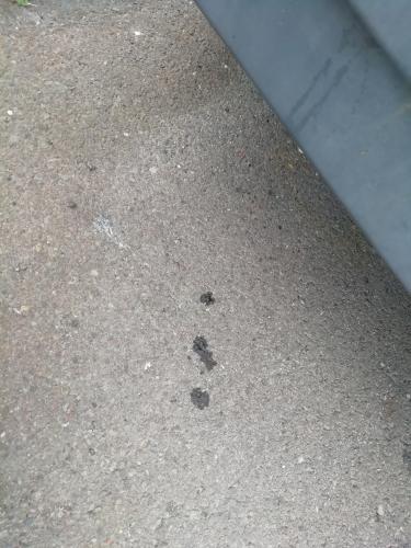

Ho ricontrollato meglio il tra filamento di olio...
Sto facendo per motivi nostri,  varie volte un tratto di autostrada con 10/15 km a pendenza di 10%...devi andare in 3a a tavola a 75 all ora.
É alla fine di questo tipo di viaggi che soprattutto mi lascia le goccioline di olio appena fermato.
Ebbene guardando sembra che un effetti provenga dalla zona delle guarnizioni albero motore da entrambi i lati. Lato distribuzione e lato cambio.
Se fosse la coppa, sarebbe costante, e non solo sotto sforzo... Giusto?
Quindi penso che i responsabili siano solo o quasi i paraolio albero.
La mia intenzione É di non cambiarli per ora.. E procedere con gli altri 3 interventi in programma.
Pompa freno ant, paraolio cambio e sospensione anteriori.
Si rischia qualcosa al motore/albero motore con i paraolio che hanno un trafilamento?
Intendo avendo sempre l olio al livello giusto e corretta manutenzione di tutto il resto...

Comunque per farti vedere l entità della cosa realmente.
Gocce che lascia sulla asfalto appena fermato dopo lunghi tratti e/o pesanti salite.
Tra filamento lato frizione sempre dopo sforzo
Trafilamento lato distribuzione molto più evidente che si deposita sulla guarnizione coppa e che forma le gocce sulla asfalto.
In tratti non sotto sforzo noto molto meno...
