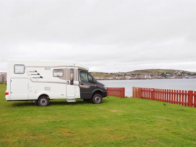

da una spiacevole situazione mi hai fatto ricordare  un episodio che è successo a me con un Mh rapido con meccanica  Mercedes 316 con cambio automatico ebbene appena sono arrivato in un campeggio in Liguria dopo che aveva piovuto molto forte in un terreno pianeggiante erboso mi sono impantanato,non ci volevo credere tuttavia è dovuto venire il titolare del campeggio  con un grosso SUV 4x4 che mi ha tirato fuori. Ho tenuto il camper 15 anni e la stessa cosa mi era successa in altre 2 occasioni, al di là che mi sono sempre trovato bene co la TP ritengo che forse se avessi avuto il cambio meccanico a detta di altri utenti non avrei avuto questi problemi.  Saluti Franco
Ci avevo pensato all automatico , poi a parte che avevo finito i soldi disponibili, non mi sono fidato su un camper, con il manuale si ha sempre il pieno controllo anche in siatuazioni particolari.
Dipende molto anche dai pneumatici, con pneumatici estivi, su erba bagnata slittare è sempre e comunque in agguato, io per questo tengo i pneumatici invernali tutto l'anno e devo dire che anche in situazioni limite, cioè erba bagnata su terreno soffice dove le ruote tracciavano solchi fondi una decina di cm, non ho avuto la necessità di inserire la trazione integrale.  Vero anche che mi sono fidato di andare a mettermi in quella situazione sapendo che eventualmente la avrei potuta inserire.
Era un Campeggio alle Orcadi, vedo 6 camper tutti ammassati in un angolo su ghiaia, appiccicati uno all altro, e il campo tutto vuoto, bellissima erba verde, ma mezzo alla gato tipo acquitrino, ma dall altra parte un bellissimo posto vista mare all asciutto, ma irraggiungibile ai piu. Mentre la moglie urlava "se ti pianti sei un gran cogl*one" laugh, io mi sono avviato e è andata bene, altrimenti dovevo dare ragione alla moglie (che la ha sempre ma non bisogna dirglielo).
Beh, per un posto così in prima fila valeva il rischio
Altra cosa, che noto guardando la foto, dipende molto anche dal passo e quindi dalla distribuzione dei pesi. Ho visto degli Sprinter con passo lunghissimo, e li casca l asino perchè cio alleggerisce l asse di trazione portando guai.
Il mio che lungo 7m ha passo 3,66 concentra ben 2400kg sull asse di trazione riservandone solo 1500 all asse anteriore che quindi galleggia e non si affossa e quindi facilita di molto il grip e avanzamentosu terreni cedevoli.
Al contrario in un TA per avere quel minimo di grip si dovrebbe avere il passo piu lungo possibile e niente sbalzo, che su un camper con garage è impossibile.
Un TA come quello che avevo prima con 2200 post e 1800 ant faceva si che l'asse post si affossasse subito nel terreno morbido e l'asse ant piu leggero scivolava perchè non faceva abbastanza grip sull erba bagnata per tirare fuori dalle fossette le ruote posteriori.
Parlo sempre di erba, e mai di neve perchè l'erba è mille volte peggio e piu subdola che la neve.
