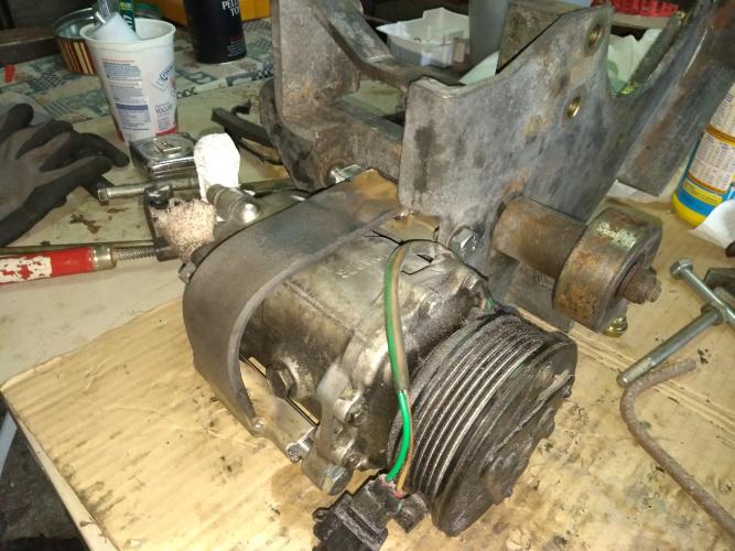

...a questo punto tutto può essere...ma siccome sono una persona che si pone molte domande a cui cerco sempre una risposta... ammettiamo che il mio motore ha subito una modifica al tenditore, quindi il mio é anomalo, invece
é giusto bloccarlo... mi si può spiegare perché il tenditore viene chiamato, come ha scritto Franco smorzatore di vibrazioni... perché la domanda che mi pongo é la seguente... quali vibrazioni smorza se viene tutto bloccato? ..aiutatemi a farmi capire quel qualcosa che mi sfugge in questo caso... che invece ritengo più lineare che faccia la sua funzione di smorzatore di vibrazioni, su di un corpo metallico che si muove...quindi non fisso...boh! forse sarà l'età che avanza a non farmi capire più tali concetti...
Non so dove abbia preso quel nome, ma il disegno di quel particolare lo chiama "puntalino tendiginghia", mentre, quello su cui va montato il cuscinetto, si chiama galoppino tendicinghia.
Inoltre, sul foro superiore (che non è quello al centro del cuscinetto), va inserita una boccolina con uno spessore leggermente superiore e che permette di farlo muovere sotto l'effetto della molla.
Il bloccaggio lo fa il dado al centro del cuscinetto.

buongiorno;
ho riguardato le foto del motore
il colore che si vede dentro il foro della frangia della testata
e la parete della camicia cilindro che si vede dal foro pompa acqua  RIPETO denota che il  paraflu' ci sarà stato forse un tempo?
x quanto riguarda il cuscinetto RIPETO che una volta bloccato il dado da 17, se ci sono tutte le cose come deve essere il cuscinetto sta bloccato
se si muove manca qualcosa
saluti

buongiorno; ho riguardato le foto del motore  il colore che si vede dentro il foro della frangia della testata e la parete della camicia cilindro che si vede dal foro pompa acqua  RIPETO denota che il  paraflu' ci sarà
stato forse un tempo? x quanto riguarda il cuscinetto RIPETO che una volta bloccato il dado da 17, se ci sono tutte le cose come deve essere il cuscinetto sta bloccato se si muove manca qualcosa  saluti GIORGI
flangia non frangia mi scuso
Effettivamente mi è stato fatto notare anche da un altro utente (morodirho)  la sua stessa perplessità, inerente alla ruggine che si vede in foto dentro il monoblocco... infatti ho fatto presente che la ruggine che si vede é dovuta dal fatto che per un periodo di tempo, a causa delle prove e modifiche che ho dovuto fare sul motore, per adattarci un impianto aria condizionata di un'autovettura Seat Arosa a benzina... cosa non semplice, tra modifiche e contro modifiche..
(Questa è uno delle tante modifiche)...
..e non nego che per mancanza di tempo per lavorarci su mi stavo scoraggiando...quindi per avere sempre il camper pronto per un'eventuale uso, sono stato costretto a togliere molte volte il liquido dal circuito di raffreddamento del motore compreso il radiatore per poi reintrodurre il tutto...in poche parole avrò smontato il frontale del mezzo tante di quelle volte che ho perso il conto...
...quindi per un periodo di tempo ho messo solo acqua naturale, senza aggiunta di nessun tipo di antigelo...e per questo motivo la situazione era la seguente...
Poi per il tendicinghia come ho specificato anche prima...per togliermi ogni dubbio in merito per vedere se é  stato fatto qualche modifica ...andrò da un amico che tratta veicoli speciali  iveco...
Un saluto.

In risposta al messaggio di damasi del 04/05/2019 alle 17:22:27
vede é dovuta dal fatto che per un periodo di tempo, a causa delle prove e modifiche che ho dovuto fare sul motore, per adattarci un impianto aria condizionata di un'autovettura Seat Arosa a benzina... cosa non semplice, tra modifiche e contro modifiche.. (Questa è uno delle tante modifiche)... ..e non nego che per mancanza di tempo per lavorarci su mi stavo scoraggiando...quindi per avere sempre il camper pronto per un'eventuale uso, sono stato costretto a togliere molte volte il liquido dal circuito di raffreddamento del motore compreso il radiatore per poi reintrodurre il tutto...in poche parole avrò smontato il frontale del mezzo tante di quelle volte che ho perso il conto... ...quindi per un periodo di tempo ho messo solo acqua naturale, senza aggiunta di nessun tipo di antigelo...e per questo motivo la situazione era la seguente... Poi per il tendicinghia come ho specificato anche prima...per togliermi ogni dubbio in merito per vedere se é  stato fatto qualche modifica ...andrò da un amico che tratta veicoli speciali  iveco... Un saluto.

ho cercato nei meandri della mia memoria di quando lavoravo in rettifica ( circa 20 anni fa) e ricordo quasi perfettamente che ,
il cuscinetto detto galoppino ha una rondella con doppio diametro che serve per centrare il cuscinetto, e quello tendicinghia, una volta messo in tensione ad un determinato valore in newton ( con apposito strumento) esso rimaneva fisso e nel supporto andava messa la boccola di cui sopra.
non so il perchè della molla tensionatrice o smorzatrice, forse in caso di allentamento del bullone non impedisce alla cinghia di sfilarsi.

ho cercato nei meandri della mia memoria di quando lavoravo in rettifica ( circa 20 anni fa) e ricordo quasi perfettamente che , il cuscinetto detto galoppino ha una rondella con doppio diametro che serve per centrare il
cuscinetto, e quello tendicinghia, una volta messo in tensione ad un determinato valore in newton ( con apposito strumento) esso rimaneva fisso e nel supporto andava messa la boccola di cui sopra. non so il perchè della molla tensionatrice o smorzatrice, forse in caso di allentamento del bullone non impedisce alla cinghia di sfilarsi.
...infatti come ho detto anche prima...perché si chiama smorzatrice di vibrazioni...se non smorza nulla?? Perché in effetti ha ragione francochico...si chiama proprio in quel modo!!
poi il tuo ragionamento potrebbe anche essere giusto...ma non oso immaginare cosa possa succedere se il dado si svita completamente, andando a finire tra la cinghia dentata e l'ingranaggio dentato dell'albero motore (albero a gomiti)...mi vengono i brividi solo a pensarci...
Quel tendicinghia, serve per tensionare la cinghia periodicamente ogni X chilometri o dopo eventuali smontaggi.
Allentando il dado centrale al cuscinetto, si da modo alla molla di estendersi quanto basta per recuperare i giochi dovuti alle varie usure, poi si fanno fare alcuni giri a mano al motore, si strige il dado in centro al cuscinetto, e con l'apposito strumento si controlla il tensionamento della cinghia.
Dico solo per i casi che mi sono capitati. Magari il tutta un modifica a me sconosciuta. Comunque complimenti per il lavoro di modifica dell aria condizionata.
buongiorno:
quel tendicinghia serve solo a far penare al momento del montaggio della cinghia.
serve x tendere la cinghia quando viene sostituita,e x buona regola non va più ripresa come tutte le cinghie distribuzioni come da manuale fiat
poi ognuno fa quello che vuole
comunque una volta tesa come dev'essere non si registra più

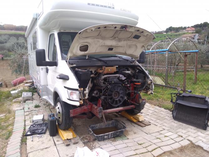

Mi allaccio a questo post per un problema sul mio camper, in quanto il titolo è perfetto.
A luglio dell'anno scorso ( 3000 km fa) ho fattp sostituire la distribuzione al mio laika su daily 50c15. Hanno sostituito anche un radiatore aria condizionata e il gruppo magnetico della ventola di raffreddamento. Venerdì durante una uscita verso il lago mi accorgo che la temperatura motore raggiungeva i 95°,spento il clima e attaccato il riscaldamento al massimo, sono riuscito ad arrivare a destinazione con una temperatura accettabile. Il sabato mattina chiamo l'officina che mi ha fatto i lavori e che segue la manutenzione dei miei camion chiedendogli se nel frattempo potevo fare qualcosa primadi portarlo da loro. Mi sono accorto he il Carter della distribuzione e relativa cinghia erano smangiati e che il cuscinetto tendicinghia stava uscendo acausa della Perdita del dado di tenuta. Sollevato dal fatto che non ci sono danni al motore, con tranquillità decidiamo di finire l'uscita e di chiamare il carro attrezzi per lunedì mattina. Ora è in officina, ma ancora non si sono espressi  sulle cause e responsabilità. Io gli ho detto che idadinon si svitano da soli se non serrati poco come in questo caso.
Aspetto gli sviluppi ringraziando chi ha guardato dal cielo verso di me.

Mi allaccio a questo post per un problema sul mio camper, in quanto il titolo è perfetto. A luglio dell'anno scorso ( 3000 km fa) ho fattp sostituire la distribuzione al mio laika su daily 50c15. Hanno sostituito anche un
radiatore aria condizionata e il gruppo magnetico della ventola di raffreddamento. Venerdì durante una uscita verso il lago mi accorgo che la temperatura motore raggiungeva i 95°,spento il clima e attaccato il riscaldamento al massimo, sono riuscito ad arrivare a destinazione con una temperatura accettabile. Il sabato mattina chiamo l'officina che mi ha fatto i lavori e che segue la manutenzione dei miei camion chiedendogli se nel frattempo potevo fare qualcosa primadi portarlo da loro. Mi sono accorto he il Carter della distribuzione e relativa cinghia erano smangiati e che il cuscinetto tendicinghia stava uscendo acausa della Perdita del dado di tenuta. Sollevato dal fatto che non ci sono danni al motore, con tranquillità decidiamo di finire l'uscita e di chiamare il carro attrezzi per lunedì mattina. Ora è in officina, ma ancora non si sono espressi  sulle cause e responsabilità. Io gli ho detto che idadinon si svitano da soli se non serrati poco come in questo caso.  Aspetto gli sviluppi ringraziando chi ha guardato dal cielo verso di me.  Scusate la lungaggine
ma gli hai fatto l'alcol test al meccanico che ti ha fatto il lavoro ? perchè un meccanico che ha queste disattenzioni su un mezzo in riparazione non ha scusanti e deve solo ringraziare che te ne sei accorto in tempo per non fare danni al motore , ma se fosse stato un dado sul sistema della guida ?   la cosa assurda è che ancora non ti ha fatto le scuse  ammettendo le proprie responsabilità cercando di sviarla  ...
ma non sei l'unico a cui hanno fatto errori madornali ,ad un mio amico che ha effettuato il cambio olio non gli hanno stretto il dado della coppa dell'olio e in autostrada si è svitata tutta svuotando tutto l'olio nel motore  per strada e ha cotto il motore ... e il meccanico non vuole prendersi le responsabilità asserendo che loro avevano stretto il dado...
non fare danni al motore , ma se fosse stato un dado sul sistema della guida ?   la cosa assurda è che ancora non ti ha fatto le scuse  ammettendo le proprie responsabilità cercando di sviarla  ...  ma non sei l'unico a cui hanno fatto errori madornali ,ad un mio amico che ha effettuato il cambio olio non gli hanno stretto il dado della coppa dell'olio e in autostrada si è svitata tutta svuotando tutto l'olio nel motore  per strada e ha cotto il motore ... e il meccanico non vuole prendersi le responsabilità asserendo che loro avevano stretto il dado...
Grazie per la solidarietà.
Spero vivamente che on sia così fesso da chiedermi soldi, non solo non vedrebbe una lira, ma perderebbe un cliente ventennale che ha sempre saldato le fatture non appena le riceve
