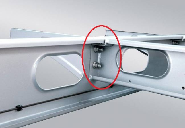

Per il resto guarda queste foto:
penso non serva commento.
Il telaio di serie è composto da scatolati chiusi e di grossa sezione, con traverse saldate, quello ALKO, derivando dal telaio da roulotte è fatto con lo stesso concetto, dei longheroni a C ma di esigua dimensione in larghezza, e imbullonati a altri pezzi trasversali a mo di MECCANO. Però, poi il tutto è tenuto in squadro solamente dal legno del pavimento altrimenti si piegherebbe lateralmente. Però, visto che il pavimento c'è, alla fine quel telaio va poi bene anche così.
Riguardo alle sospensioni, il telaio alko usa sospensioni con lo stesso concetto di quelle da roulotte (anche se costruite piu robuste) e quindi una corsa cortissima e molto dure. Il problema vero è quando il piano stradale cambia la sua inclinazione laterale. la breve corsa delle sospensioni fa si che la differenza di livello sia tutta a carico delle sospensioni anteriori, quindi si arriva al punto che una ruota anteriore quasi si solleva da terra.  Cio capita anche se accostandosi al ciglio stradale la ruota posteriore viene a trovarsi in una buca, la anteriore controllaterale si alleggerisce talmente che non se ne esce piu.
