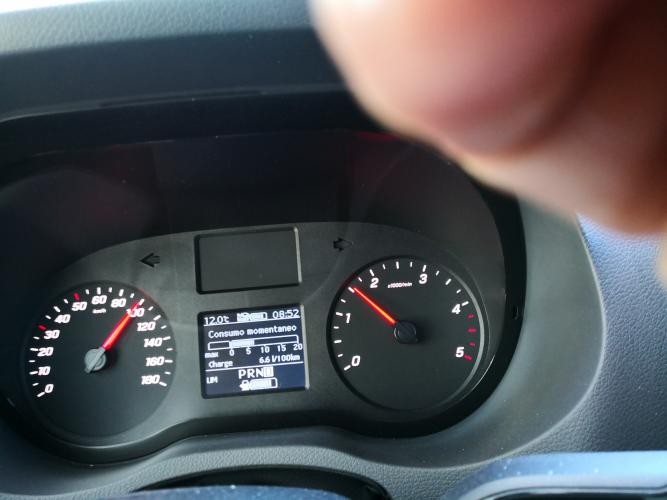

Ducato è Fiat , Sprinter è Mercedes.
Alla schermata di prima, aggiungo questa fatta in sequenza. IMG_20200105_085250(11).jpgRoberto

A 100 kmh di tachimetro, quindi diciamo 95 reali fai 23.8 km/lt ? (4.2 lt x 100 km) surprise

Una schermata da sola non significa gran che. Se stacco i piede dal "chiodo" posso mostrare anche il mio a 100 - 110 di tachimetro e consumo istantaneo clamorosamente basso, forse anche i 50 Km/l sui quali si piazza in rilascio.
Ma bisogna vedere il valore medio, non un'istantanea.
Non ho difficoltà a credere che una meccanica con 9 rapporti, con un "guidatore" virtuale certo "ben addestrato" ad avere il rapporto giusto e cambiare in modo efficiente, possa fare di meglio che un guidatore umano medio o mediocre. (Si sa peraltro che ci sono autisti che consumano di più e autisti che consumano meno a pari percorsi, questione anche di piede)
​​​​​​Questo al di là del convertitore di coppia, che non serve a consumare meno ma ad attenuare variazioni brusche introducendo un elemento di compensazione tra giri motore e trasmissone finale. Questo però grazie a moti oleodinamici che certo dissipano un po' di energia per effetto viscoso.
A regime costante il c.d.c. annulla il suo effetto o viene escluso, e non può certo abbassare i giri, che dipendono dal rapporto scelto dalla logica del cambio.
Appare evidente che con 9 rapporti la M. ha potuto scegliere una scalatura con la 9ª piuttosto lunga, certo di più che sul cambio manuale o su altre realizzazioni. Che fa abbassare i giri, in certe condizioni e rispetto ad altri (o allo stesso "in manuale") sarà il rapporto lungo presente sul modello di cui si parla, non il C.d.C. o il fatto che il cambio sia epicicloidale.
Alla fine il consumo sarà determinato da efficienza del motore ed efficienza della trasmissione, sezione frontale e CX, più qualcosa anche per la massa (tramite attrito di rotolamento pneu, ecc.). Non conosco il modello di Roberto, Mercedes avrà lavorato certo bene o benissimo sui primi due parametri. Hymer avrà magari realizzato un discreto CX. La sezione e la massa sono quelle che sono.
Io ho un Ducato 2.3 con le ruote da 16", rapporto totale non certo così lungo. Sezione circa 212x275 cm, purtroppo uno scalino "al contrario" tra parabrezza e cupola che senz'altro eleva il Cx. Massa di solito sui 3200-3250 Kg. Di fatto consuma poco su strade normali (circa 12-12.5 Km/l) ma scende a 11 circa se si va sui 100-105 effettivi.
Ho però il sospetto che in pratica in un viaggio consumi meno del camper che, nella foto, vedo fare 100 Km con 4.2 l.

Che un camper faccia i 23/24 km/l non ci crederò mai, neanche se me lo giurassero sulla testa dei figli, ma neanche a 60 km/h.
Mercedes non può avere la formula per far bruciare anche l'azoto come fosse gasolio.

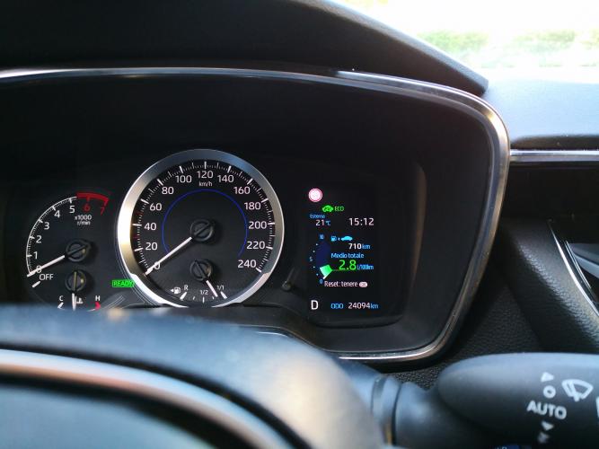

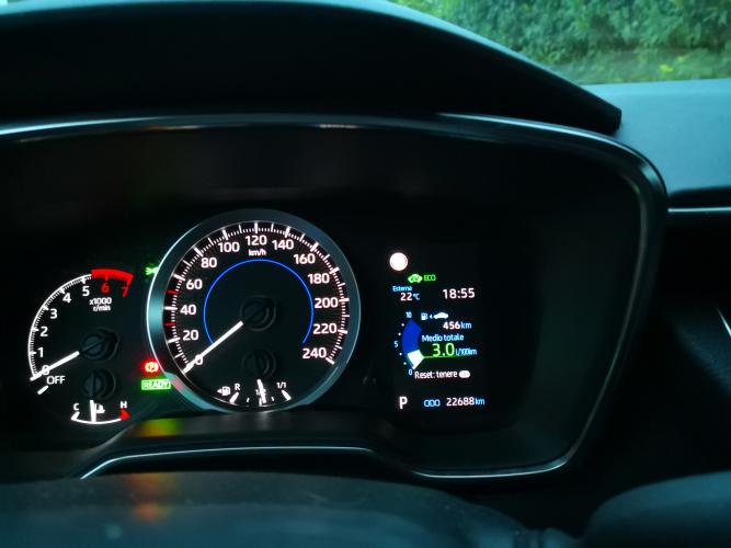

Anch'io non credo che faccia tutti quei km al litro,
ma, lo dico spesso :
"non ci posso credere"

Anch'io non credo che faccia tutti quei km al litro, ma, lo dico spesso : non ci posso credere  spesso lo dico anche in auto, quando leggo....  non è possibile Roberto
attenzione Roberto, non barare, quella è un'ibrida, e ci potrebbero anche stare 3.0 litri x 100 Km
su un camper no.
