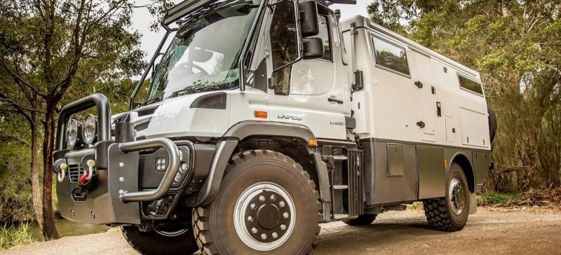

Bellino quel giocattolino....peccato che mi sono giurato che mai piu mezzi oltre 35q angry.
Vabè, poi ci sarebbe il problema piccioli, ma quello è talmente enorme che neppure si valuta laugh.
Se lo sbalzo fosse corto, non ci sarebbero problemi, il problema è che con 230 di sbalzo bisogna alzare piu che si puo e poi comunque in certi posti si tocca ugualmente e è un po il limite di questo camper.
Ora 55cm mi va benissimo anche perchè è il massimo oltre il quale diventa obbligatoria la barra paraincastro e ora anche se il gancio è a soli 40cm da terra, stando accorto non dovrei piu arare i campi laugh
Il mio prossimo, se ci sarà e se la moglie darà il suo placet sarà furgonato, quindi stesso passo ma senza sbalzo....ma come vedi ci sono molti se e intanto meglio che mi curi e perfezioni questo smiley
