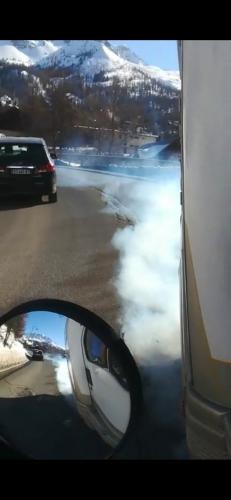

Salve ha tutti ho un problema con il mio camper su Fiat ducato del 96 2500cc
Questo problema si presenta sempre a temperature fredde a temperature dai 6 gradi circa a scendere.
Il camper fa molto fumo anche per diversi chilometri sia se parto subito dopo aver acceso il motore o anche se lascio a scaldare il motore per 20 minuti.
Il camper non consuma olio non ha cali di potenza mentre fa fumo.
Quando la temperatura è più alta invece niente fumo.
A qualcuno è successo una cosa del genere?

Il fumo in questo caso è bianco/blu... Normale a temperature rigide, però per un tempo limitato.
Secondo la mia esperienza trafila molto olio in quelle condizioni (colore blu) poichè a freddo il gioco è massimo; poi per il colore bianco, nel tuo caso, può essere vapore acqueo, iniettori sporchi o usurati, acqua condensata nel serbatoio.
Dopo questi eventi, controllerei il livello olio... però per fare un confronto dovresti controllarlo anche prima.
In quei casi mettere un additivo, esempio il
Fastol Blue
, nel serbatoio non farebbe male.. Poi utilizzare anche un additivo concentrato (personalmente mi trovo bene con i LiquiMoly) per pulire gli iniettori e non solo; tutto ciò per ridurre il fumo bianco.
Per ridurre il fumo blu bisogna mettere un olio più viscoso, sempre rispettando le specifiche, ma non troppo sennò a freddo il motore gira senza lubrificazione per troppo tempo.

Il fumo in questo caso è bianco/blu... Normale a temperature rigide, però per un tempo limitato. Secondo la mia esperienza trafila molto olio in quelle condizioni (colore blu) poichè a freddo il gioco è massimo; poi per
il colore bianco, nel tuo caso, può essere vapore acqueo, iniettori sporchi o usurati, acqua condensata nel serbatoio. Dopo questi eventi, controllerei il livello olio... però per fare un confronto dovresti controllarlo anche prima. In quei casi mettere un additivo, esempio il Fastol Blue, nel serbatoio non farebbe male.. Poi utilizzare anche un additivo concentrato (personalmente mi trovo bene con i LiquiMoly) per pulire gli iniettori e non solo; tutto ciò per ridurre il fumo bianco. Per ridurre il fumo blu bisogna mettere un olio più viscoso, sempre rispettando le specifiche, ma non troppo sennò a freddo il motore gira senza lubrificazione per troppo tempo.

A quanto ho imparato al bar e sul forum,il tuo fumo dovrebbe essere umidità che si raccoglie nella marmitta che si condensa col calore dei gas di scarico e da lì il fumo bianco.Non è patologico e credo che col freddo lo facciano tutti i mezzi.Il tempo del fumetto dipende credo dal tempo che gli scarichi e la marmitta facciano evaporare la condensa.
Il fumo nero è un classico fino agli euro 4 specie in sgasata profonda.Può essere patologico per iniettori e/o pompa mal tarata(motori pre common rail)
Il fumo azzurrino è olio combusto: patologico per trafilaggio in camera di combustione causa rottura fascia elastica/raschia olio.
Fumo bianco dal finestrino:sigaretta.Patologica a lungo termine,ma piacere per consumatore dell'articolo!

Come ti è stato detto controllo livello olio e refrigerante prima della partenza .
poi All’arrivo . E per un paio di viaggi lo tieni sotto controllo
se tutto resta a livello è il motore va bene , invece di cercare di risolvere con Spese fuori controllo fai montare un riscaldatore motore . Così sei a posto anche per l’inverno

Il 2500 non turbo è normale che dopo una certa altitudine fumi nero (sintomo di mixture aria/carburante ricca o grassa)... Perchè il rapporto stechiometrico non viene mantenuto a causa della minor quantità di ossigeno presente nell'aria aspirata poichè si va in quota; in questo caso la mixture aria/carburante è ricca, cioè c'è più carburante del dovuto e non tutto brucia o meglio non brucia in maniera ottimale.
Discorso diverso è se si ha il turbo poichè è un sistema di sovralimentazione e va a compensare la minor quantità di ossigeno a pressione ambiente con la sovralimentazione ad una determinata pressione, cioè immette più aria nel sistema di aspirazione; questo fa perdere anche meno potenza e fumare molto meno.
Non so se questo motore ha la sonda lambda e debimetro... Se ha questi sensori bisogna pulirli se sono sporchi per non falsare la lettura.
Poi consiglio ogni tanto (20.000km) di usare additivi per pulire il sistema di iniezione e camera di combustione... Ciò aiuta a mantenere le performance e a consumare meno. Ovviamente fare una verifica degli iniettori male non fa.

Voglio dire che il pistone, fasce elastiche si riducono di dimensioni perchè si è a temperature rigide... Mentre il cilindro, sempre per lo stesso motivo, però aumentare di dimensione o meglio diametro; quindi in queste condizioni il gioco è massimo e si ha una maggiore trafilazione di olio in camera di combustione.. L'olio in camera di combustione brucia e i fumi sono blu.
Non so quanti chilometri abbia il motore... Ma può darsi che le fasce elastiche siano usurate, ciò fa trafilare ancora più olio del dovuto.
