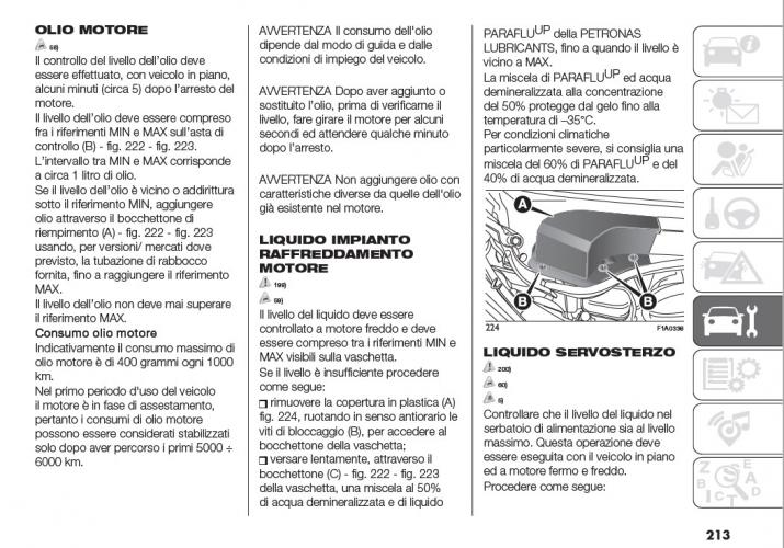

Inserito il 21/02/2023 alle: 22:57:38
In risposta al messaggio di temisto del 21/02/2023 alle 22:39:04
è normali  a freddo.  A caldo arriva al massimo. Se rimane dentro a questi termini.
Nel libretto di manutenzione, riporta di controllare il livello a freddo, che deve essere compreso tra minimo e massimo. Quale è il delta tra la tacca di minimo e massimo?

Inserito il 22/02/2023 alle: 09:57:48
In risposta al messaggio di Faroblu del 21/02/2023 alle 22:59:00
Non capisco. Il circuito chiuso non dovrebbe permettere consumo di liquido. È normale che sia sul minimo?
Visto che il libretto dice che il livello del liquido di raffreddamento deve essere misurato a freddo e deve essere compreso tra il minimo ed il massimo, mi sembra corretto affermare che il liquido anche a freddo potrà essere al massimo, visto lo spazio che ha per aumentare di volume a caldo, per cui, io aggiungerei il liquido, a freddo, fino al max.
In 25.000 km. un po' di consumo mi sembra più che naturale anche se il circuito è chiuso, un po' di evaporazione è possibile, magari dal tappo di immissione che, se non sbaglio, ha una valvola di sicurezza!

I livelli vanno fatti come da istruzione della casa, punto!

cinquantuno
cinquantuno
06/02/2010 4208
Inserito il 22/02/2023 alle: 17:29:33
In risposta al messaggio di temisto del 22/02/2023 alle 17:15:56
Ma se riesci a pesare male per così poco... mi scuso a priori
Per favore mi trovi dove sta scritto di lasciare il livello al minimo nelle pagine che hai linkato?
Non si sa mai, meglio prevenire che finire a male parole!

Sia il ripristino che il controllo del livello devono essere effettuati a freddo.
