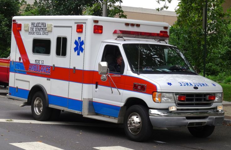

Scelte,
in UK usano anche mezzi con allestimento particolare, come negli USA pure,
per le ambulanze !
Non esiste uno standard obbligato.
in Italia, vedo anche, spesso, Ambulanza, e medico con vettura diversa per il primo intervento...

Scelte, in UK usano anche mezzi con allestimento particolare, come negli USA pure, per le ambulanze ! Non esiste uno standard obbligato. in Italia, vedo anche, spesso, Ambulanza, e medico con vettura diversa per il primo intervento... Ciao Gianfranco
Si, prima intendevo la ambulanza nostrana standard sul Ducato passo corto.
In USA e UK hanno ambulanze su veri camion a trazione posteriore gemellata che sicuramente sono ben oltre i 35q e quindi esula un po dal discorso che si faceva sulla traizione che riguarda solo i mezzi entro 35q, perchè per quelli oltre penso siamo concordi tutti che sia neppure da discutere.

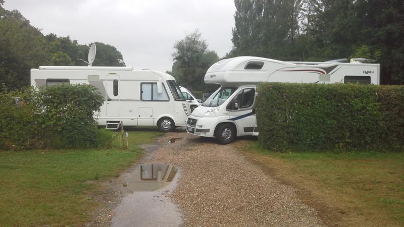

Chiedo scusa per intromissione in questa interessante discussione. Molti anni fa, ricordo che quasi tutti i costruttori davano la possibilità di scelta  tra le due tipologie di meccanica e uno in base alle proprie esigenze e preferenze faceva la scelta  che riteneva più  idonea. Oggi non è più così. Le casa costruttrici hanno optato per la  trazione anteriore, non dando più la possibilità di scelta. Osservando i cataloghi infatti, non si riesce più a trovare mezzi trazione posteriore (tranne forse qualche  rarissima eccezione ).
Come parere strettamente  personale , non mi vorrei trovarne in situazioni del genere, non siamo in località  sperdute ma in un campeggio nel centro di un' affollata e rinomata località  turistica. Questi due mezzi hanno tribolato non poco per uscire dalla piazzola e poggiare le ruote motrici sul sentiero. Devono ringraziare la direzione del camping perché in quella posizione no potrebbero stare, anche per la sicurezza.
Questi due mezzi di fascia alta ballano sui centomila euro. Con il mio  vecchio transit trazione posteriore mansardato di oltre sette metri, non ho avuto il minimo problema. Anche i mezzi leggeri trazione anteriore, il giorno non hanno problemi. Quelli  della foto sono invece inequivocabilmente due belli  pesanti.
Ogniuno poi i suoi denari è  libero di spenderli come meglio crede.
Antonio
IMG-Stmichel Non mi fido molto delle statistiche. Perché un uomo con la testa nel forno acceso e i piedi nel congelatore statisticamente ha una temperatura media!
Non conosco nello specifico gli standard costruttivi delle ambulanze ma mi sembra che le tipo definito "A" che servono il 118 devono avere un volume minimo di cellula e date attrezzature per la rianimazione.
Quueste ambulanze di volta in volta sono in dotazione ad ospedali o a gruppi di volontariato più o meno reale.
Ogni ospedale poi organizza il suo pronto soccorso secondo quando ha a disposizione ma comunque deve sottostare a regolamenti ben precisi.
Io faccio volontariato in una Pia Opera e non sto a specificare i nostri obblighi ma queste ambulanze sono dotate di tutti i presidi utili ad un rianimatore per tentare di riportare in vita uno che, purtroppo, l'ha compromessa.
Ora non so spiegarmi perchè si vedano certe mastosontiche ambulanze ma so che una minima attrezzatura adatta in tutto e per tutto alla rianimazione può essere montata in una moto ed all'estero se ne vedono.
La cosa importante è non averne mai bisogno.
