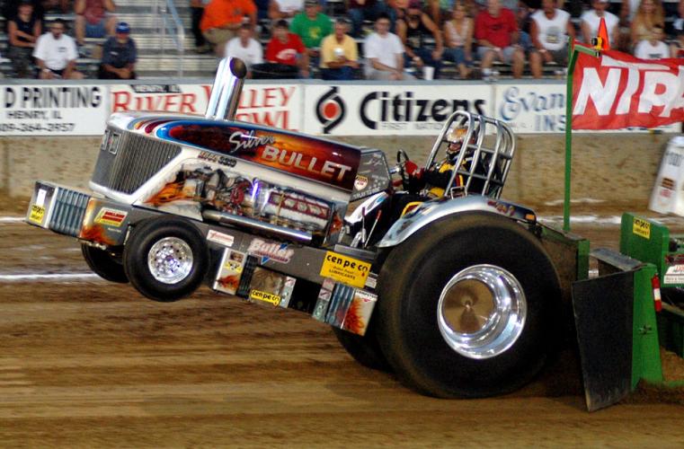

In pratica in salita rischi di impennare!
Si, ma con TP e peso tutto sull asse dietro è quasi inarrestabile anche senza dovere inserire il 4x4.
Faccio i tornanti ripidi 20% e stretti in seconda a tutto gas e nessun pattinamento neppure sul bagnato.
Se un TA avesse questa distribuzione di pesi, non si muoverebbe neppure dal parcheggio laugh.
