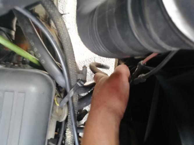

Buonasera, mi sono oggi accorto che il ducato 2.5 td td sofim del 91, ha il tubo che esce con i vapori di olio che va a finire in un buco sotto al radiatore e scarica quindi all asterno...
mentre nel sofim 2.5 aspirato dello stesso anno, si reimmette nel collettore di aspirazione...
Credo che sia originale la configurazione del td, in quanto nell collettore di plastica dell aspirazione non c'è il buco, ma solo una predisposizione per farlo, un buco...
Nell aspirato non so se è originale o aggiunto...
Volevo chiedere se posso metterlo anche nel td in aspirazione come nell aspirato,ed eventualmente se ci sono vantaggi...

Allora, stamattina non posso mettere le.foto perché mi stanno invertendo i pannelli sui 2 camper..
nell aspirato il tubo in gomma dei vapori entra nel grosso tubo di plastica che collega il filtro aria al motore, attraverso una specie di portagomma in plastica che viene via molto facilmente.
Nel td non c'è alcun foro sullo stesso pezzo (tubo da filtro aria a motore) per poter portare i vapori, ma c'è solo uma sagomatura rotonda nella plastica,come a poter praticare un foro.

Allora, stamattina non posso mettere le.foto perché mi stanno invertendo i pannelli sui 2 camper..  nell aspirato il tubo in gomma dei vapori entra nel grosso tubo di plastica che collega il filtro aria al motore, attraverso
una specie di portagomma in plastica che viene via molto facilmente. Nel td non c'è alcun foro sullo stesso pezzo (tubo da filtro aria a motore) per poter portare i vapori, ma c'è solo uma sagomatura rotonda nella plastica,come a poter praticare un foro. Quindi mi stai dicendo che è dagli anni 60 che deve rientrare in circolo e quindi è stato modificato?
