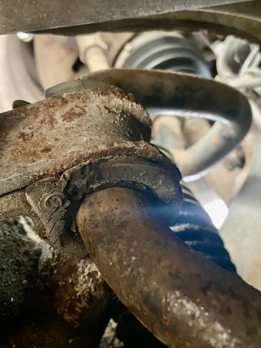

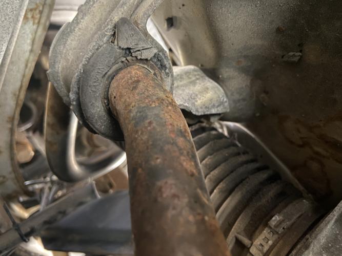

Inserito il 10/06/2024 alle: 18:45:18
Questi sono i due silent block che fermano la barra antirollio al telaio del Ducato.IMG_8336(1).jpegIMG_8335(1).jpeg

26/09/2004 3283
Inserito il 11/06/2024 alle: 07:25:35
Buongiorno:
sono normali segni di usura di un mezzo con oltre 20 anni di vita.

In risposta al messaggio di Nicksnow del 10/06/2024 alle 18:45:18
considerando il fatto che il rollio si sarebbe evitato alla grande montando due molle rinforzate sull'anteriore, ma che si è scelto di non montare per questioni economiche, ora, sempre evitendo di rimettere mano a quelle molle, ci sono due possibilità:
- tieni il mezzo così e buona notte
- monti delle alko al posteriore, dove andrai certamente a risolvere il problema
Al posto delle alko potresti pure far ricentinare le balestre o aggiungere un foglio, ma i prezzi si alzerebbero ulteriormente.
Incrociamo le dita sulla resistenza delle nuove molle che, già nei primi chilometri (1000/1500) subiranno un assestamento al ribasso, successivamente se molto sottodimensionate si snerveranno in breve tempo.
I gommini della barra di torsione non possono essere la causa del rollio, al limite lo saranno per il "toc" che dici di sentire in alcuni casi.
