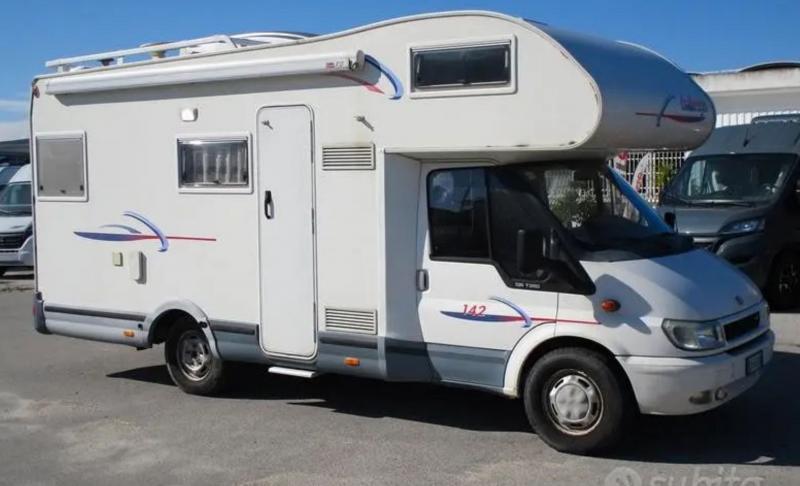

Tuttavia, come è possibile apprezzare dalla foto, l'assale posteriore con ruota singola sembra essere visibilimente più corto di quello anteriore, come se in realtà fosse pensato proprio per delle ruote gemellate.
Tralasciando la questione omologazione, di cui mi occuperei a latere, esiste un modo per verificare se la meccanica è predisposta per ruote gemellate?
Le ruote gemellate possono essere montate su qualsiasi mozzo oppure deve essere un mozzo predisposto?

Probabilmente le due carreggiate sono uguali, dietro le ruote sembrano strette perchè la cellula è molto piu larga della cabina.

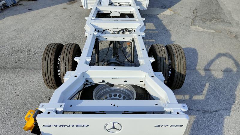

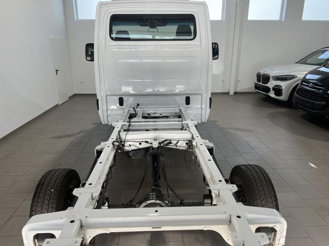

Nei mezzi con ruota singola il telaio ha i longheroni dritti, mentre in quelli con ruota gemellata i longheroni sono sagomati e si stringono per alloggiare la ruota interna. infatti è la ruota interna a essere in piu, mentre la esterna anche nel gemellato ha piu o meno la stessa larghezza della ruota singola.
Qui vedi un telaio gemellato:
e qui lo stesso mezzo ma a ruota singola, vedi bene che il telaio è completamente diverso e anche posizione di balestre e ammortizzatori sono piu spostati verso l interno nel gemellato.

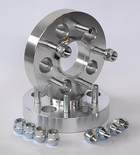

Se ne fai una questione di colpo d'occhio, potresti pensare a installare dei distanziali tra mozzo e cerchio, così la ruota si sposta piu all estermo. Certo i cuscinetti non ringraziano, ma tanti li usano e quindi alla fine non dovrebbero dare grossi problemi se stai nei 4cm di spostamento.
questa è una foto generica dei distanziali, dovrai cercare quelli adatti al tuo mozzo....e roba fatta come si deve.
Una volta avvitato il distanziale sul mozzo, non lo tocchi piu, monti la ruota sul distanziale come si monta sul mozzo.

Da quella foto è difficile capire, sembra un ruota singola, ma basta misurare la larghezza degli assi, poi guardare sotto posizione balestre, confrontare il telaio con altri mezzi Ford, e si capisce tutto.
