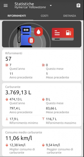

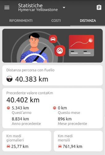

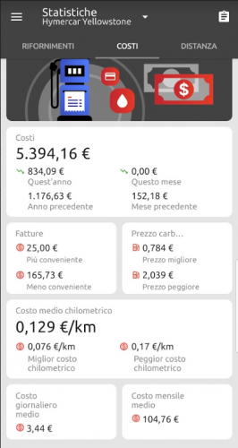

Se ti può essere utile, questo è il consumo (migliore, medio e peggiore) del mio mezzo dopo poco più di 4 anni e quasi 41000km percorsi, sempre annotato sulla app (si chiama Fuelio) fin dal primo pieno appena uscito dal concessionario.
Furgonato 636 su Ducato 150cv Eu6B del 2018
Viaggiato in tutta Europa, in autostrada non di rado con media dei 110 orari, itinerari con percorsi spesso in montagna.. insomma, un pò di tutto
Mi annoto i consumi non tanto per una questione di gestire un "risparmio", ma per sapere quanto mi costa all'anno la voce carburante, il camper me lo godo senza pensare troppo ai consumi, se volevo risparmiare rinunciavo alla parabola automatica o all'Efoy...
Ma comprendo che per altri l'aspetto costo carburante possa essere una voce importante, ma dubito possa esserlo quando acquisti un camper nuovo da 50/70 mila euro....

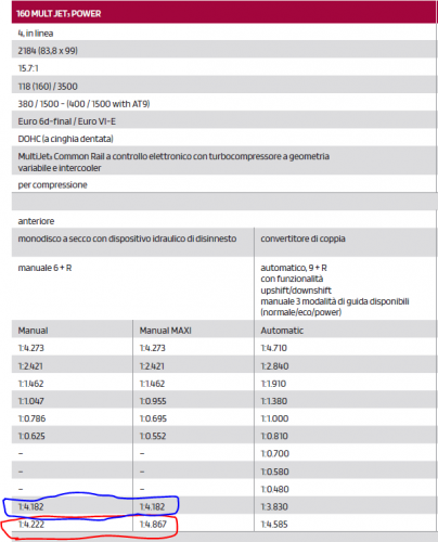

Sicuramente lo saprai (ma lo dico per altri che leggono), ma va precisato che gli chassis Light di Fiat e PSA nascono per ruote da 15" (gomme 215/70 R15), per cui chiedendo le ruote da 16" (gomme 225/75 R16), i rapporti di trasmissione non cambiano, di conseguenza tutte le marce si allungano circa del 9%. Questo non è un problema, ma chiaramente rende il mezzo un pò più "bolso", di quanto è soggettivo, ma è ovvio che chi arriva da un precedente mezzo con ruote da 15", magari con la stessa potenza e coppia, a parità di peso sicuramente avverte minore accelerazione e quindi può erroneamente dare la colpa alla successiva classe di inquinamento euro che ha maggiormente mortificato il motore, quando in realtà il motore è stato "mortificato" soprattutto dai rapporti allungati per effetto dei cerchi da 16"
Sul Ducato la rapportatura adeguata ai cerchi da 16" (con gomme 225/75 R16) la si ha solo scegliendo le versioni Heavy/Maxi, dato che questa versione esce di fabbrica già con le 16" 225/75 R16 (e non possono montare le 15" 215/70 R15), la rapportatura adeguata è già prevista.
Come puoi vedere dal catalogo, se per il Ducato 2.2 160cv scegli la versione Maxi (sempre ammesso che l'allestitore la proponga nel suo listino), avrai il rapporto finale al ponte più corto (cerchiato in rosso), e dato che tra Light e Maxi le prime tre marce hanno lo stesso rapporto, se entrambi montano le 16", le prime tre marce sul Maxi sono un pò più corte, mentre le ultime tre tendono ad unificare la rapportatura (dato che sul Maxi sono un pò più lunghe).
Va da sè che avendo gli stessi rapporti sulla retromarcia (cerchiati in blu), con il Maxi la retro è un pò più corta, il che ovviamente è sempre un bene sui mezzi pesanti.
Questo è uno dei motivi per cui ho voluto lo chassis Maxi, il quale non è solo freni e sospensioni maggiorate... ma anche ruote da 16" con rapporti adeguati...
Ma purtroppo non tutti gli allestitori (o spesso non per tutti i modelli che propongono), è possibile avere la versione Maxi/Heavy
Riguardo ai mezzi "cugini" del Ducato (PSA Jumper e Boxer) non ho ancora trovato lo specchietto dei rapporti, ma dal momento che la scelta degli chassis è identica, scegliendo la versione Heavy, credo valga lo stesso ragionamento fatto per il Ducato, e cioè che i rapporti sono adeguati alle ruote da 16" native.
Un ultimo appunto al cruise control in salita.
Sul Ducato, con cambio manuale, quando incontri una salita ed hai il cruise inserito non succede nulla, il mezzo pian piano rallenta e devi essere tu a disinserirlo o scalare manualmente una marcia, questo almeno col mio Ducato del 2018 con cambio manuale. Mentre con cambio automatico, se necessario (affrontando una salita) il cruise dovrebbe far scalare automaticamente le  marce, ma è solo una mia supposizione, pur avendo provato il Ducato con l'automatico, non l'ho mai fatto con il cruise inserito in salita, sicuramente chi ce l'ha te lo potrà chiarire.
Modificato da nanonet il 31/08/2022 alle 09:48:54
