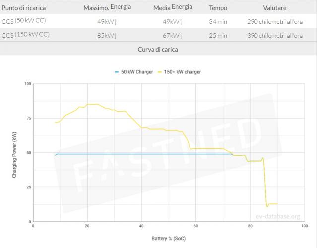

La mia è una city car non una long range, oltretutto con limiti ovviamente dettati dal pacco batteria in ricarica.
Il conto matematica non va bene, la curva di ricarica non è lineare; la potenza di ricarica dipende dal SOC della batteria, temperatura batteria e tipo di colonnina.. Chiaro che se si sceglie una colonnina da 300 kW questa non fa da collo di bottiglia.
Questa è la curva di ricarica della mia 500e (batteria utilizzabile da nuova attorno ai 37-38 kWh)
Sul sito evdatabase si possono trovare le specifiche di tutte le BEV in commercio.
Guardando su questo sito esempio la Ioniq 6 2WD con batteria utilizzabile da 74 kWh si carica dal 10 al 80%, alle HPC da 300 kW, in 16 minuti grazie all'architettura a 800 V.

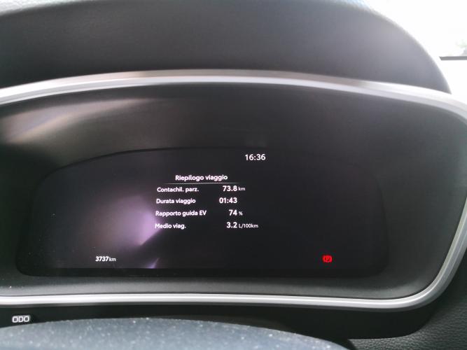

Mah, io vedo l'esatto contrario.. Per come guido io, vedo che chi ha l'ibrida va piano... Io con la BEV vado senza pensare allo stile di guida, anzi fin troppo pesante il piede
In parte hai ragione, specie se ripenso alle vecchie ibride avute, tra le quali anche la tua, per le versioni fino a Gen 3 c'era e c'è un limite al glide in elettrico, il limite era ed è di non superare i 70km/h,condizione a cui il termico si "spegne".
Con l'avvento delle Gen.4 il limite è stato portato a circa 120km/h, naturalmente coadiuvati da una batteria di trazione al litio.
Ulteriore evoluzione con la Gen.5 sul funzionamento serie-parallelo, sarà interessante sapere quanto hanno fatto come ulteriore step sulla Prius plug-in per ottenere simili risultati, non possono essere relegati al solo CX, visto che la mia attuale hibrida non ne ha, anzi..
Sono sempre stato riluttante alle Plug-in, ora ci voglio fare un pensierino dal momento che mi sono autocostruito un impianto fotovoltaico da balcone con accumulo, chissà visto che per i consumi per cui l'ho finalizzato di energia ne avanza tanta, così ci carico la plug in.

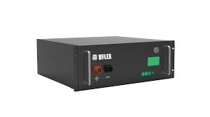

Penso che le F1 non abbianosolo le  battereie al Litio
e sicuramenteci  sono dei Supercapacitori/Supercondensatori
in quanto si devono caricare in frenata e poi
scaricare immediatamente la energia in accelerazione.
Ora si possono avere anche per gli impianti solari /civili
a quasi lo stesso prezzo delle Litio
https://uflexenergia.it/prodott...
Modello
UFSC48-3.6/100
UFSC48-5.5/100
UFSC48-7.6/100
Accumulo di energia
3.6 kWh
5.5 kWh
7.6 kWh
Parallelabili fino a 10 unità  max  76 kWh
