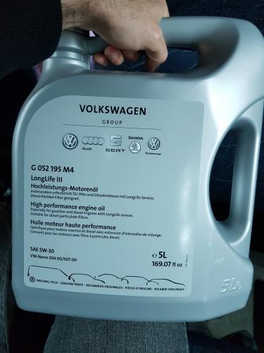

Salve a tutti.
Sono appena stato al centro ricambi VW per acquistare fluidi e filtri vari per mio VW T5 e ho avuto un'accesa discussione con l'impiegato sull'olio motore.
Premetto che ho sempre messo olio 5W30 Longlife, come da specifiche VW, ovvero esattamente l'olio che anche quello stesso centro ricambi VW prevedeva per il mio motore e che mi vendeva fino all'anno scorso.
Oggi invece mi hanno rifilato olio 0w30, sempre classificato come Longlife III  (però con la dicitura aggiuntiva "FE" che non so che c... vuol dire), sostenendo che la VW ha aggiornato le caratteristiche dell'olio. Mi hanno garantito che quello è l'olio perfetto per il mio T5, ma io non ne sono convinto. Temo che la viscosità a freddo sia troppo bassa, specialmente per un motore TDI di vecchia concezione (è del 2006, 5 cilindri, senza filtro antiparticolato, lo stesso motore che veniva montato sulle prime Tuareg)  e con già quasi 180 mila km.
Mi hanno invitato a tornare domani pomeriggio per parlare di questa cosa con un tecnico esperto che era al momento assente. La mia idea è quella di restituire l'olio e farmi rimborsare, perché non mi va che il mio T5 faccia da cavia con un olio che non mi sarei mai sognato di usare.  Oppure dovrei fidarmi di quello che dichiara la VW?
Qualcuno ha esperienze in merito?

Quello che mi hanno dato oggi è sempre 504 507, però 0w30.  Non mi convince la viscosità a freddo, mi sembra troppo bassa e non idonea a un motore ormai obsoleto.
Proprio non riesco a capire come sia possibile che la casa madre per anni o decenni raccomandi una viscosità a freddo di 5, e poi tutto a un tratto cambi idea e vada sullo 0.  A parte i vari parametri di resistenza dell'olio, che ovviamente possono migliorare col tempo, e ben venga,  ma qui si parla della viscosità che è un parametro basilare.

Sono stato al centro ricambi a riportare l'olio, per il quale ho avuto ovviamente il rimborso, e a discutere di questa iniziativa della VW di non trattare più l'olio 5w30.
Il capo della sezione ricambi mi ha detto che la decisione l'ha presa VW, garantendo che l'olio va bene per tutte le auto a partire dal 2000. L'unico olio disponibile da ora sarà lo 0w30, e non è più possibile avere il 5w30 neanche su ordinazione.
Pazzesco, devo ripiegare sulla concorrenza.

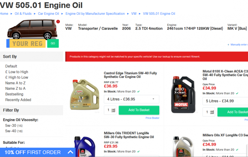

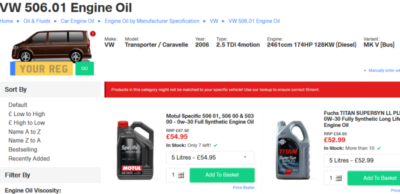

@dallas70
Sono andato sul Opie Oils, ho messo i dati del mezzo, e ho ottenuto solo oli con viscosità 5w30 (immagino tutti compatibili con standard VW 507).
(Veicolo: Transporter / Caravelle, 2006, 2.5 TDI 4motion, 2461ccm 174HP 128KW (Diesel), MK V [Bus])
@Walterxr
Mi fa piacere per il tuo chilometraggio, ho lo stesso motore e spero di fare altrettanta strada. Adesso ho "solo" 180 mila km.
Ho controllato il libretto di uso e manutenzione, e prescriveva (all'epoca):
505.01 senza longlife service
506.01 con longlife service
Se cerco oli di quello standard per il mio veicolo specifico, ottengo dei risultati, però compare un avviso in rosso secondo cui quegli oli potrebbero non andare bene per il mio veicolo.
Per il 505.01 c'è sia 5w-40 che 5w30:
Per il 506.01 c'è solo 0w30
Ripeto però che se cerco l'olio su quel sito in base alle caratteristiche del mio veicolo, trovo circa 15 oli tutti 5w30.
E questo è in linea con quanto accadeva negli ultimi due anni al centro ricambi VW, dove in base al numero di telaio mi davano quest'olio: 5w30  standard 504  507
