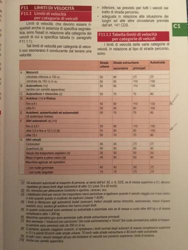

Mi permetto di far notare che al di là dei costi, come giustamente detto da qwertyz l'autista deve in qualche modo essere "aggiornato" (anche la sola patente C1 ha qualche spunto di riflessione in merito all'uso dei mezzi ingombranti e pesanti) ma  soprattutto cambiano i limiti di velocità ai quali il mezzo può andare!
Chi dice che non c'è differenza tra 35 e oltre, dimentica questo dettaglio che a mio modesto avviso ha un impatto importantissimo sulla sicurezza, in particolare considerando le velocità alle quali molti camper sono lanciati dai rispettivi autisti...
un over 35q può andare max a 100 in autostrada. lo stesso mezzo omologato sotto 35q può andare a 130: è come dire, sì, lo puoi caricare di più, tecnicamente il mezzo ce la fa, ma devi andare più piano. Non è solo una questione di "balzelli" a mio avviso.

Mi permetto di far notare che al di là dei costi, come giustamente detto da qwertyz l'autista deve in qualche modo essere aggiornato (anche la sola patente C1 ha qualche spunto di riflessione in merito all'uso dei mezzi
ingombranti e pesanti) ma soprattutto cambiano i limiti di velocità ai quali il mezzo può andare! Chi dice che non c'è differenza tra 35 e oltre, dimentica questo dettaglio che a mio modesto avviso ha un impatto importantissimo sulla sicurezza, in particolare considerando le velocità alle quali molti camper sono lanciati dai rispettivi autisti...  un over 35q può andare max a 100 in autostrada. lo stesso mezzo omologato sotto 35q può andare a 130: è come dire, sì, lo puoi caricare di più, tecnicamente il mezzo ce la fa, ma devi andare più piano. Non è solo una questione di balzelli a mio avviso.
mi permetto di dissentire,
un mezzo M1...che sia a 35Qli od a 42...o a 60, se omologato M1...avrà il limite dell'M1...130Km/h wink

mi permetto di dissentire, un mezzo M1...che sia a 35Qli od a 42...o a 60, se omologato M1...avrà il limite dell'M1...130Km/h lo dico da possessore di patente C-D con E (rimorchio) Ciao Gianfranco
mi spieghi questo?
riferimento:
http://www.mit.gov.it/mit/site....
g) autoveicoli destinati al trasporto di cose o ad altri usi, di massa complessiva a pieno carico superiore a 3,5 t e fino a 12 t: 80 km/h fuori dei centri abitati; 100 km/h sulle autostrade;
non c'entra M o N.
Nello specificare altri usi includono anche gli autocaravan, ed è quanto confermatomi dalla motorizzazione.
Tempo fa ho anche postato una pagina riportante specificamente questa dicitura in declaratoria...
Ma se puoi dimostrare il contrario, magari posso fare ricorso contro le multe prese con Tutor... sarebbe molto apprezzato da tanti utenti!

mi spieghi questo? riferimento: g) autoveicoli destinati al trasporto di cose o ad altri usi, di massa complessiva a pieno carico superiore a 3,5 t e fino a 12 t: 80 km/h fuori dei centri abitati; 100 km/h sulle autostrade;
non c'entra M o N.  Nello specificare altri usi includono anche gli autocaravan, ed è quanto confermatomi dalla motorizzazione. Tempo fa ho anche postato una pagina riportante specificamente questa dicitura in declaratoria... Ma se puoi dimostrare il contrario, magari posso fare ricorso contro le multe prese con Tutor... sarebbe molto apprezzato da tanti utenti!
Certo !
http://www.repubblica.it/motori...
nel 2011 su La Repubblica... wink

Quindi in caso venga accidentalmente multato oltre i 100 posso opporre ricorso citando un articolo di Repubblica? surprise
E a giudicare dallo stesso articolo io quest'anno non andrò a revisione... vale la regola per tutti i mezzi M1... cool
Attento che l'unico riferimento normativo nell'articolo è per le bande riflettenti, tutto il resto è mera elucubrazione...
Posso manifestare la mia perplessità? E lo dico perchè la cosa mi interessa davvero...
Al momento attuale preferisco anche dal pdv normativo seguire la regola cautelativa e mi allineo ai limiti da me citati e documentati.
Se però venissero rilasciati ufficialmente dei chiarimenti in merito (ufficiali, non articoli di giornale) sarei ben felice, e mi sentirei più sereno se per un sorpasso schiaccio un po' oltre i 100.
Io continuo a considerare che il mio mezzo sia fatto per viaggiare a 100, semmai 105, ma tecnicamente chi lo ha progettato lo ha progettato per il trasporto merci... e quindi per quei limiti...
