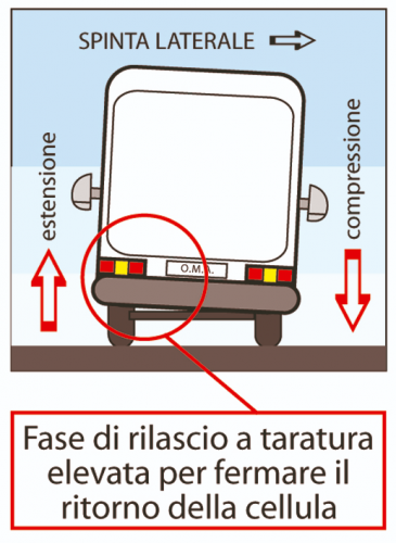

gli ammortizzatori scarichi
o da sostituire con dei doppio effetto ?
Li ho sempre usati sugli ultimi 4 camper Iveco Daily
Doppio Effetto
L’ammortizzatore O.M.A. viene sostituito all’ammortizzatore di serie e non richiede nessun tipo di modifica, infatti pur avendo dimensioni maggiorate sfrutta gli stessi punti d’attacco degli originali, si raccomanda comunque l’installazione da parte di personale qualificato.
La fase di compressione dell’ammortizzatore O.M.A. è simile all’originale, questo consente di lasciare inalterato il comfort di marcia; in estensione o “fase di rilascio” invece la taratura elevata permette un frenaggio deciso così da rallentare il ritorno e fermare ogni oscillazione e beccheggio del veicolo ottenendo una guidabilità paragonabile ad una autovettura.

Per chi non crede , smonti gli originali e provi
a comprimerli a mano
Si comprimono con poco sforzo e poi al
rilascio scattano come fossero una molla
  non sicuramente una bella cosa
I doppio effetto Oma o Orap sono
più difficili da comprimere ed al rilascio
ritornano si ma con alta frenatura
quasi si devono "tirare".
Come da esempio Oma

Chiariamo il doppio effetto, qualsiasi ammortizzare ha in realtà un doppio effetto, per un fattore logico, l' olio compresso deve pur ritornare dove era in posizione, solo che quello in compressione è sui comuni ammortizzatori irrilevante.
Tutti gli ammortizzatori servono per frenare il rilascio in estensione, per la compressione ci pensa al 90% la balestra o molla.
Poi ovvio che se per sopperire ai nostri pesi, servisse aumentare la taratura di frenata in estensione, devi bilanciare aumentando anche la compressione, altrimenti avresti dei comportamenti anomali, questo fanno OMA e ORAP. che costruiscono ottimi ammortizzatori adatti ai nostri mezzi.
