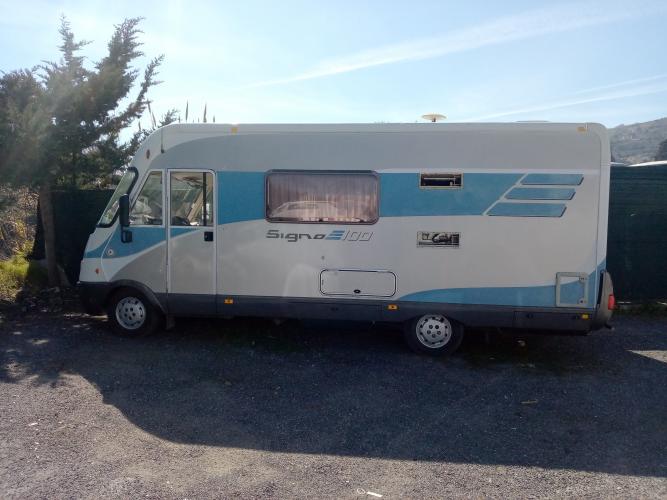

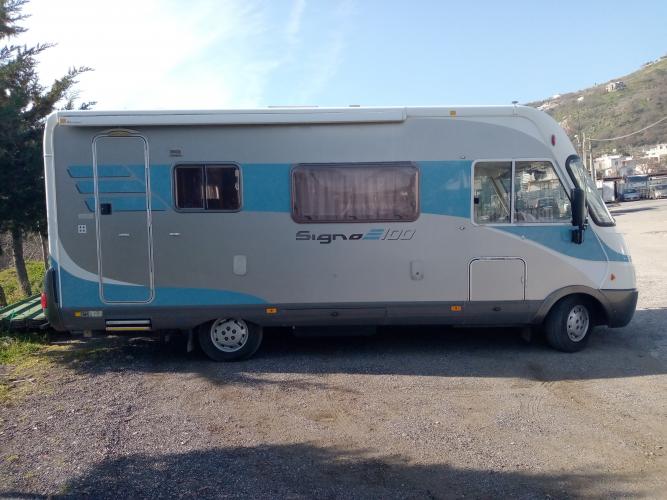

IMG_2022-03-14-13-26-05-185.jpgIMG_2022-02-12-10-56-50-277.jpgVedo che vi state appassionando e non puó che farmi piacere perché imparo. No. Niente barra antirollio sulla mia meccanica. Posto le foto dei due profili. Dico anche che quando monto sullo scalino con i miei 99 kg si avverte che il mezzo scende di almeno 6 cm (il gradino) per poi risalire quando ho superato gli scalini. Se salgo lato guida non ha effetto il mio peso, non in modo tanto evidente. Mi pare infine di capire che le pneumatiche non mi risolveranno il problema rollio.
E sono al punto di partenza di nuovo. Non voglio spendere 700€ più 200€ di montaggio, non voglio correre ma guidare sereno e evitare solo quel rollio. Devo scegliere una coppia di ammortizzatori doppio effetto da portare in officina. E il più grande aiuto che potete darmi é di fare voi una selezione di almeno due tipi a gas su uno di quei siti specializzati in ricambi, budget massimo 300/350 per coppia. Io non so capire quali sono doppio effetto perché non lo vedo scritto sui siti nelle caratteristiche.
La terza foto é il mezzo come il mio nuovo da catalogo hymer. Giusto per vedere come poggia in coda.

Dalle foto lo vedo molto seduto dietro, per stare a posto penso dovrebbe riguadagnare i circa 8/9 cm almeno che mi sembra che abbia perso. Il Ducato, normalmente non sta in bolla ma un pochino piu alto dietro, mentre se le foto non ingannano, a me sembra parecchio piu basso dietro.
Con le sospensioni ad aria risolvi sicuramente questo problema e con doppia balza messe attorno a 2,75 / 3 bar secondo me torna in assetto normale riguadagnando da 8 a 10cm (o quanto serve) e si irrigidisce di quel tanto che ti migliora molto anche il dondolio.
Secondo me potrebbe essere almeno un primo passo necessario verso il miglioramento.
Poi un eventuale secondo passo (se fosse necessario) potrebbero essere due ammortizzatori posteriori, ma se prima non si mette in assetto normale gli ammortizzatori si rovinerebbero in fretta lavorando sempre compressi.
Le sospensioni ad aria potrebbero essere sostituite con la aggiunta di un ulteriore foglio rinforzato alle balestre, ma la spesa è sicuramente maggiore, e poi non lo regoli, e se risultasse comunque ancora scarso hai buttato i soldi, se è troppo peggiori.  Poi il foglio aggiunto non elimina il dondolio come invece un po fanno le sospensioni ad aria.
che il mezzo scende di almeno 6 cm (il gradino) per poi risalire quando ho superato gli scalini. Se salgo lato guida non ha effetto il mio peso, non in modo tanto evidente. Mi pare infine di capire che le pneumatiche non mi risolveranno il problema rollio. E sono al punto di partenza di nuovo. Non voglio spendere 700€ più 200€ di montaggio, non voglio correre ma guidare sereno e evitare solo quel rollio. Devo scegliere una coppia di ammortizzatori doppio effetto da portare in officina. E il più grande aiuto che potete darmi é di fare voi una selezione di almeno due tipi a gas su uno di quei siti specializzati in ricambi, budget massimo 300/350 per coppia. Io non so capire quali sono doppio effetto perché non lo vedo scritto sui siti nelle caratteristiche. La terza foto é il mezzo come il mio nuovo da catalogo hymer. Giusto per vedere come poggia in coda.
tu sei libero di scegliere ciò che più ti piace, ma vedendo ora il mezzo direi che il tutto è montato su meccanica 244 maxi, calcolando che è un mezzo pesante, vista la grandezza/lunghezza con solo gli ammortizzatori posteriori ci farai poco, per non dire nulla.
foto non ingannano, a me sembra parecchio piu basso dietro. Con le sospensioni ad aria risolvi sicuramente questo problema e con doppia balza messe attorno a 2,75 / 3 bar secondo me torna in assetto normale riguadagnando da 8 a 10cm (o quanto serve) e si irrigidisce di quel tanto che ti migliora molto anche il dondolio. Secondo me potrebbe essere almeno un primo passo necessario verso il miglioramento.  Poi un eventuale secondo passo (se fosse necessario) potrebbero essere due ammortizzatori posteriori, ma se prima non si mette in assetto normale gli ammortizzatori si rovinerebbero in fretta lavorando sempre compressi. Le sospensioni ad aria potrebbero essere sostituite con la aggiunta di un ulteriore foglio rinforzato alle balestre, ma la spesa è sicuramente maggiore, e poi non lo regoli, e se risultasse comunque ancora scarso hai buttato i soldi, se è troppo peggiori.  Poi il foglio aggiunto non elimina il dondolio come invece un po fanno le sospensioni ad aria.
Guardando con attenzione è seduto dietro.
Devo concordare con chi mi ha preceduto, il Tuo primo problema è alzare il posteriore.
